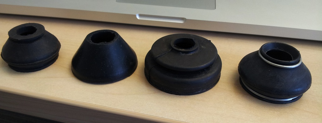

cookie hat geschrieben:Hat jemand noch ne Bezugsquelle für die Manschetten?
Ich sammle auf meiner Suche immer alle möglichen Bezugsquellen: meine Doku zum Manschettenwechsel
Gruß Thomas

Passen beide von Dir genannten Manschetten?
Ich hab noch Manschetten - die sind aber nicht mit denen zu vergleichen. Die sind nur aus Gummi und schieben sich immer von alleine von der Halterinne runter. Da es gerade so ein Aufwand ist diese Sch... Dinger auseinander zu bekommen, möchte ich was gescheites einbauen.
cookie
Beiträge: 3248
Wohnort: bei Darmstadt
Re: Spurstangen Manschette - Sch....s Ding!
#33 Beitrag von cookie » 2011-12-02 16:52:06
Nachtrag/ Ergänzung:
Ich meine welche passen auf die Spurstange, welche passen auf den Stabi. Die Maße sind ja schon ein wenig anders.

cookie hat geschrieben:Passen beide von Dir genannten Manschetten?
Ich habe nicht beide Probiert, die die letztendlich zum Eeinsatz kam, hat oben perfekt gepasst (in die Nut) der Federring (oder wie das ding auch heißen mag) hat auch gepasst. Am unteren Ende ist die Manschette etwas enger und da aus Gummi weitet sie sich ein wenig. Nach etwas mehr als 4000km dieses Jahr sitzt sie immer noch so wie ich sie montiert hatte.
Gruß Thomas

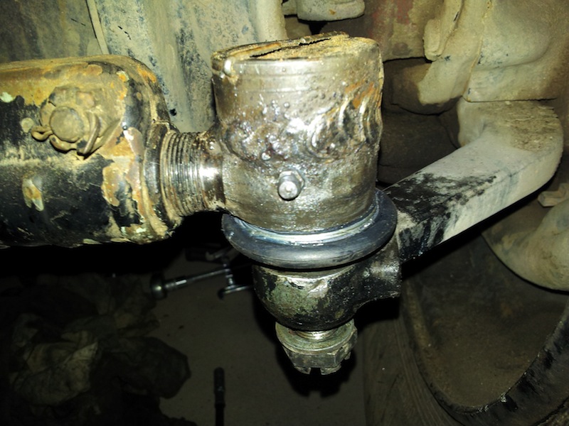

Wir haben die Maße, die wir brauchten, genommen und sind damit zum Landmaschinenhändler gegangen. Dort haben wir anhand der Maße einfach aus dem Katalog ausgewählt.
#36 Beitrag von OliverM » 2011-12-02 17:46:34
Wilmaaa hat geschrieben:Wir haben die Maße, die wir brauchten, genommen und sind damit zum Landmaschinenhändler gegangen. Dort haben wir anhand der Maße einfach aus dem Katalog ausgewählt.
...so wie das Aussieht ist das in diesem Fall aber leider nicht Kompliziert genug . :ninja:

#37 Beitrag von Maggi-Fan » 2011-12-02 18:26:04
ist ja 'ne schöne Skizze, nur welche Maße die Manschette jetzt hat,
weiß man immer noch nicht.

OliverM hat geschrieben: ...so wie das Aussieht ist das in diesem Fall aber leider nicht Kompliziert genug . :ninja:
Ich bin halt nicht der Typ, der durch die Gegend fährt und sich vom einen Laden zum nächsten schicken lässt. Dafür ist mir meine Zeit zu schade. Ich bestell inzwischen alles aus dem Netz und lass es mir schicken...
Aber der Hinweis mit dem Landmaschinenhandel war doch schon gut. Feick hat den Rotz.

"Welche Maße die Manschette jetzt hat"? - Schade, dass ich kein Bild von der alten Manschette hab. Ich würde sagen so 4-7 Teile in Keks-Krümmel-Größe...
Im Ernst, was für Maße brauchts denn?

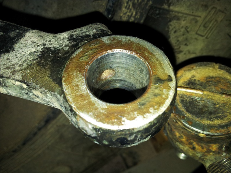

schon mal was von Anschlußmaß gehört,? Du kannst ja auch nicht Dein Auto mit in
den Laden nehmen, und die Manschette anprobieren. Da brauchts Maße,
kleiner Durchm. / großer Durchm. / Länge :wack: :wack:
und anhand dieser Maße kann man im Katalog, z.B. Simrit, nachschauen ob es eine
passende, oder fast passende ( etwas dehnen, oder zusammenzeihen, ) gibt.

cookie hat geschrieben: ......"Anschlussmaß" ist mir in der Tat nicht "geläufig" (die man übrigens mit ein wenig Hirn vermutlich auch aus den angegeben Maßen ausrechnen kann) .......
um das Anschlußmaß zu ermitteln, braucht man weder Hirn, noch rechenkünste, oder
gar einen Taschenrechner.
Man benötigt lediglich eine Schieblehre, ( für die die mich gleich wieder korrigieren werden, einen " Meßschieber " )
Anschlußmaße sind die, an die die Manschette, " angeschlossen " wird.
Mit ein bisschen Hirn kann man da drauf kommen :D :D
Wogegen aus der Skizze nicht hervorgeht, an welches Maß die Manschette " angeschlossen werden soll.

EDIT: Es ist bei beiden Skizzen der Durchmesser der "Lippe" bemaßt: Einmal 40mm und einmal 44mm.
Die Höhe ist auch angegeben, sowie der Durchmesser des Konus. Also was soll ich noch ausmessen?

cookie hat geschrieben:Tja, leider hast Du Immer noch nicht geschrieben, welches Maß fehlt...
Also ich versuchs mal.
Du mußt einmal den großen Durchmesser ausmessen, also dort messen wo die Manschette nachher "drübergestülpt" wird.
Nicht mit dem großen Durchmesser des Konus zu vergleichen, sondern vieeeel größer.
Es hilft wenn du die Teile zusammensteckst. Dann kannst du die Länge der Manschette direkt ausmessen.
Also der echte Abstand. In zusammengebautem Zustand. So ist die neue Manschette dann nicht zu lang, oder noch schlimmer
zu kurz. (Rost)
Dann musst du noch den unteren Durchmesser haben. Dort wo das untere Bauteil anliegt, misst du den Durchmesser.
Wenn das Originalteil zerbröselt ist, solltest du immer nach vergleichbaren "alten" Teilen am Fahrzeug Ausschau halten.
Meist sind ja 2 Stück verbaut... ;)
Dort dann überlegen welche Masse wichtig sind.
Hast keinen Mechaniker zur Hand, der mal eben nen Blick riskiert?
Vielleicht findest ja einen "echten", so mit Lehre und so. Als Krönung mit Berufserfahrung im Bereich KFZ? :wub:

ich hab mir mal zum Vergleich zur "teuren" 38710872 die Staubkappe mit der Nummer 38710889 besorgt (ganz rechts auf dem Foto; die anderen hatte ich alle noch).
Mal sehen wie die passt, evtl. ist sie oben ein wenig zu groß, ansonsten sieht es ganz gut aus - morgen weiss ich mehr.
Für den Stabi werde ich die zweite Kappe von links verwenden, da beim Stabi keine "Lippe" ist, wo ein Ring reingeklemmt werden kann, sondern einfach nur eine flache Fläche. Da macht so ein Ring nicht viel Sinn.

Also die Kappe 38710889 passt recht gut. Vermutlich sitzt die 38710872 aber etwas fester auf der Lippe. Kann dann jeder selbst entscheiden, welche er nimmt. Es gehen m.E. beide.

Bei den Kugelköpfen vom Stabi kämpfe ich immer noch - einer ist raus. Der zweite bis jetzt am hartnäckigsten. Den Ausdrücket, den ich extra gekauft habe, ist leider zu klein ...
Hab durch Zufall jetzt noch zwei riesige 2 und 3 Arm-Ausdrücker vom Baumarkt gefunden. Vermutlich sind die aber zu groß um dort verwendet werden zu können. Wenn das der Fall ist, hab ich schon eine Lösung die auf jeden Fall funktioniert: Habe eine LKW-Werkstatt gefunden, die mir die Gelenke fürn Kaffekassenbeitrag rausdrückt... :)
Bei der Spurstange ist mir übrigens was komisches aufgefallen. Was ist das für ein Loch? Das geht komplett durch bis nach außen.

Also Deine Gelenkköpfe sind bestimmt nicht original sondern was Selbstgebasteltes.
Ich hoffe derjenige hatte Ahnung.

Die Köpfe sind schon original. Allerdings wurden die um einen Schmiernippel "erweitert".

cookie hat geschrieben:Die Köpfe sind schon original. Allerdings wurden die um einen Schmiernippel "erweitert".
Aha , und was für ein Stratege hat daran rumgeschweißt ??
