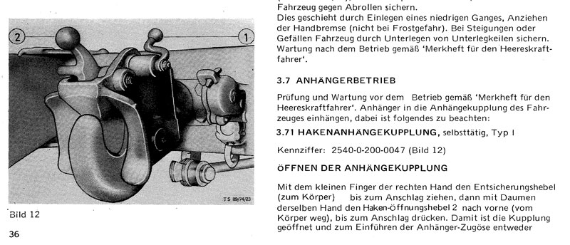

#35 Beitrag von moetheone » 2011-07-04 21:23:44
Hey Ulli,
nochmal, die angebaute Hakenkupplung ist original und so in der Betriebsanleitung von Steyr auch abgebildet.
Smoky trägt doch keine Chinaware :D
@Martin
danke für die Bilder. Das ist wirklich eine Ringfeder. Zu erkennen am Dämpferzeichen im Fangmaul. Meine Kupplung ist eine andere.
Ich stelle mal noch ein Bild der Bedienungsanleitung hier ein auf dem auch genau meine Kupplung abgebildet ist:

#36 Beitrag von moetheone » 2011-07-07 15:12:17
Tja, also nochmal letzter Stand.
Wenn eine Nummer auf der Kupplung wäre, würde mir der TÜV diese eintragen. Müsste nchtmal ne F-Nummer sein, sondern überhaupt irgendeine. Aber auf der Kupplung steht so mal garnix drauf :wack:
So trägt er mir die nicht ein.
So, nun stehe ich dumm da. Ich suche DRINGEND eine Kupplung mit Lochbild 120x55mm, also eine K2D z.B.
Bei Ebay gähnende Leere.... Weiß jemand von Euch Rat?
