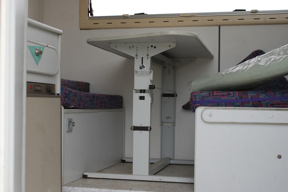

Da hier gerade ne Tischdiskussion läuft die ich in Gedanken für mich schon längst gelöst hätte und zwar als Tischbeine würde ich mit langen Scharnieren zwei L-förmige Stützen die bis zum Boden gehn an die Wand anbringen , wenn man dazu anständiges Holz nimmt , Eiche oder Buche , eventuell auch Metall , braucht man keine grossen Wandstärken und verliert (fast) keinen Platz . Diese Beine liessen sich jeweils recht und links wegklappen und wären so nicht mehr im Weg . Die Tischplatte würde ich ebenfalls mit (selbstgebautem) Scharnier an die Wand anbringen wobei die Länge der Platte ebenfalls wieder mit einem Scharnier passend gewählt werden kann . Das selbstgebaute Scharnier eventuell sogar aus zum Beispiel Eichen-oder Buchenholz , würde ich so konstruiren dass man es durch herausziehen einer Metall oder Holzstange vom Scharnier trennen kann um die Platte dann zum Notbettbau nutzen zu können .
Sonst , falls Tisch zu Bett umklappbares Teil gebraucht wird , steht folgendes im Angebot . Als Platte kann man draufschrauben was passt . Wer Interesse an dem Tischteil hat kann sich bei mir melden .
Zuletzt geändert von biglärry am 2009-12-04 16:19:28, insgesamt 1-mal geändert.
- all(r)addin
- Beiträge: 452
- Registriert: 2006-10-03 13:04:40
- Wohnort: 8905
..oder 'nen Meister Yoda aus dem Zubehörhandel?!
@Mitleser> auf Bild 1 erkennt man klar, dass der Mann am Tisch die Platte von unten mit seiner Hand abstützt...könnte natürlich auch ne Lösung sein...
