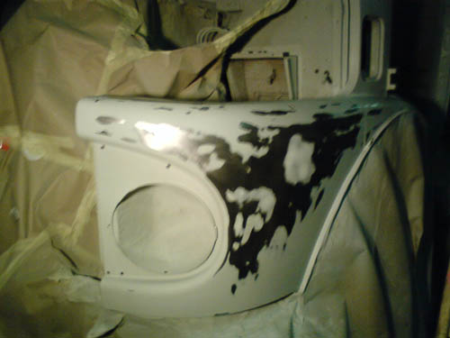

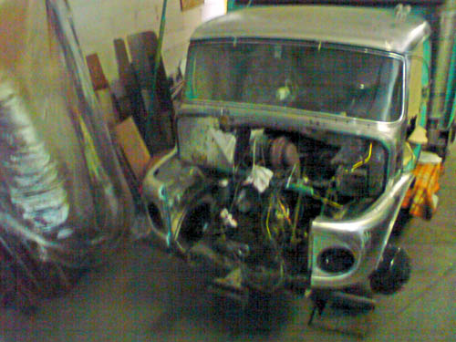

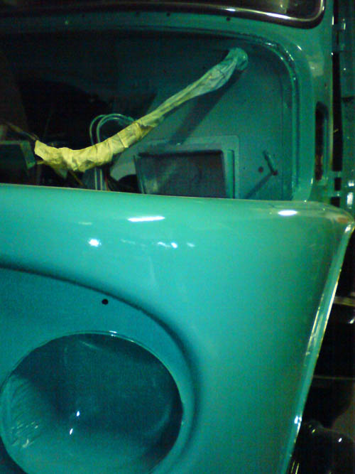

Der Lack auf der Motorhaube ist noch der gerollte Zustand, wie ich ihn vor acht Jahren am Straßenrand in Berlin Kreuzberg habe entstehen lassen. Man wächst mit seinen Aufgaben... Seit zwei Jahren habe ich eine Halle zum basteln. Da der orginal Feuerwehrlack, welchen ich damals einfach übergerollt hatte, an einigen Stellen von der Grundierung abplatzte, entschloß ich mich letztes Jahr zur Sanierung. War eine ekelhafte Fiehcherei, alles mit der Flex bis aufs glücklicherweise absolut rostfreie Blech abzuschrubben. Dies war meine erste Lackierarbeit mit der Pistole und nach vier mal überschleifenhatte ich dann auch zu 80% eine Oberfläche, mit der ich leben konnte. Haube Türen und die Maske lasse ich lackieren.
"Chrom & Flammen ist gut... Der Wagen hat sich genau zu solch einem "Absurdistan" entwickelt. Aber mir macht es Freude, wenn alles neu, überholt und glänzend ist.
