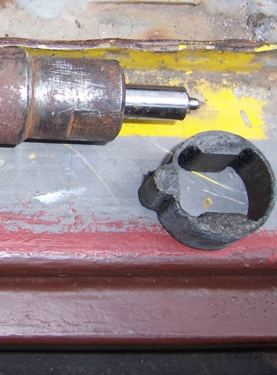

Warum nur zwei? 6 Einsätze kosten um die 80 Euro, dann könnte im Fall der Fälle alle überholen und hätte danach überall das gleiche Ergebnis.
Die Düsenhalter gehen erfahrungsgemäß eigentlich nicht kaputt und das wechseln der Einsätze läßt sich Feldmäßig machen. Natürlich hat man ohne Prüfgerät nicht die exakte Bar-Genaue Einstellung, die ist aber auch nicht nötig; die Plättchen vor den alten Düseneinsätzen wieder vor die neuen und schon schnurrt der Deutz.
Interessant für Dich vielleicht noch so etwas mitzunehmen:
Weiß jetzt leider nicht wie man das genau nennt, es hält die Düse an Ort und Stelle. Die Teile sind gerne mal entzwei.
Transporter.

das von Dir gezeigte Distanzstück gibt es in Jans 413er nicht ;)
