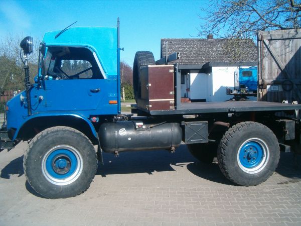

#42 Beitrag von Ulli » 2009-03-20 20:59:37
Moins,
erstes Etappenziel ist erreicht.
Die klappbare Reserveradhalterung ist noch nicht realisiert, heute musste mein Deckenkran für die Positionierung herhalten.
BTW
weil hier schon öfter über Rameder als AHK-Lieferant berichtet wurde:
durch die "Ablastung" des Koffers kam das Auto gut 10cm aus den Federn mit der Folge, dass die vordere Achse meines Tandemtrailers einen Reifenwechsel ohne Wagenheber zuläßt :D
Ich habe in der Nacht von Mittwoch auf Donnerstag bei Rameder einen passenden Kugelkopf mit 90mm Absenkung und oerdentlichem D-Wert (25kN) bei 200kg Stützlast für 69,- € gefunden und online als Erstkunde bestellt, heute nachmittag ist das Paket angekommen inkl. kleiner tüte Gummibärchen und einem Feuerzeug mit Taschenlampe als "give away" - das nenn ich Service :D
