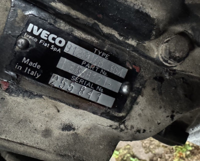

von camp110-16 » 2025-12-11 14:11:14
Nun hab ich auch das Typenschild vom Getriebe.
Iveco Magirus 110-16A
camp110-16
