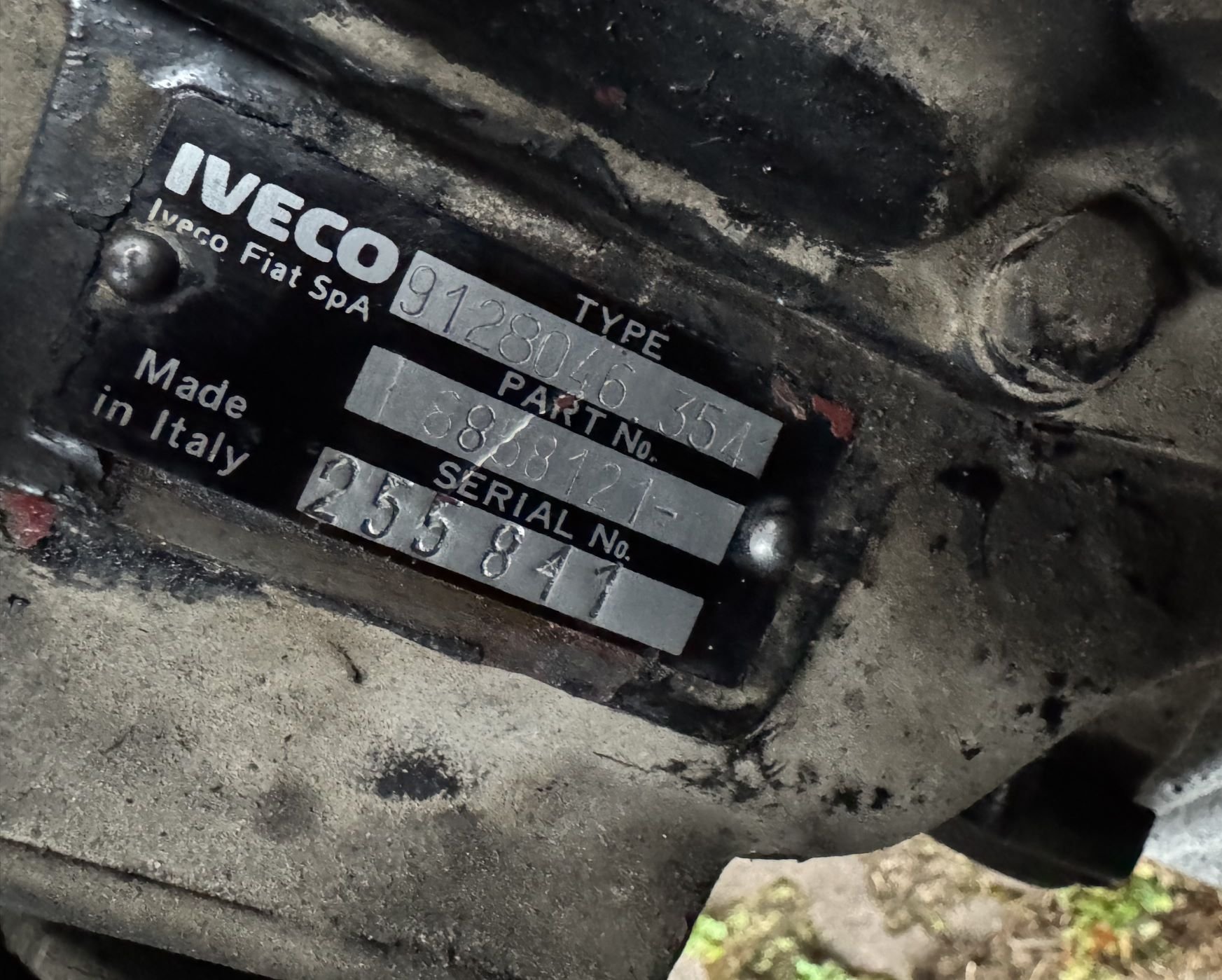

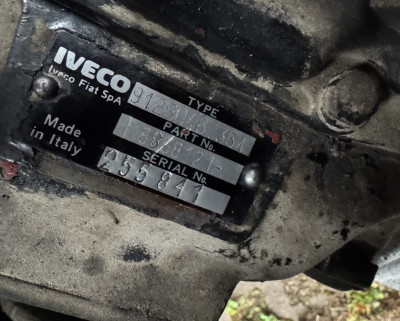

Nun hab ich auch das Typenschild vom Getriebe.
Iveco Magirus 110-16A
