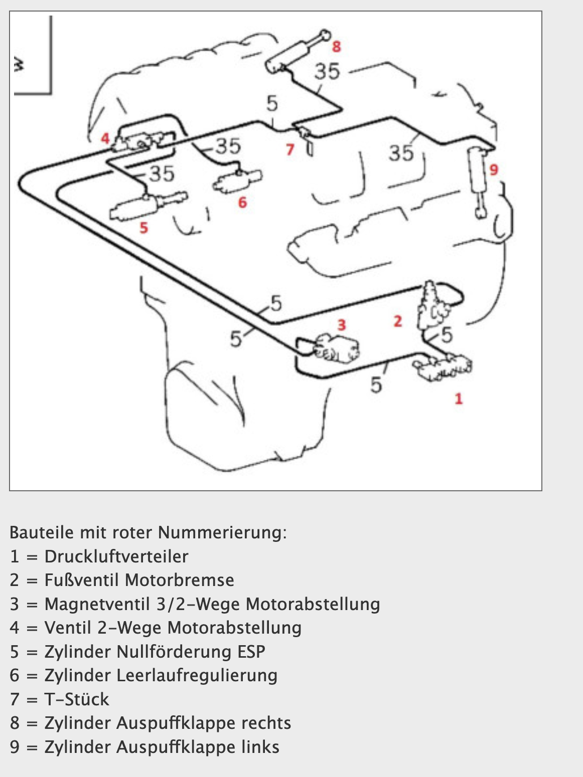

Guten Morgen,
das Magnetventil 3 sollte zur Abschaltung der Motorbremse bei ABS-Regelvorgängen sein.
Durch Betätigung des 3/2-Wege-Ventils ("Bodentreter") wird die Motorbremse (resp. die Arbeitszylinder an Klappen und an ESP) belüftet.
Zwischen dem 3/2-Wege-Ventil und der Luftversorgung liegt das 3/2-Wege-Magnetventil. Während eines ABS-Regelvorganges schaltet das ABS-Steuergerät das Magnetventil ein, und die Motorbrems - Arbeitszylinder werden entlüftet.
Ob es sinnvoll ist, das mech. 3/2-Wege-Ventil durch ein elektro-magnetisches zu ersetzen, sei jedem selber überlassen.
Die professionelle Ausführung, z.B. in einem Gefahrengut-Transporter, besteht z.B. aus eine elektromagnetischen Ventil mit einem Fußschalter (rein elektrisch) und einem zusätzlichen, handbetätigtem Ventil zur Betätigung der Motorbremse.

Ich will euch mal ein erstes Update geben:
Der LKW lässt sich jetzt ahren! Ich habe die Druckluftversorgung vom ESP Zylinder genommen und eine Blindverschraubung auf die Zuleitung geschraubt. Genau wie von euch vermutet, ist auf der Leitung dauerhaft starker Druck drauf.
Ich habe nochmals die Funktion der beiden Zylinder für die Auspuffklappen geprüft. Sie funktionieren mit tippen des Fußschalters. Der Motor wird merklich abgewürgt.
Beim Tippen des Fußschalters schaltet ein Magnetventil oder Relais auf dem unten aufgeführten Bild. Das Bauteil ist leider so verbaut, dass ich nur schwer brauchbare Fotos machen konnte. Der Fußschalter selber hat nur eine elektrische Verkablung und keine Druckluft. Ob dieses Bauteil der Nr. 3 oder 2 auf dem Bild von Pirx entspricht, konnte ich nicht enthschlüsseln, da es optisch nur zu keinem der Bauteile passte.
Es bleibt also die Fragestellung, warum die Nullfürderung permanent mit Luftdruck angesteuert wird?

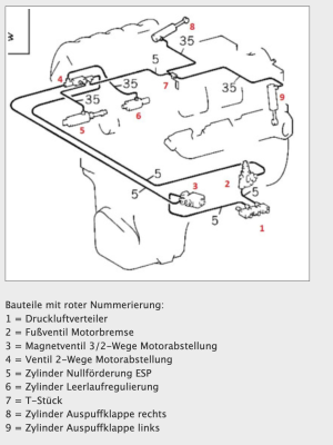

Ich konnte jetzt die Nummern 4-9 auf Pirx seinem Bild eindeutig am Fahrzeug identifizieren.
Das Fahrzeug lässt sich auch nicht mehr über das Zündschloss ausschalten. - Ist natürlich logisch, wenn die Abschaltung über den Zylinder an der ESP funktioniert!?

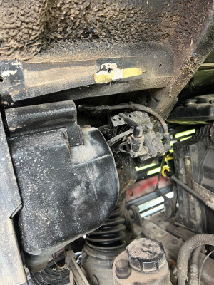

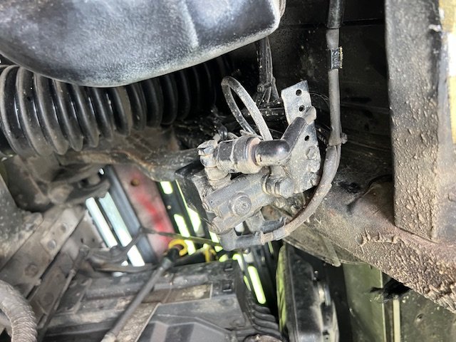

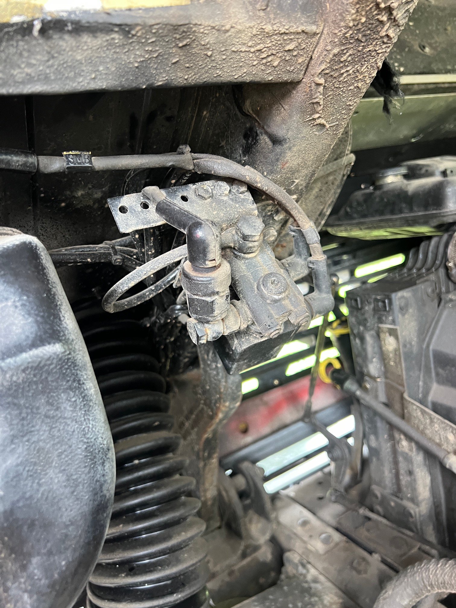

Ok, also sieht dein Fussschalter nicht so aus?
Dann kannst Du natürlich nicht den Abgang dort abklemmen, den musst Du dann mal bitte an den dazugehörigen 2/3 Ventil abklemmen.
Also hier (das ist ein (das) Ventil):
Gruss Henrik!

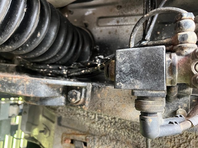

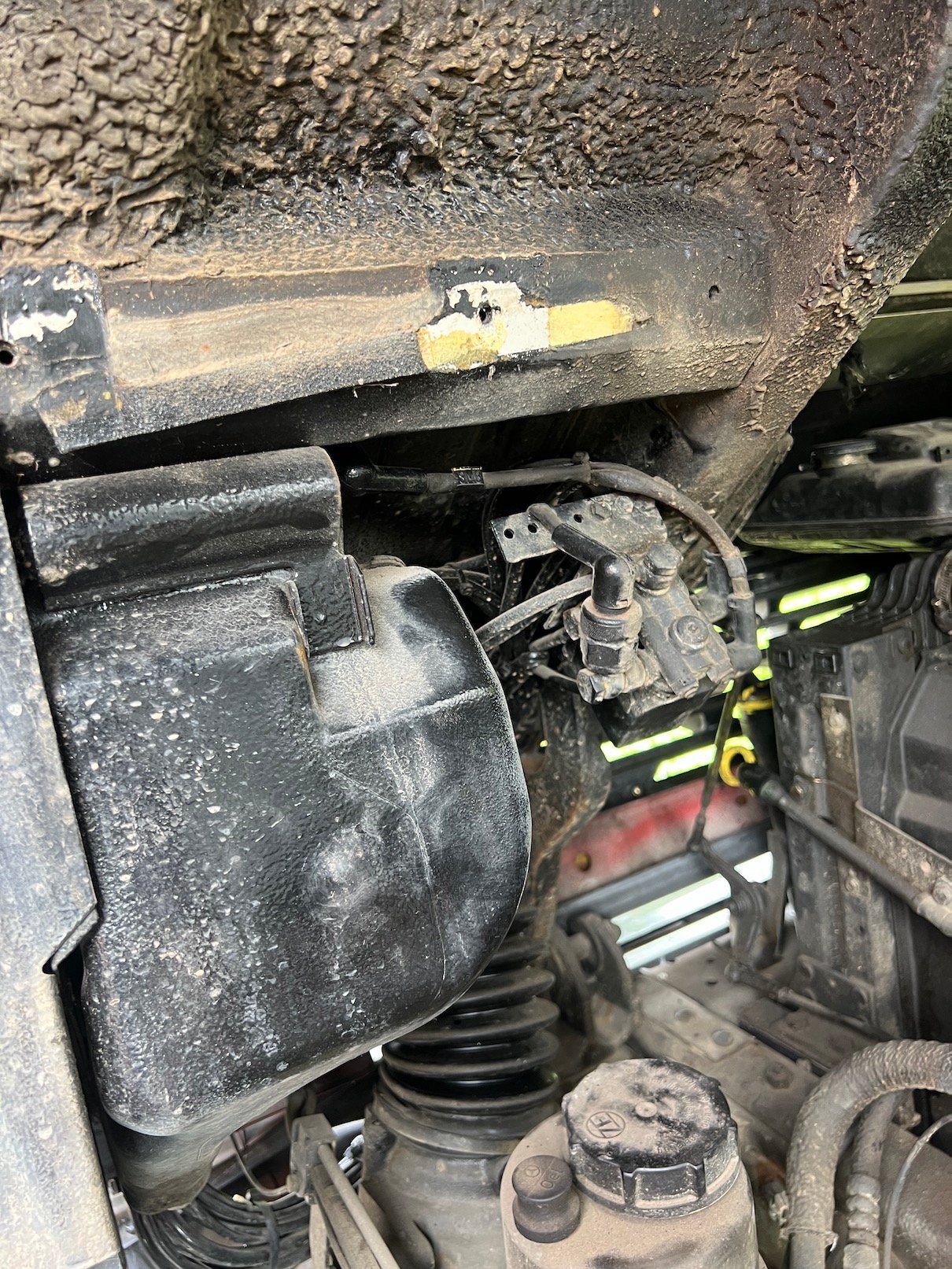

So sieht meine Klappenbremse/ESP Shutoff aus ... oben steht die Luft vom Kreis 4 und unten geht
es auf das T-Stück für die Klappen und den ESP Hebel.
Rechts raus die Selbstentlüfttung. Ohne die würde die Kolben ja nicht mehr zurück kommen.
Gruss Henrik!

Dann ist dein Fußventil aufgeteilt in einen Schalter und ein Magnetventil. Macht keinen Unterschied, tut ja.
Dann kommt die Luft aus dem anderen Kreis, für Motorabstellung. Hat der andere Zylinder (im Hintergrund) auch Dauerdruck? Dann muß es das Magnetventil zur Motorabstellung sein oder die Kabel da hin.

Hallo Christian,

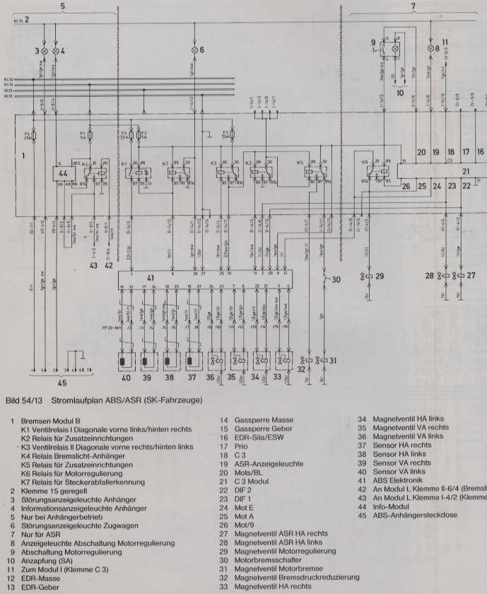

vielleicht hilft dir diese Bild weiter:
Es handelt sich dabei um ein 3/2-Wege Ventil der Fa. EKS, Teilenummer A003 997 53 36 oder A 004 997 57 36, wie es in deinem Fahrzeug verbaut ist.
Bei meinem Fahrzeug wird dieses Magnetventil, wie auch das Magnetventil für die Längssperre des VTG, über einige Relais (el.) u.a. vom ABS-Steuergerät gesteuert. Den Schaltplan für 'nen LN2 ist in der BA vorhanden ,sehr wahrscheinlich gibt es so etwas auch in der BA für den SK.
Rüdiger

Wo ist dieses Teil bei dir im LKW verbaut?

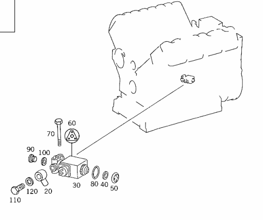

die Teilenummer A 004 997 57 36 hatte ich gestern schon in einem Bild gepostet.

hugobaer hat geschrieben:
2024-08-07 15:36:32
Basti
Hallo Basti,
ich vermute du meinst die Nr. 6 im Bild. Das muss ich testen, habe ich nicht überprüft.
Genau wie du sagst, muss du Luftansteurung über die Zündung bzw. Abstellung kommen.
Entweder das Magnetventil ist defekt oder hat dauerhaft Strom.
Kommt das Signal von dem Ventil A 004 997 57 36 was Rüdiger gepostet hat?

Meinst du unter der Fußbremse?
Das ist der Bereich unter der Fußbremse. Dort sitzt ein elektropneumatisches Ventil, aber nicht das von uns gesuchte.

#53 Beitrag von w3llschmidt » 2024-08-07 17:56:47
Chris_MB1222AF hat geschrieben:
2024-08-07 17:07:55
Wie bei dir auch auf dem Bild.
Du hast den Kotflügel abmontiert ...
Das ist das besagte Ventil. Ein Druckschalter, warsch. für das Bremslicht.
Dort sind zwei Ringnippel, der zweite ist der Ausgang der an die Zylinder geht.
Zuletzt geändert von w3llschmidt am 2024-08-07 18:15:09, insgesamt 1-mal geändert.
Gruss Henrik!

#55 Beitrag von w3llschmidt » 2024-08-07 18:33:59
2024-08-07 17:25:45
Das ist DAS Ventil, dein Bild ist nur eine andere Bauform.
A0049975736
https://www.opoltrans.com.pl/katalog-pr ... t23--wabco
Siehe auch: https://www.kek-kamion.eu//public/pdf/K ... ventil.pdf
Gruss Henrik!
rossi
Beiträge: 482
Wohnort: Oberhausen
Re: Liegen geblieben mit Problemen Gasanahme MB 1222AF
#56 Beitrag von rossi » 2024-08-07 18:42:42
Hallo Christian,
es müsste eigentlich noch ein Magnetventil in der Nähe des Arbeitszylinders an der ESP geben.
Einen älteren Schaltplan für ABS im SK habe ich noch gefunden, dieser ist, zumindest in Teilen, auch für dein Allrad-Fahrzeug gültig (Ansteuerung VTG fehlt z.B.)
Wie du erkennen kannst, werden die Magnetventile 29 (Motorregulierung) und 31 (Motorbremse) über die Relais K6 bzw K5 angesteuert, die wiederum von Kontakt 19 bzw 12 des ABS-Steuergerätes angesteuert werden, resp. über K2 von Kontakt 11 des ABS-Steuergerätes.
Nein, die Ansteuerungsform hat mit dem von Henrik beschriebenen Steuerung nicht viel gemeinsam.
Eine andere Form der ABS-Regelung ist mir, jedenfalls für ältere Fahrzeuge nicht bekannt. Wenn das ABS regelt, werden Motorbremse, und beim Allrad, wenn vorhanden, die Längssperre im VTG ausgeschaltet.
Rüdiger

hugobaer
Beiträge: 1748
#58 Beitrag von hugobaer » 2024-08-07 20:05:11
Welche Zeichnung gehört denn zu dem Auto?
Was ich geschrieben hab bezieht sich auf die erste Ersatzteilzeichnung.
Bei den anderen Zeichnungen funktioniert das wohl anders.
Basti

Chris_MB1222AF
Beiträge: 17
Registriert: 2024-05-16 10:22:40
#60 Beitrag von Chris_MB1222AF » 2024-08-12 10:46:24
Hallo Hendrik,
du hast recht gehabt, das Magnetventil 3 /2-Wege Motorabstellung sitzt unter dem Kotflügel an der Fahrerseite.
Ich habe das nochmals abgabaut und diesmal auch das Bauteil abgebaut.
Hatte noch keine Zeit und Lust weiter nach der Fehlerquelle zu suchen, halte euch aber auf dem Laufenden.
