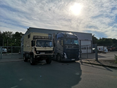

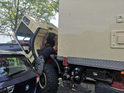

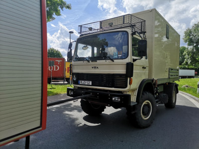

Heute früh rückte Johannes an - danke Mark für die Vermittlung der Rufnummer - und wir haben viel versucht, die Kiste wieder flott zu kriegen.
Basteln
Basteln
Leider hat nichts geholfen, so dass es beim Anschleppen blieb.
An der Stange
An der Stange
Dann sind wir durchgefahren, haben den Wagen zu Hause ausgeräumt und um halb 7 stand er vor der Werkstatt. Jetzt wird es deren Problem.
