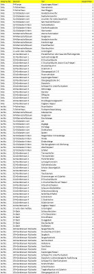

mittlerweile habe ich neben diversen sehr guten Hinweisen aus dem Forum noch Unterlagen baden-württembergischer Feuerwehren auswerten können, der Arbeitsstand sieht jetzt so aus:
Beladungsplan
Beladungsplan
Auf Basis der gesammelten Unterlagen plane ich jetzt weiter.
Grüße und nochmals Danke an alle Informanten!

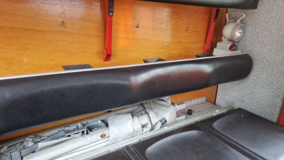

der Atemschutz hängt bei mir in der Mannschaftskabine hinter den Kopfstützen der hinteren Sitzreihe. In der Trennwand zum Geräteraum ist auch der Zugang zum Fach für die Ersatzflaschen.
Das Aggregat ist bei der Ausführung mit zusätzlichem Rollo auf einem Auszug, bei meinem Stand es so im Geräteraum. Flex und so kommen in eine Eurobox, war im Einsatzzustand auch so gelöst.

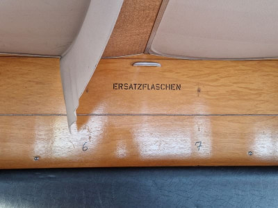

das sieht dann konkret so aus:
Ersatzflaschen
Ersatzflaschen
Platz für Pressluftatmer

Die Beladungsliste stammt wohl von einem LF 8 "mittel" (Oder Beladeplan II), also dem LF 8 mit den zwei Rolläden an der Seite. In der Liste sind unter der Ruprik "Unterbringung" die fünf Geräteräume eingetragen. Wobei das kein Problem sein sollte, mann kann das ja entsprechend kürzen :positiv:
Auch für die kleinen LF 8 gab es (zumindest bei den letzten Exemplare, also ende der 80er bis anfang 90) Fahrzeuge mit verladenen Stromerzeuger, hier mal am Beispiel eines Mercedes-T2-LF8 http://www.feuerwehrbarum.de/ausstattun ... index.html
Vielleicht finden sich für die Zusatzgeräte wie die Flex ja noch die alten Holzboxen, die waren typisch für die Zeit des Deutz und gab es glaub ich in zwei Größen und verschiedenen Höhen. Bilder der orginal-Ausstattung gibts leider nicht, ich hab nur diese:

Kleine Anmerkung: statt (schwer lesbare) Screenshots von Listen hochzuladen (wie war das außerdem mit den Forenregeln diesbezüglich), in .csv umwandeln und diese Datei anhängen. Das geht nämlich. Ebenso wie .txt
:positiv:
Re: Beladung LF8 aus BaWü 1982 - 2009
Verfasst: 2023-11-19 18:57:21
von Bahnhofs-Emma
bisher hat mir die Darstellung die Liste immer gründlich gewürfelt, ich werde nochmal dran arbeiten.
Technisches Detail: Es ist kein Screenshot. Die Liste ist in Excel selbst aus Recherchen mit unterschiedlichen Quellen erstellt, der Tabellenbereich aus Excel in diesem Fall nach PowerPoint kopiert, Einfügeoption als Grafik und kann dann mit der rechten Maustaste: Speichern als Grafik z.B. wie hier als jpg gespeichert werden. Damit sollte das inhaltlich wie auch technisch eigentlich konform sein, so groß ist mein Bildschirm nicht, dass ich solche Screenshots hinkriege. Große bei 300 kB ist eigentlich auch noch harmlos.
Vermutlich wird die Liste mit der Einbindung als Code am einfachsten lesbar sein, das probiere ich beim nächsten Update der Liste aus, ich sortiere gerade noch die Geräteräume um.

ich habe jetzt mal die Geräteräume angepasst, die Handscheinwerfer reduziert, Haspel und Körbe dem Ausmusterungsstand angepasst und sonst noch ein wenig anders verteilt, so dass das jetzt so aussieht:
