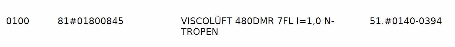

1) "Tropenlüfter" verbaut (auf Empfehlung der Werkstatt) > hat 10 statt 7 Lüfterblätter. (gutes positives Ergebnis)

- mit dem Wechsel des Lüfters hast du die Visco-Kupplung getauscht? Das wäre der einzige Kandidat der noch zum Fehlerbild passt.
- der "Tropenlüfter" hat nach meinen Unterlagen 7 Flügel ?!?

Die Visco-Kupplung habe ich nicht getauscht, da nicht vorhanden.
Es gab für dieses Fahrzeug (Motor) drei Lüftervarianten. Ich habe die starre Variante.
Die starre Variante hat standardmäßig 7 Flügel, die "Tropenvariante" 10 Flügel (jetzt verbaut).
