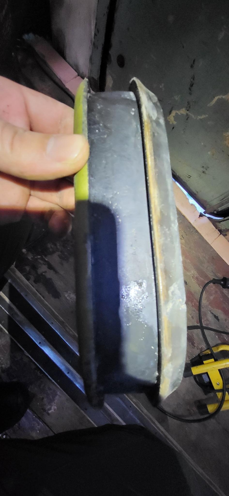

Die Hälfte der Hebel bricht ab beim Versuch sie gangbar zu machen, da schneide ich jetzt in den verbliebenen Rest 12 mm Gewinde, passt ziemlich gut, dann kann ich später irgendeine Form von Riegel bauen...

Scharniere kein Problem, komischerweise trotz jahrelanger Nichtbenutzung ohne Widerstand.
Hebel brachen ab, ohne sich auch nur ein Grad bewegt zu haben, ob da in zwei Wochen was reingegangen wäre werde ich nicht mehr erfahren...
Es war nötig was zu machen, die untere Abschlussleiste war auch fällig:

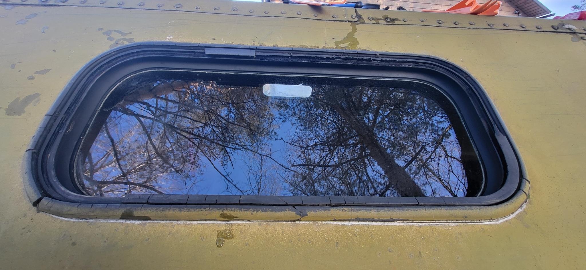

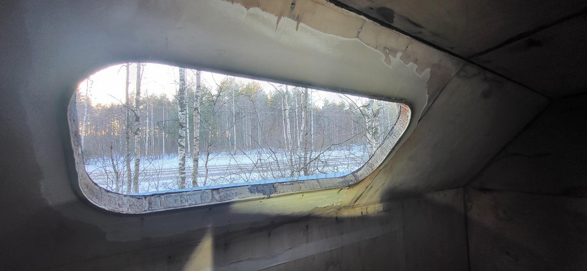

Fenster sind noch beim Strahler, deshalb hab ich erstmal die unteren knusprigen Ränder der Türen rekonstruiert, die Tür neu verplexiglast und Bleche für den Bereich der ehemaligen Scheuerleisten vorbereitet.
Werden morgen aufgeklebt, links sieht man es gar nicht, da enden sie direkt an der Kederleiste fürs Vorzelt. Rechts muss die Kante etwas angespachtelt werden.
Ein ehemals stillgelegtes Klappfenster ist wegen Rost komplett rausgeflogen, gedämmt und von außen mit Alu abgedeckt worden
Beschaffung passender Fensterdichtungen stockt noch, zumindest bei eBay.
Meine Scheiben sind 5 mm, das passende Profil hat entweder 4 oder 6 mm fürs Glas vorgesehen, ich versuche mal die 6mm Variante, ggfs mit etwas Sika o.ä., zumindest im unteren waagerechten Bereich.
Die passende Dichtung für 5 mm Scheiben ist deutlich schmaler, die überlappt wahrscheinlich zu wenig auf Blech und Glas...
Zum WE muss ees fertig, brauche den Platz in der Werkstatt. Über die Feiertage wird der Koffer neu gerollt, dann reicht das für die nächsten 10 Jahre

Wegen anderer Projekte, vorweihnachtlicher Apfelhochkonjunktur und sonstiger Arbeitsbelastung geht es nur langsam voran, aber zwischen Weihnachten und Neujahr malen wir den Koffer an. :rock:
Fünf Fenster hatte ich aus dem Schlachtkoffer, zwei waren nach dem Strahlen und grundieren noch recht gut, die anderen brauchten etwas Spachtelmasse. Da ich nur drei einbauen muss, alles gut...
Frohe Weihnachten wünscht

Gibt es jemanden mit Erfahrung an Dichtungen für die Oberfenster, Doppeltverglast und Rahmenlos?
Gesuchte Dichtung Doppelfenster Oberlicht rahmenlos

zwei Antworten:
1. Klappfenster im gleichen Stil und gleicher Bauart kann man hier bestellen: https://www.konteiner-kron.ru/p/okno-dlya-furgonov-of/
Auch wieder in besagtem Land. Die Abstimmung erfolgt problemlos, Sondermaße und verschiedene Wandstärken sind kein Problem. Ein Ergebnis, verbaut im Kung, kann ich euch demnächst präsentieren.
2. Das weiter oben im Post erwähnte Profil für die Doppelverglasung bei 30mm Wandstärke heißt РУ-54х22. Ich habe den alten Hersteller aufgetrieben, die Form gibt es noch, am Freitag habe ich einen großen Sack im Werk abgeholt - und kann gern was abgeben, falls Interesse besteht.
