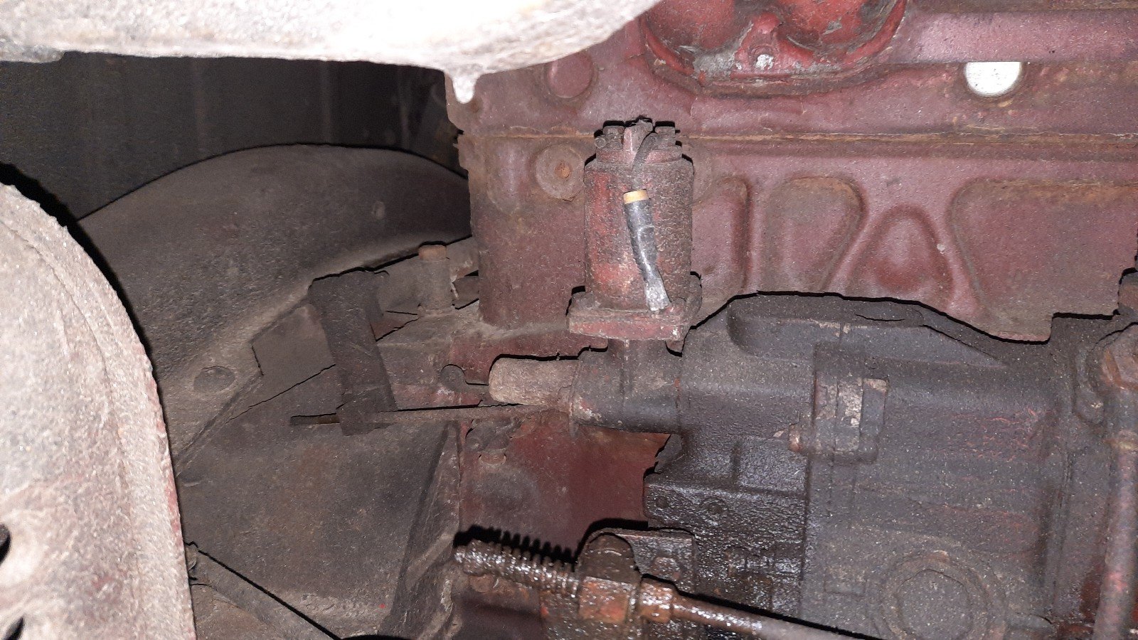

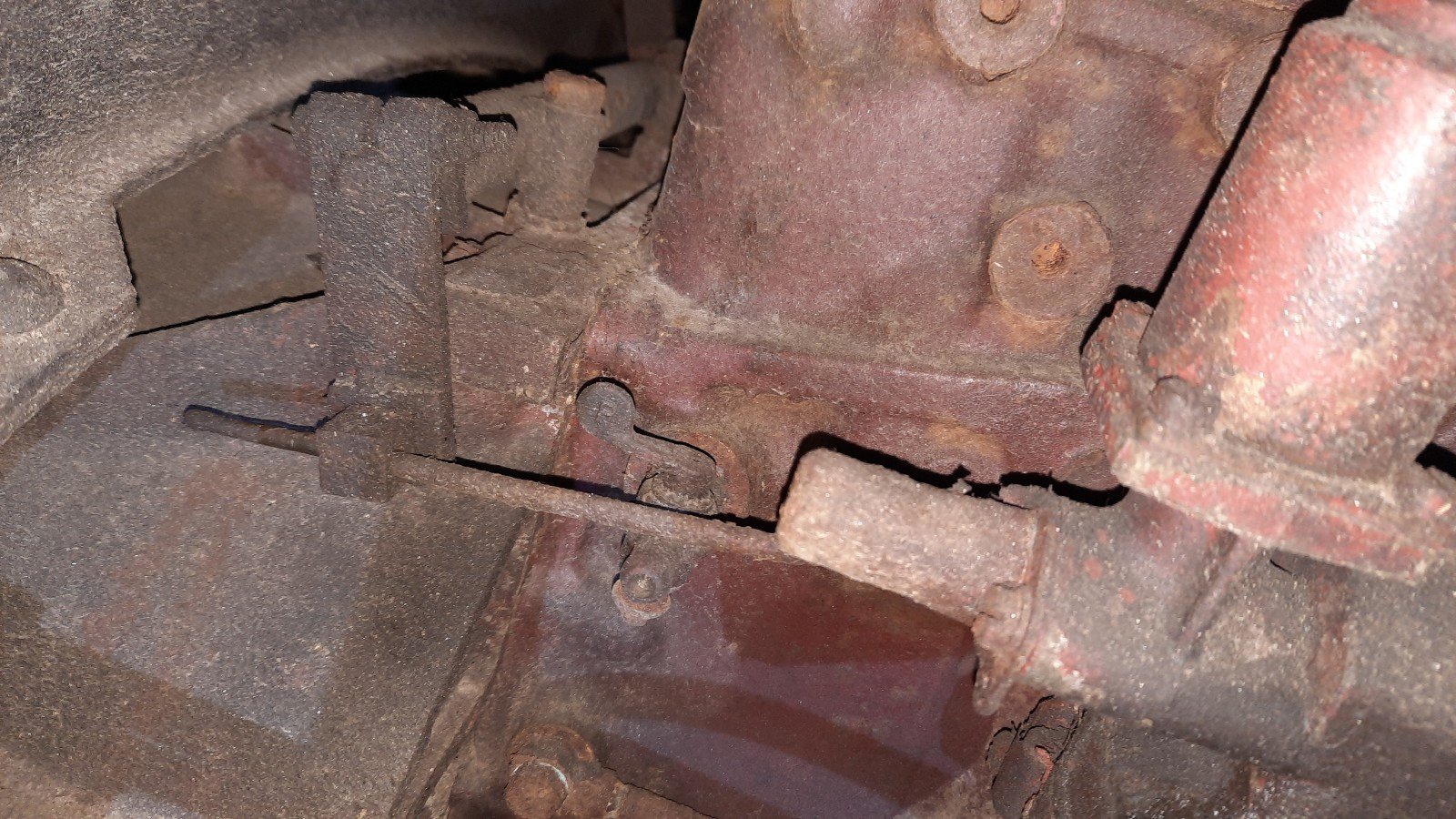

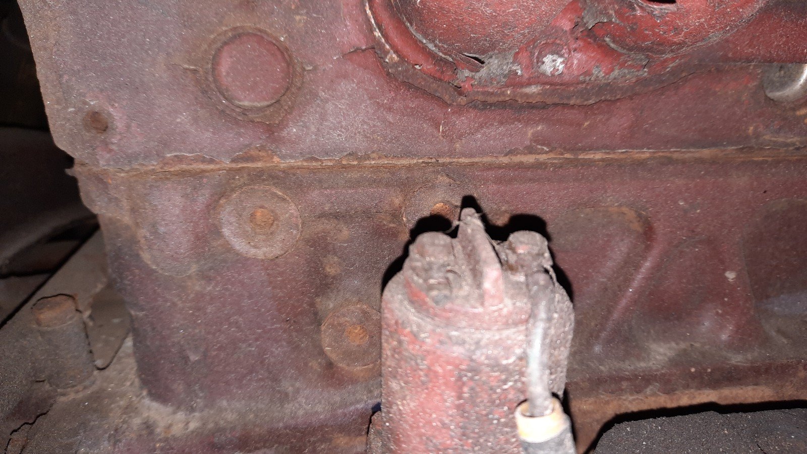

Hier mal das Bauteil mit den kabelenden, incl die andere Seite des Gestänge, was zur Drosselklappe geht.
MUSKOLUS
Beiträge: 2354
Wohnort: Beim Birnbaum
Re: Iveco Zeta 50-8 motorbremse ???
#43 Beitrag von MUSKOLUS » 2022-12-29 20:09:35
Technox1976 hat geschrieben: ↑
2022-12-29 15:57:12
das ist ziemlich sicher eine "elektromagnetische Entriegelung für die Startmehrmenge". Wenn das Ventil aktiviert ist bekommt der Motor mehr Diesel und sollte (besser) starten.
Gerne schicke ich dir zum Lesen die technische Unterrichtung "Drehzahlregler für Reiheneinspritzpumpen" bräuchte dafür nur deine Emailadresse.
Andreas

#44 Beitrag von Bahnhofs-Emma » 2022-12-29 21:16:34
da stimme ich mit Andreas überein. Damit wirkt wahrscheinlich dieses Teil und das Gestänge auf die Einspritzpumpe, wir wissen aber immer noch nicht, wie das Gestänge betätigt wird. Gibt es noch andere Stellen am Gestänge, an denen irgendetwas dran hängt, was das Gestänge betätigen könnte?

MUSKOLUS hat geschrieben: ↑
2022-12-29 20:09:35
2022-12-29 15:57:12
Andreas
Du hast recht. Das Teil verstellt die regelstange der Einspritzpumpe auf max Förderung versteht.
Steht so in der neu erworbenen Betriebsanleitung. Original hat der ausserdem einen thermo starter. Wie soll ich mir das vorstellen...... elektrische vorheizung?

#46 Beitrag von Technox1976 » 2022-12-29 21:46:27
2022-12-29 21:16:34
Einzig die alte Unterdruck Dose hängt dran und auf der anderen Seite geht das Gestänge an die Einspritzpumpe.
