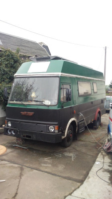

Oder noch ein Bild machen und wir schauen uns das Teil nochmal gemeinsam an.
Ist die gesamte Mechanik ohne Gewalt gängig?
Ein Bild vom kompletten Fahrzeug wäre auch mal nett.

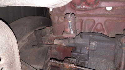

Technox1976
- Beiträge: 44
- Registriert: 2022-12-26 19:55:26
#34
Beitrag
von Technox1976 » 2022-12-28 11:11:14
[youtube][/youtube]
Bahnhofs-Emma hat geschrieben: ↑2022-12-28 8:57:26
lura hat geschrieben: ↑2022-12-28 4:57:39
Mit dem Arbeitszylinder würde ich mal Plus und Minus anlegen und schauen was der macht.
Vermutlich wird das funktionieren. Ich würde vorher noch sicherstellen wollen, dass das Teil elektrisch betätigt ist. Wenn das druck- bzw. unterdruckbetätigt ist und die elektrischen Anschlüsse nur ein Lämpchen steuern, dann kann das Anschließen zu einem Kurzschluss führen, daher also bitte HINTER einer Sicherung anschließen, so dass im schlechtesten Fall eine Sicherung getauscht werden muss.
Ich werde heute mal schauen, ob ich durch das rechte Radhaus ein Bild von diesem zylinder hin bekomme, sonst muss erst der mitteltunnel incl Beifahrersitz raus.
Ein Bild vom Fahrzeug kann ich sofort liefern.

Ja nach einer kurzen Kraft geht alles freigängig.
- Beiträge: 13278
- Wohnort: D-21737 Wischhafen
#36
Beitrag
von Bahnhofs-Emma » 2022-12-28 11:37:30
das gibt schon eine etwas klarere Vorstellung.
Bei dem Zylinder schaue bitte mal, welche anderen Anschlüsse da noch dran sind, z.B. Druck oder Unterdruck, wir nähern uns der Funktion so langsam...

Technox1976 hat geschrieben: ↑2022-12-28 11:11:14
Ist der schon bewohnt?
Technox1976
- Beiträge: 44
#38
Beitrag
von Technox1976 » 2022-12-28 19:18:26
lura hat geschrieben: ↑2022-12-28 18:05:15
Ja, ich lebe seit Ende 2020 darin.
- Beiträge: 13278
#39
Beitrag
von Bahnhofs-Emma » 2022-12-28 19:44:38
Technox1976 hat geschrieben: ↑2022-12-28 11:35:30
Technox1976 hat geschrieben: ↑2022-12-27 21:18:47
Motor geht über bowdenzug ganz normal aus, da wird über umlenkung in entgegengesetzte Richtung gezogen, also unter standgas. Das funktioniert super. ..... mittlerweile.
dann stellt sich jetzt die Frage: Wenn Du die Betätigung dieser Mechanik statt mit dem ungeklärten Zylinder einfah von Hand betätigst, geht der Motor dann so wie bei der Betätigung mit dem Bowdenzug aus?
Lässt sich die Auspuffklappe um ca. 90° zwischen den Endlagen bewegen, so dass die eine Position maximalen Abgasdurchlass, die andere fast komplette Blockade bewirkt? Achtung: Auspuff blockieren bitte nur bei maximal Standgas, sonst belastet das den Motor unnötig.

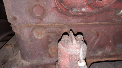

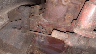

Hier mal das Bauteil mit den kabelenden, incl die andere Seite des Gestänge, was zur Drosselklappe geht.
MUSKOLUS
- Beiträge: 2349
- Registriert: 2006-10-07 14:50:01
- Wohnort: Beim Birnbaum
#43
Beitrag
von MUSKOLUS » 2022-12-29 20:09:35
Technox1976 hat geschrieben: ↑2022-12-29 15:57:12
das ist ziemlich sicher eine "elektromagnetische Entriegelung für die Startmehrmenge". Wenn das Ventil aktiviert ist bekommt der Motor mehr Diesel und sollte (besser) starten.
Gerne schicke ich dir zum Lesen die technische Unterrichtung "Drehzahlregler für Reiheneinspritzpumpen" bräuchte dafür nur deine Emailadresse.
Andreas
- Beiträge: 13278
#44
Beitrag
von Bahnhofs-Emma » 2022-12-29 21:16:34
da stimme ich mit Andreas überein. Damit wirkt wahrscheinlich dieses Teil und das Gestänge auf die Einspritzpumpe, wir wissen aber immer noch nicht, wie das Gestänge betätigt wird. Gibt es noch andere Stellen am Gestänge, an denen irgendetwas dran hängt, was das Gestänge betätigen könnte?
Technox1976
- Beiträge: 44
#45
Beitrag
von Technox1976 » 2022-12-29 21:43:11
MUSKOLUS hat geschrieben: ↑2022-12-29 20:09:35
Andreas
Du hast recht. Das Teil verstellt die regelstange der Einspritzpumpe auf max Förderung versteht.
Steht so in der neu erworbenen Betriebsanleitung. Original hat der ausserdem einen thermo starter. Wie soll ich mir das vorstellen...... elektrische vorheizung?
Technox1976
- Beiträge: 44
#46
Beitrag
von Technox1976 » 2022-12-29 21:46:27
Bahnhofs-Emma hat geschrieben: ↑2022-12-29 21:16:34
Einzig die alte Unterdruck Dose hängt dran und auf der anderen Seite geht das Gestänge an die Einspritzpumpe.
