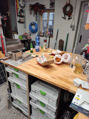

In Keller und Werkstatt hängen nun die Schuch Luxano.
Hier mal ein Bild aus der Werkstatt (beim Abendessen)
Date night - da war die Küche noch nicht da
In dem ~20 qm großen Raum hängen 2 Leuchten in 150 cm.
In den Nebenräumen jeweils eine mit 120. Finde ich super angenehm das Licht. Ein in meinen Augen wichtiger Vorteil der Schuch ist es - im Vergleich zu den Philipps - das man das Leuchtmittel separat ersetzen kann wenn's Hops geht.
Hier noch ein weiteres Bild:
Auch hier sieht man meiner Meinung nach schön wie angenehm das Licht ist.
