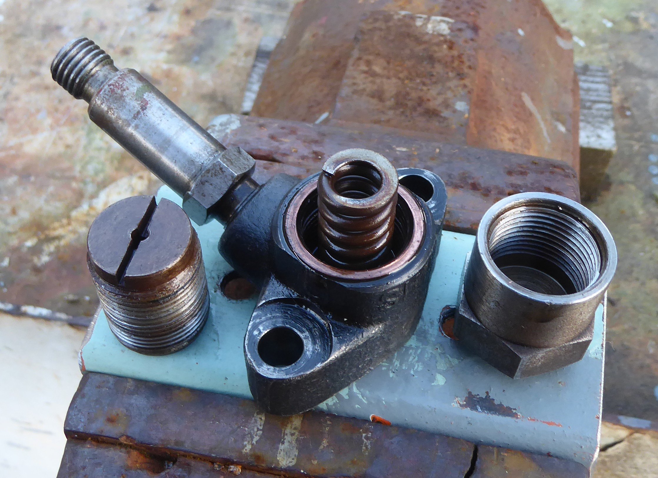

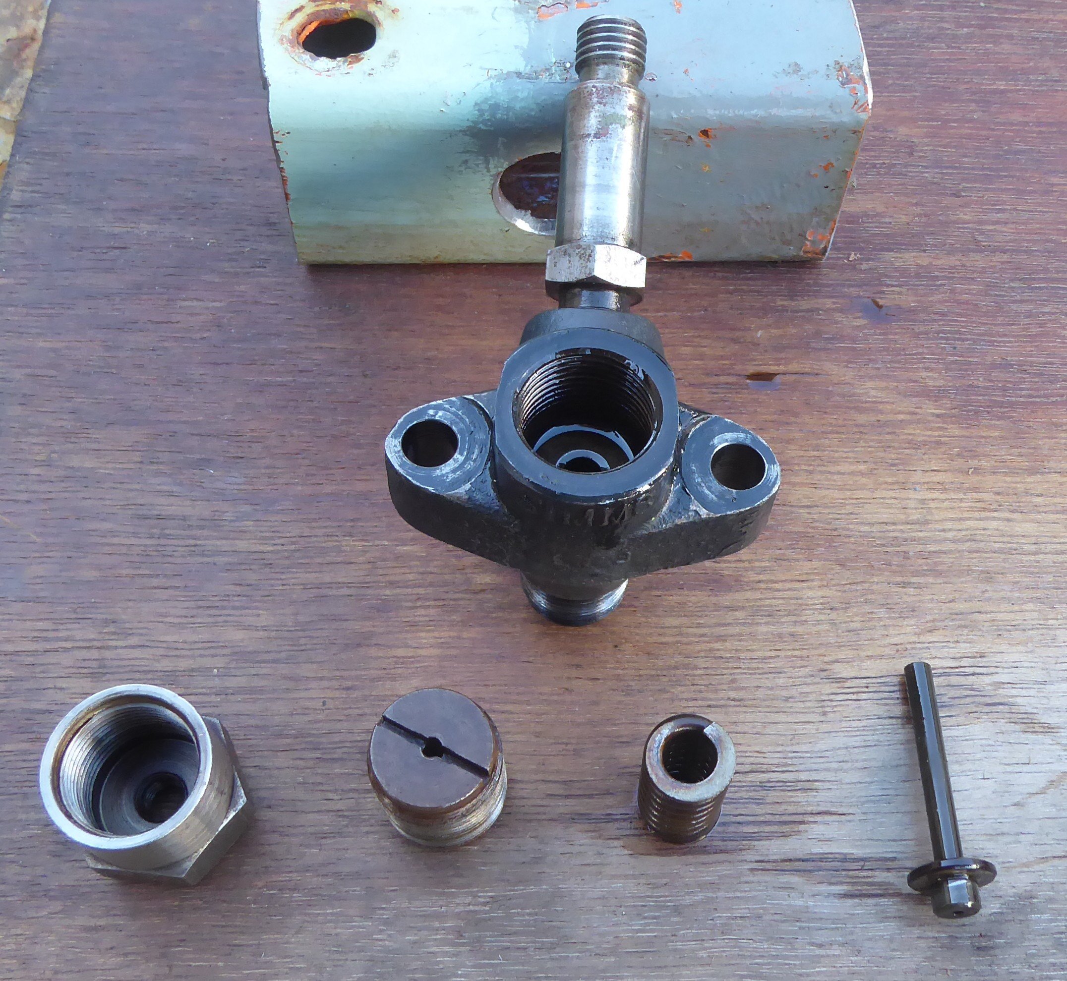

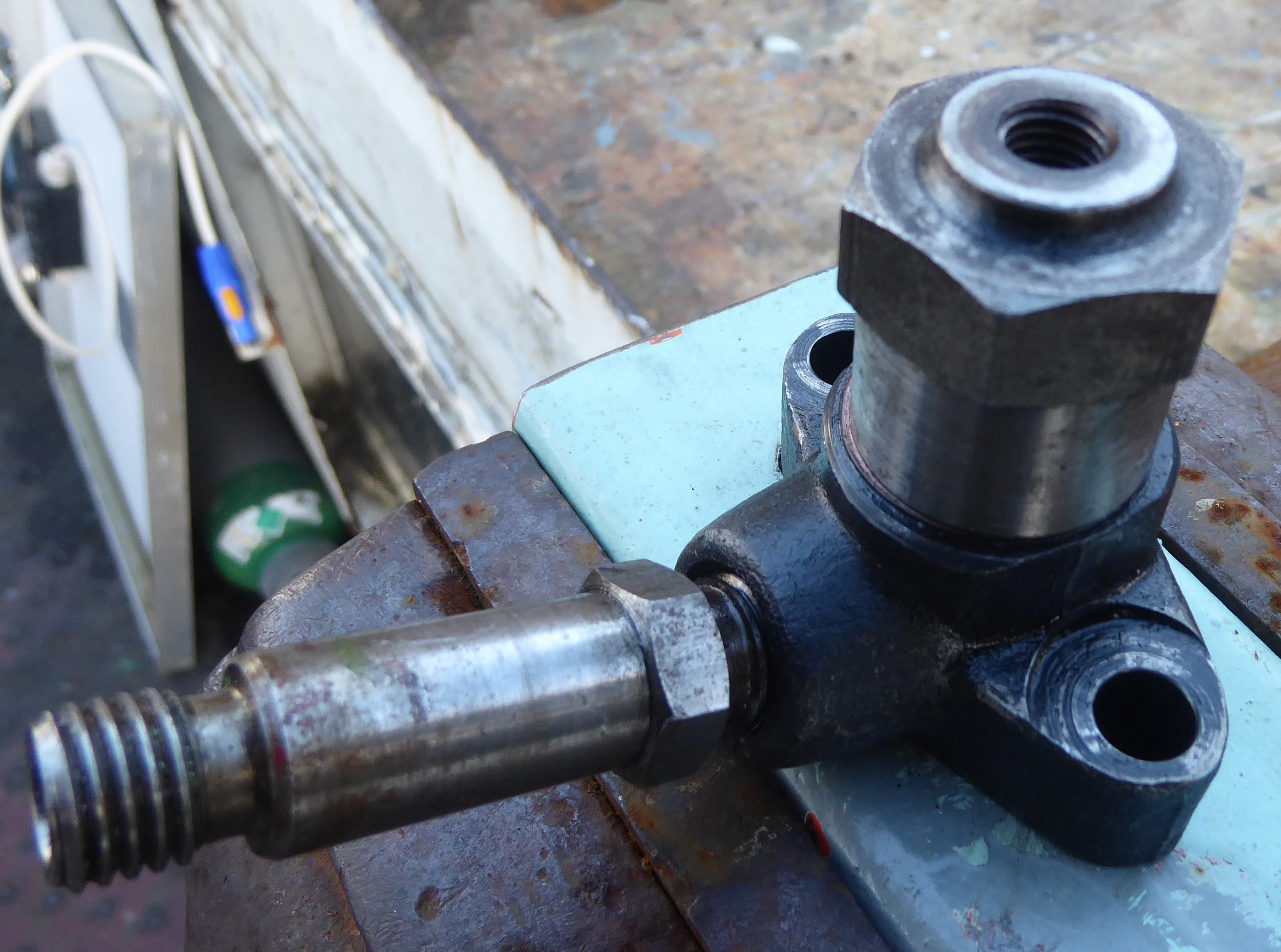

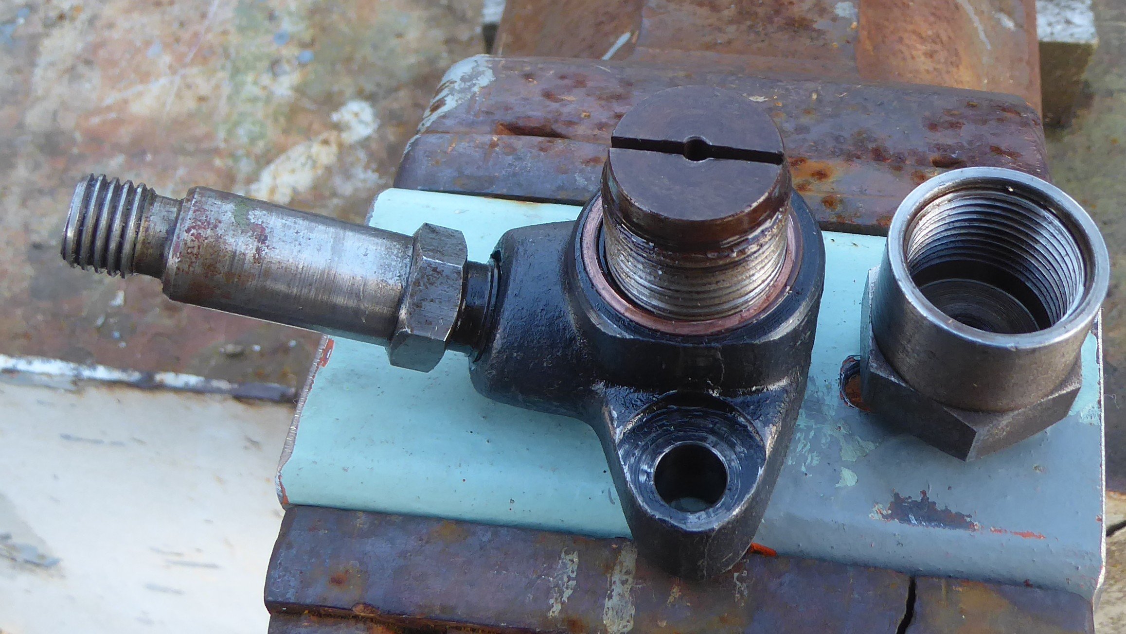

Ich habe mal ein paar Fotos von meinen einstellbaren ESD gemacht

So, das Abdrückgerät steht seit Wochen hier und sieht gut aus. Nun gibt es ja Empfehlungen, den Einspritzdruck höher einzustellen als vom Hersteller vorgegeben. Zum Beispiel im HVO100-Thread, wo Goggomobil schrieb
Gogomobil hat geschrieben:
2022-08-28 19:00:59
Das Problem mit den Superdieselbrennstoffen sind die hohe Oktanzahl und damit die gute Zündung. Ideal für neue DI Motoren, fein zerstäubt unter sehr hohem Druck >1000 bar brennt das dann prima ab, kommt auch bei tropfenden Düsen nicht an die Wandung und brennt einfach sauberer.
Genau die Eigenschaften sind das Problem für ältere Motoren: Einspritzdruck ist vergleichsweise gering, so schon ab ca 100 bar sind nicht selten und damit entfernt sich der Brennstoff auch nicht schnell von der Düse ->nur der neue Treibstoff fängt da schon an zu brennen und belastet so die Düse thermisch viel mehr als "normaler" 50-55 Cetan Diesel. Tropft so ne Düse brennt es mit dem neuen Treibstoff auch eher direkt um die Düse als bei Normldisel.
Nun werde ich natürlich nicht in die Bereiche der modernen Einspritzanlagen kommen, aber vielleicht ein bisschen mehr, 200 bar statt 185...
Was mich etwas unsicher macht, ist die Frage, ob sich bei verändertem Druck auch die eingespritzte Menge Kraftstoff verändert. Höherer Öffnungsdruck heißt ja, die Düse öffnet später und schließt früher. Und ob es schädlich für die ESP ist, weil die einen höheren Druck erzeugen muss. Kann jemand etwas dazu sagen?
Für ein großes Gut halten wir die Autarkie, nicht weil wir uns grundsätzlich mit wenig bescheiden, sondern weil wir, wenn wir nicht viel haben, mit wenig zufrieden sein können in der richtigen Überzeugung, dass derjenige den Luxus am besten genießt, der seiner am wenigsten bedarf und dass alles, was die Natur erfordert, leicht zu beschaffen ist, schwer hingegen, was unnütz ist. (Epikur, DL 10,130)

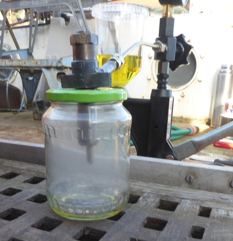

So, erste Runde, um mal zu sehen wie das geht. Zunächst mal - im Wohnzimmer macht man das besser nur dann, wenn man alleiniger Bestimmer über den Raum ist :-) Und einfach etwas Zeitungspapier unterlegen ist nicht genug. Immerhin ist mein Schreibtisch jetzt frisch geölt. Stellenweise. Geprüft habe ich mit Diesel.
2 Düsen hatte ich schon im Vorfeld zerlegt, die konnte ich heute nicht prüfen. Die anderen 4 sind alle dicht beieinander, 160 bar etwa. 185 sollten es sein. 1 Düse zerstäubt aus 2 Löchern, eine weitere aus 3, die dritte scheint sogar ein 4. Loch zu haben, aber sicher bin ich mir nicht. Und eine tropft ab 100 bar, bei 165 bar kommen 2 Strahlen raus.
Ich hatte vor, die zerlegten nochmal zusammenzubauen, um sie zu prüfen, aber das schenke ich mir. Ich habe schon im Vorfeld neue Einsätze gekauft, die alten aufzuheben lohnt wohl nicht. Was das Lecköl-fällt-beim-Prüfen-nicht-an angeht - bei mir kam an einer etwas und an einer weiteren etwas mehr raus.

du hast jetzt nicht Wirklich in deinem Wohnzimmer die Düsen mit Diesel abgedrückt, als deine Holde unterwegs war? :-)) :D :joke:
Die hetzt die Hunde auf dich und reicht die Scheidung ein.... Weist du wie das Stinkt? Und wie lange? "Allder wie geil ist denn das"
Ich stelle die Düsen meist so 10bar höher ein, die setzen sich gerne am Anfang nochmal.

Mal ganz ernst: Auf keinen Fall mit irgendeinem Körperteil unter den Sprühstrahl kommen!!
Der sieht harmlos aus, wird aber mit gewaltigem Druck ins Gewebe gedrückt. Das gibt hässliche Schlecht heilende Entzündungen.

Die Düse hängt im Glas, da komme ich mit meinen Wurstfingern gar nicht rein :-)

Ich bin tatsächlich pünktlich fertig geworden, am 30. die neuen Düsen abgedrückt, wie man sieht, sicher für die Pfoten:
Der Aha-Effekt war nicht so riesig, aber immerhin spritzt jede der neuen Düsen aus 4 Löchern :-) Am 31. dann alle Düsen eingebaut, Leckölleitung verbunden, noch zwei kleine Teile aus den Tiefen des Motors geangelt und eine vergessene Mutter angezogen. Nur noch starten. Eigentlich.
