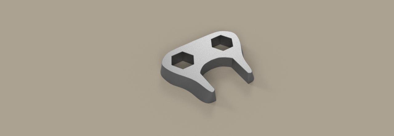

Ich wage auf Basis der Bilder mal einen ersten zaghaften Versuch mit noch vielen Variablen, rein als Arbeitsgrundlage... Mir würde es helfen, folgende Maße zusätzlich zu kennen bzw. bessere Bilder davon zu erhalten:
- Höhe des "Fußes" unter der R15 Verjüngung
- Abstand oberes Ende der R15 Verjüngung zur Aufnahme Einspritzdüse
- Genauer Verlauf, insbesondere Ende/Übergang der R15 Verjüngung
- Ein Bild der Unterseite, d.h. ohne Verjüngung, und damit verbunden die jeweilen Abstände/Materialstärken zu den Sechskant-Aufnahmen sowie exakte Länge von Beginn der Düsenaufnahme bis Werkstückende
Sollten Maße, die ich angenommen, teilweise geschätzt habe und die sich - insbesondere bei den 100stel-Maßen - teils ergeben haben, nicht stimmen, bitte ich um Korrektur. Nochmal der Hinweis: Das ist bisher nicht mehr als ein grober Arbeitsentwurf!

... warum sechseckige Antriebslöcher? ... und dann noch einen Apapter auf 1/2"? ... wäre es nicht gescheiter gleich 1/2" Vierecklöcher zu machen? ...
P.S.: ich kann mich nicht erinnern, den beim Duesenausbau am F6L413 gebraucht oder auch nur vermisst zu haben ...
Re: Deutz Einspritzdüsen "Krähenfuss"
Verfasst: 2022-04-23 9:15:15
von hugepanic
die Hohlkehle macht das ganze natürlich aufwändig in der Herstellung. da ist nix mit einfach auslasern.
Da brächte man ja zumindest einen Fräser der das nachbearbeitet. (Eigentlich eher "vorbearbeitet", da die verbleibende Wandstärke rech schmal aussieht).
Ich könnt ja mal prüfen ob es diese Hohlkehle sein muß, oder ob eine einfache Fase es auch gut. --> die könnte man ggf. mit der Flex Ambulant herstellen
(oder gibts auch 5-achs-Laser??)

Sodann habe ich das Hauptteil mal etwas gereinigt/entfettet und weiter unter die Lupe genommen...
Und das ist das Ergebnis aus diversem Messen, Probieren und Improvisieren...
Entwurf2 1.jpg (17.02 KiB) 6003 mal betrachtet
Grundsätzlich sollte das schon passen. Ohne Test am realen Einsatzort wird es aber nicht gehen. Ich werde daher im Laufe des Monats mal einen Prototypen anfertigen, zunächst einfach nur aus Holz, und 1:1 vergleichen. Nach Korrekturen/Anpassungen und damit verbunden zumindest optischer und messtechnischer Übereinstimmung bzw. Annäherung würde ich dann das Ergebnis gerne Jemandem zur Verfügung stellen, der das Teil an die betreffende Stelle im Truck halten/ansetzen kann. Eine lockere Düse sollte auch ein Holzteil drehen können. Ist Freigängigkeit und Usability wie beim Original gegeben, können wir die nächsten Schritte gehen und über eine Fertigung sprechen. Die weiteren Teile des Sets, sofern überhaupt insgesamt gewünscht, sind, so denke ich, dann das geringste Problem.
PS: Danke für die Schoki, ich weiß es zu schätzen :) :wub:

Kann man den Sechkant durch einen viekant, wo die Verlängerung der ratsche reinpasst ersetzen.
Grund
Eine Ratschenverlängerung hat jeder, für die jetzige benutzung benötugt man eine Verlöngerung mit sechkant, welche ebenfalls in der Ausstattung zum Kröhenfuss dazugehört.
Oder
Anstatt sechkant löcher, direkt einen sechkant draufmachen, so dass man nur eine normale ratsche braucht, dann klappt das auch besser mit dem drehmoment.
Nur als idee, die mir gekommen ist, als ich 2019 die düsen gemacht hatte.

Moin Andy,
was spricht dagegen das ganze mit einer Inbusnuss zu machen ? ;)
oliver
Verfasst: 2022-06-02 10:29:20
von Landei
zusatz idee.
ich kann mir gut vorstellen, dass bei der Wahl des Sechskants der Grundgedanke war, die Krafteintragung auf sechs Flanken statt auf vier Flanken zu verteilen, um damit langfristig das Werkzeug weniger schnell auszunudeln.
Verfasst: 2022-06-02 12:32:05
von Andy86
nur so als Randbemerkung
wenn das Werkzeug hergestellt wird,
würde ich auf Edelstahl rostfrei setzen.
hat höhere Festigkeit ca.500N/mm2 als z.B WaldundWisenStahl S235 235N/mm2
und da würd ich behaupten das gelaserte oder wasserstrahl geschnittene Teil in 10mm Stärke hält dann schon mal den einsatz eines Schlagschraubers aus.
Die Möglichkeit mit dem 1/2" Vierkant halte ich für machbar.
da gibts dann auch noch die Option das Werkzeug an der Verlängerrung mit Kugelhalter fest zu klemmen.
(einfache Arbeit mit dem Dremel oder bei Serie mit der Fräse und nem Kugelfräser)
fröhliche Schrauberei noch
P.S. ich finds geil was hier so alles auf die Beine gestellt wird. :rock:

So ein wunderschöner Suppenlöffelstahl kann gar nix. Edelstahl hingegen ist jeder Stahl mit "Eisenbegleiter" unter 0,025%
Andy86 hat geschrieben: ↑
2022-06-02 12:32:05
Ich vermut, die wenigsten werden ihre Einspritzdüsen mit dem Schlagschrauber rein- oder rausdrehen.
2022-06-02 12:32:05
Neben den allgemeinen Baustählen soll es auch noch andere Stähle mit deutlich höherer Festigkeit geben, schau mal unter Werkzeugstählen. Mein Stahlwille-Besteck rostet zwar wenn es nass wird, kann aber "etwas mehr" als mein WMF-Besteck aus "Edelstahl rostfrei"

spannend, dass gerade gestern der nächste Post kommt - ich habe nämlich gestern auch endlich mal geschafft, den Prototyp aus meiner CAD-Konstruktion herzustellen ;) Seht und urteilt selbst:
Disclaimer: Das Werkstück ist völlig unbearbeitet so, wie es quick&dirty aus der CNC gefallen ist, d.h. nicht geschliffen etc...
Aber ich glaube, ich habe das für eine Nachkonstruktion relativ vernünftig getroffen. Das Ganze wäre nun mal am realen Objekt zu testen, ob Freigängigkeit, Maßhaltigkeit etc. getroffen ist. Habe mit Florian schon vereinbart, dass ich das Teil mit nach Saverne bringe, dann könnt Ihr es befummeln und vielleicht findet sich eine Testmöglichkeit. Ich schaue, dass ich noch eine sauberer gefräste Variante mitbringe, das hier war recht schnell und damit nicht wirklich sauber gefräst.
Danach kann man sich dann Gedanken machen, wie man das Ganze am Besten und Günstigsten produzieren lassen kann.

Verfasst: 2022-07-11 13:23:47
von visual
das Teil ist aber grade mit dem 6Kant echt blöd bzw aufwändig zu fräsen.
