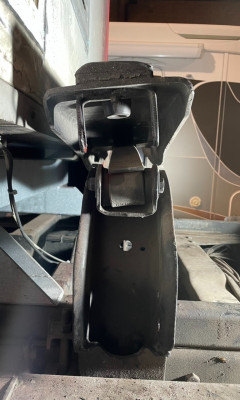

Lagerbock-Lage
Lagerbock-Lage
Die Vermeintliche Buchse im Auge der unteren Blattfeder ist ausgeschlagen.
Obere Blattfeder
Obere Blattfeder
Das obere Blatt liegt auf der unteren Blarrfeder mit dem Auge auf.
Untere Blattfeder
Untere Blattfeder
Die obere und die untere Feder sind nochmal mit Kabelbindern fixiert :wack:
Ich werde das Ding nochmal zerlegen… mal sehen, ob ich da die passenden Buchsen / Lager beim Daimler finde…

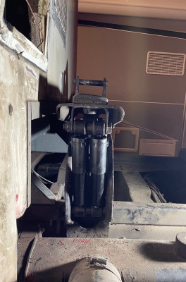

es ist die gleiche Ziegler Geschichte wie bei Dir…
„Bock“
„Bock“
Die alten Dämpfer lassen sich minimal schlechter „ziehen“, als die neuen Dämpfer. Wird was bringen können.

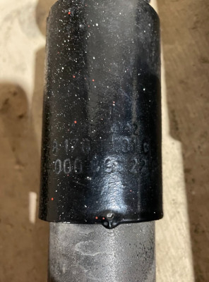

Dämpfer alt
Dämpfer alt

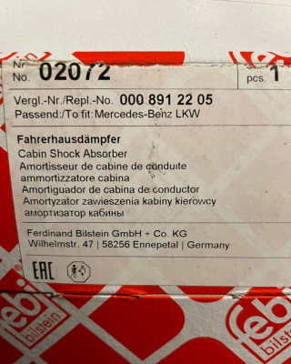

Die Neuen sind von Febi. Die angegebene OEM entspricht der Nummer auf den alten Dämpfern…
Neu
Neu
Viele Grüße!
P.s. Ich habe für die 4 Stück bei Grosse in Hamburg 120,- inkl. Lindner bezahlt. Ich bin ja nicht so der große online-er…

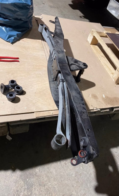

Gestern Abend habe ich mich noch mal dem Bock gewidmet.

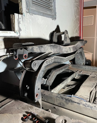

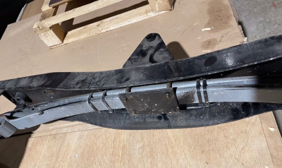

Oberteil samt Blattfedern demontiert:
Oberteil
Oberteil

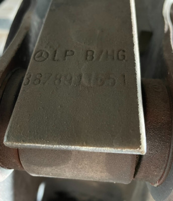

Es ist wohl die Originale von Mercedes, jedoch wirkt das einzelne Blatt wie eine Zugabe für die Lastaufnahme der Fw-Doka. Schön mit Kabelbindern fixiert vorgefunden :blush: Sieht aber auch nicht unbedingt unoriginal aus :lol: Auslieferzustand Mercedes-Teileservice?
Entfernen oder egal? Ich mache Sie ab… Komisches Gefühl, wenn die Lagerung für 1000Kg+ Kabine durch vier Kabelbinder verbessert wird :lol:
Kabelbinderfixation :)
Die Schrauben der Aufnahme der Verriegelung sind neuwertig. Als wenn schon mal was neu gemacht wurde. Auch die Blattfedern sind absolut sauber. Der sichtbare Zustand auf den Bilder ist unverputzt meinerseits ;)
Blattfederpaket auch neu?

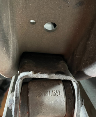

Wie dem auch sei… Die Buchsen sind noch in Ordnung.
Buchse Blattfederauge

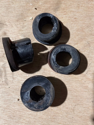

Jedoch die Gummis total ausgehärtet und verformt. Bis zum Riss…
Hartgummikonvolut
Hartgummikonvolut

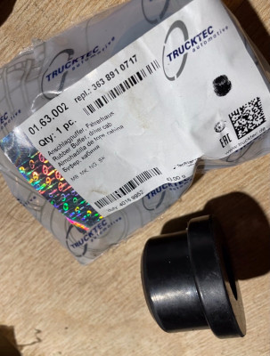

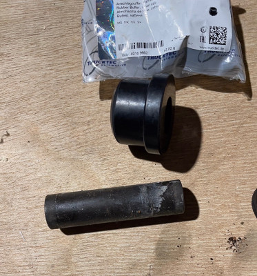

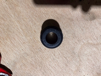

Ich hatte für umme 4,-€/Stück schon 4 neue besorgt…
Rund, weich, neu
Rund, weich, neu
Artikelnummer…
Artikelnummer…
…und den Krimskrams wieder zusammengeschraubt…
Erstmal wieder gerade…
Ich habe die Kabine noch nicht wieder abgelassen. Ich will den Durchgang des Aufbaus noch bearbeiten. Also noch keine Ahnung, ob es das dann war…
Ich werde berichten. Wahrscheinlich zum kommenden WE. Ich will eigentlich Freitag noch zum Wuchten der Vorderräder :spiel:
Viele Grüße!
