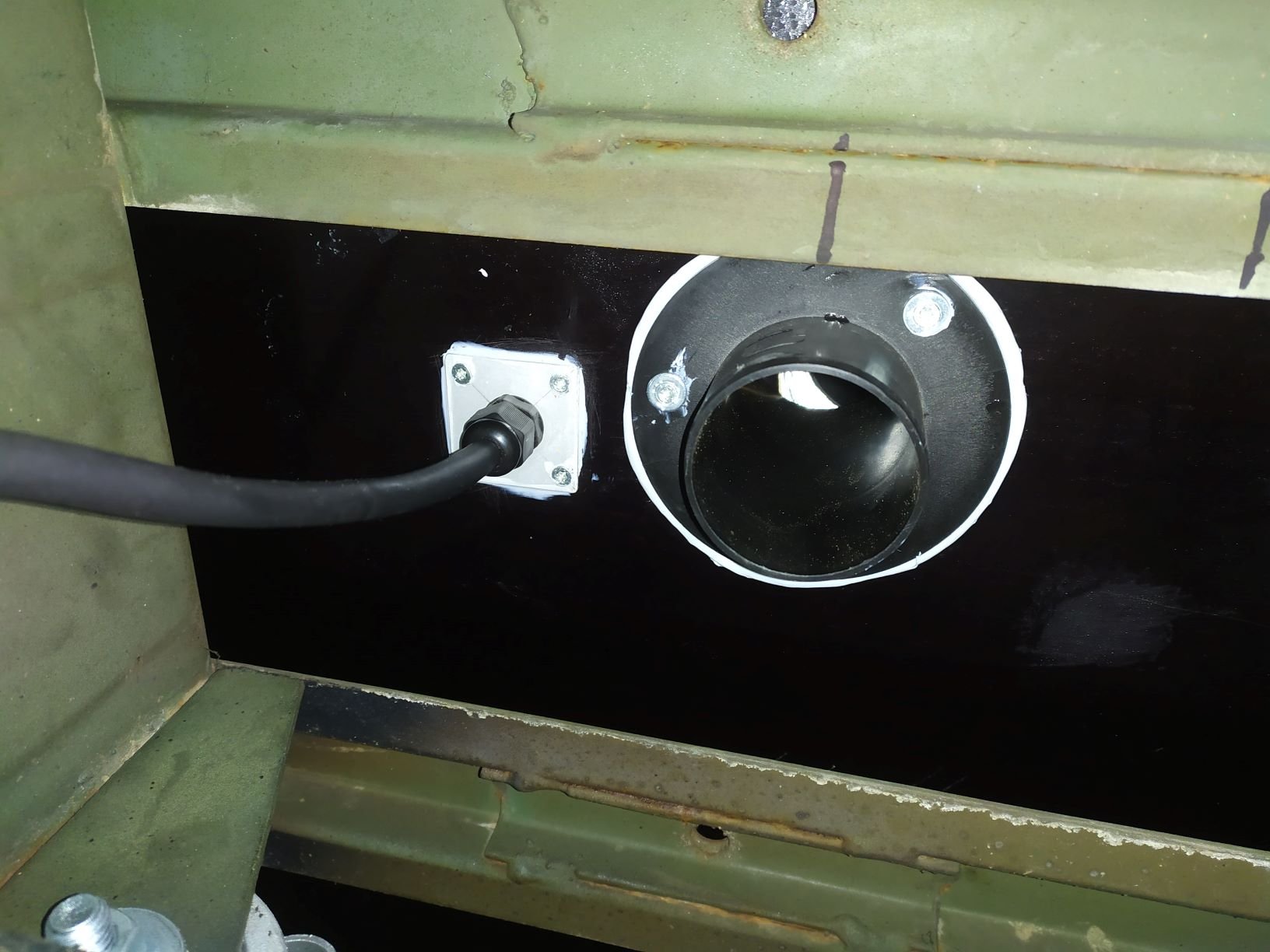

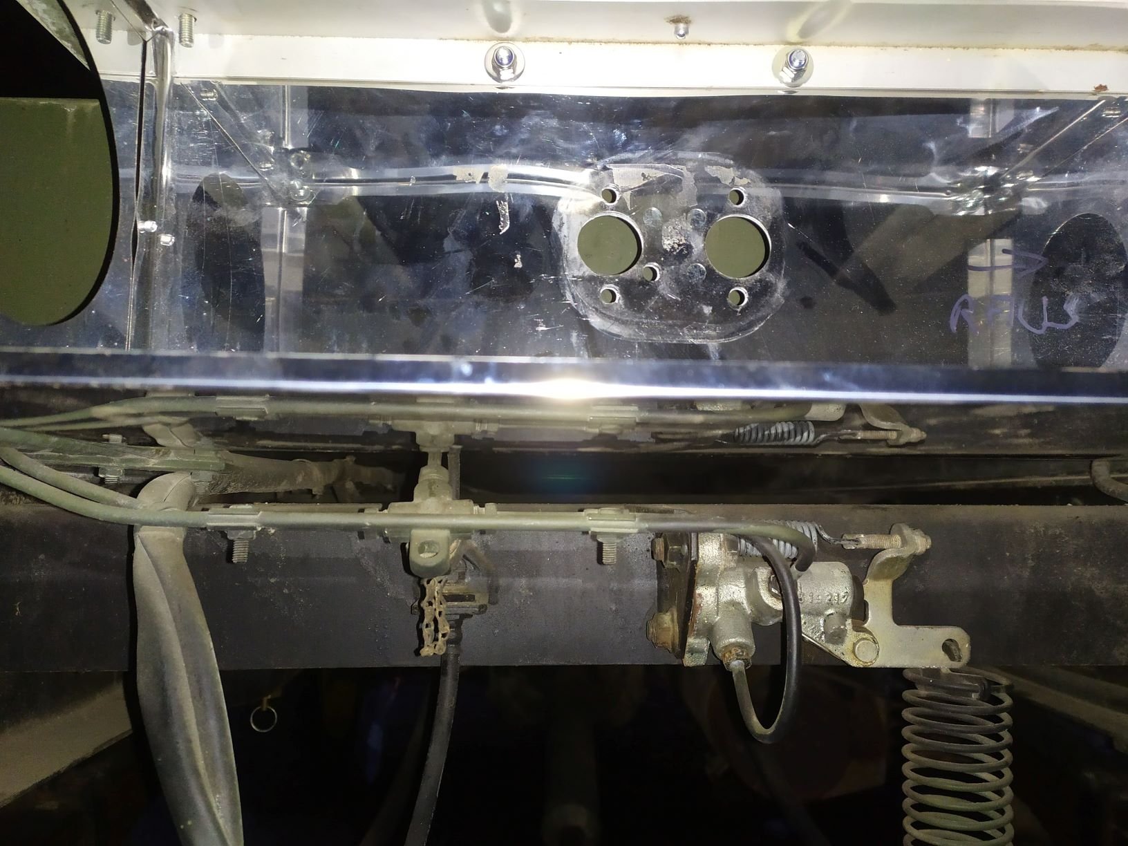

Es geht langsam voran immer fehlt irgendwas und mal eben einkaufen geht ja leider nicht.

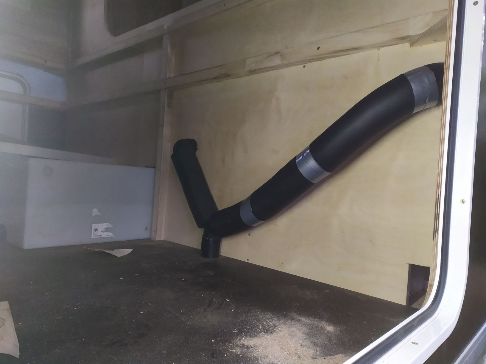

Die Kabel- und Warmluftdurchführung ist verlegt und alles ist soweit mit Gummipuffern zur Geräuschisolierung verbaut. Morgen im hellen gibt es mehr Bilder.
Außerdem habe ich den Boden weiter isoliert, die Diabondplatten für den Boden unter den Staufächern in den Sitzbänken, das Podest geschnitten und verlegt.

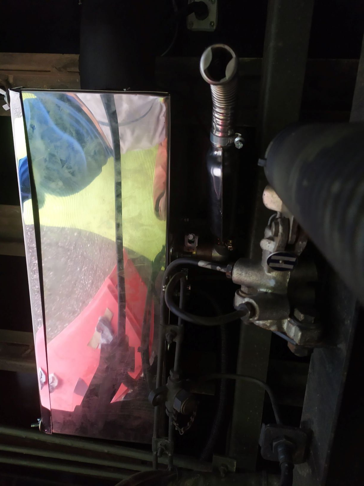

Luftansaugung und Auspuff sind je nach rechts und links verlegt Bilder mache ich heute, war gestern leider zu dunkel.
Die Lautstärke werde ich testen sobald das Schutzschlauch für die Dieselleitung da ist und ich die Heizung in Betrieb nehmen kann.
Ich habe eine 8KW bei mir in der der Werkstatt laufen und finde die persönlich gar nicht so laut.

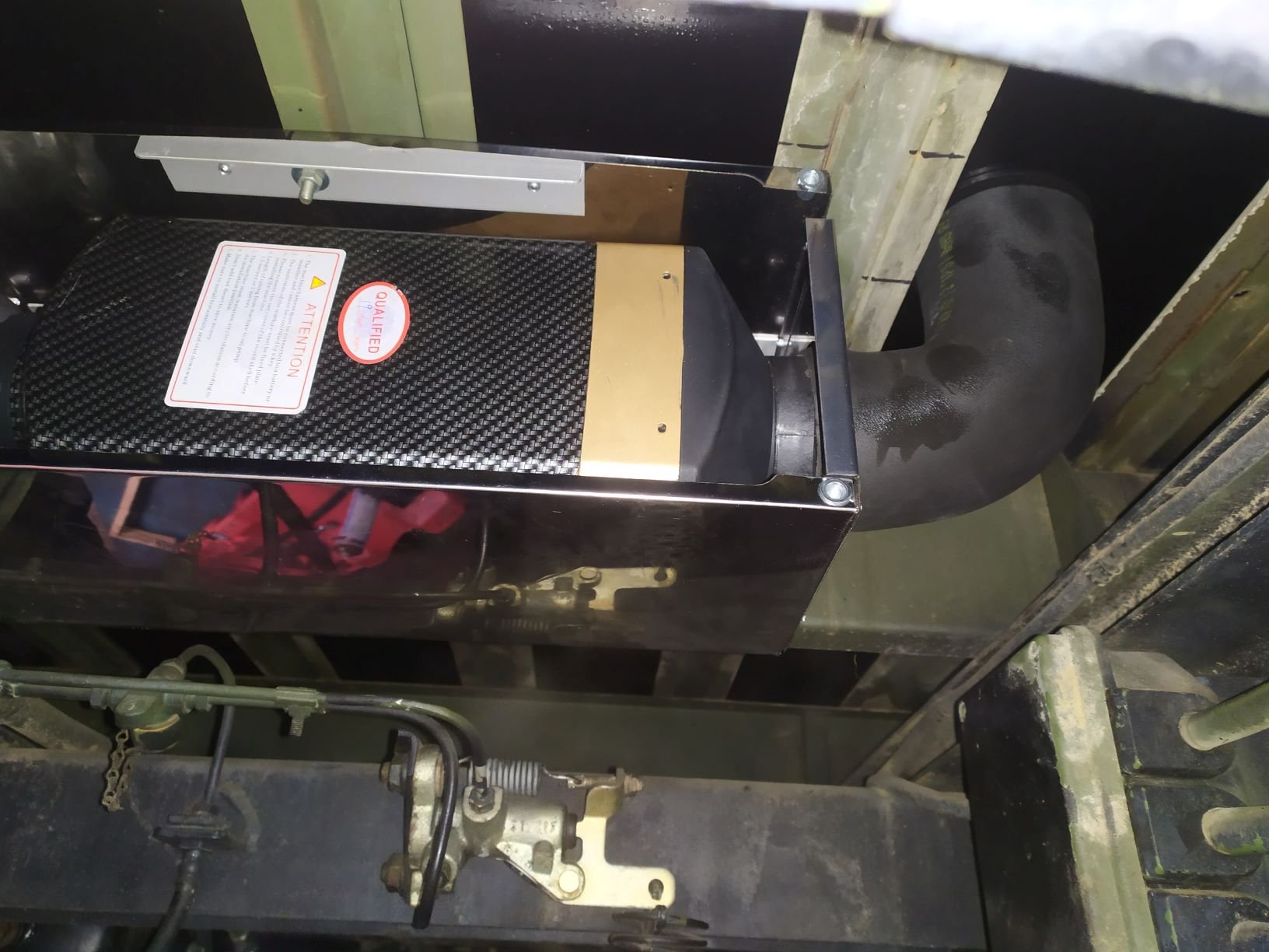

3.2.2021

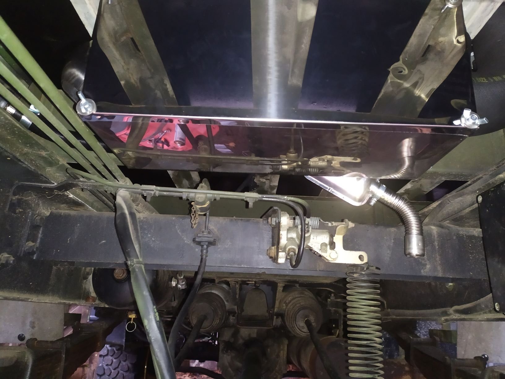

Hier noch die versprochenen Bilder das es wie aus Eimer geschüttet hat musste es schnell gehen aber ich denke man kann alles erkennen. Von hinten gesehen geht die Luftansaugung nach rechts und das Auspuff nach links. Die Pumpe ist über einen 30mm Gummipuffer mit dem Rahmen verschraubt. Morgen muss ich noch das Kabel zur Bedieneinheit verlängern, die Dieselleitung verlegen und dann gibt es einen Testlauf.

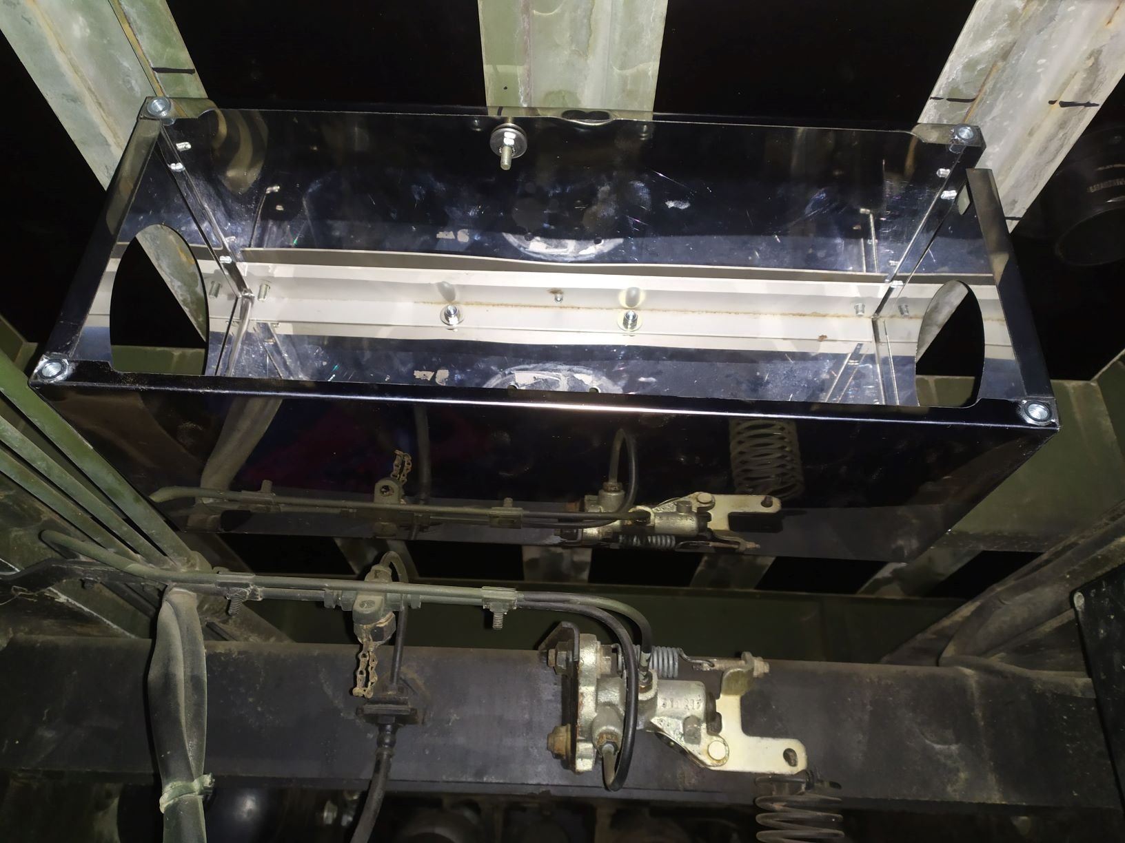

Ich habe auch länger nach dem Gehäuse gesucht und dann den TIP bekommen meine ist von diesem Verkäufer:Dieser Mitch hat geschrieben: ↑2021-02-04 3:37:47OK, dann muss ich jetzt fragen: Wo haste das Blechgehäuse dafür her? Hab ich mir neulich nen Wolf zu gesucht![]()
https://www.ebay.de/itm/Montagedose-Box ... Swbn1d8gjY
Die Abwicklung lief völlig Problemlos, der hat auch Interessante Durchführungen.
Ob die Kist dann zum Resonanzkörper werde ich evtl. schon heute sehen.
Aber da ich die Heizung unbedingt außerhalb der Kabine haben möchte muss ja ein Gehäuse wenn auch ein einfaches sein.
Ich werde berichten.

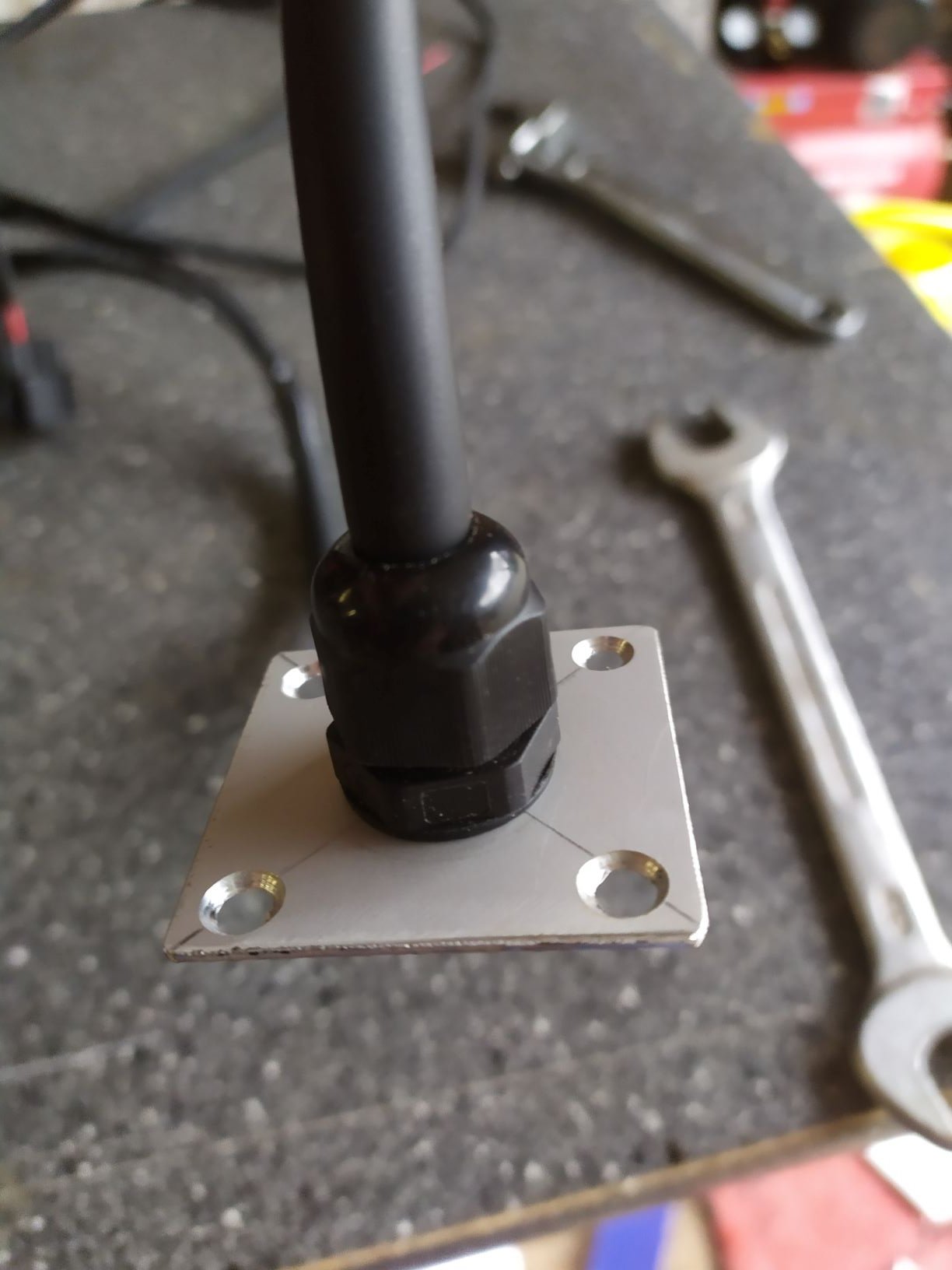

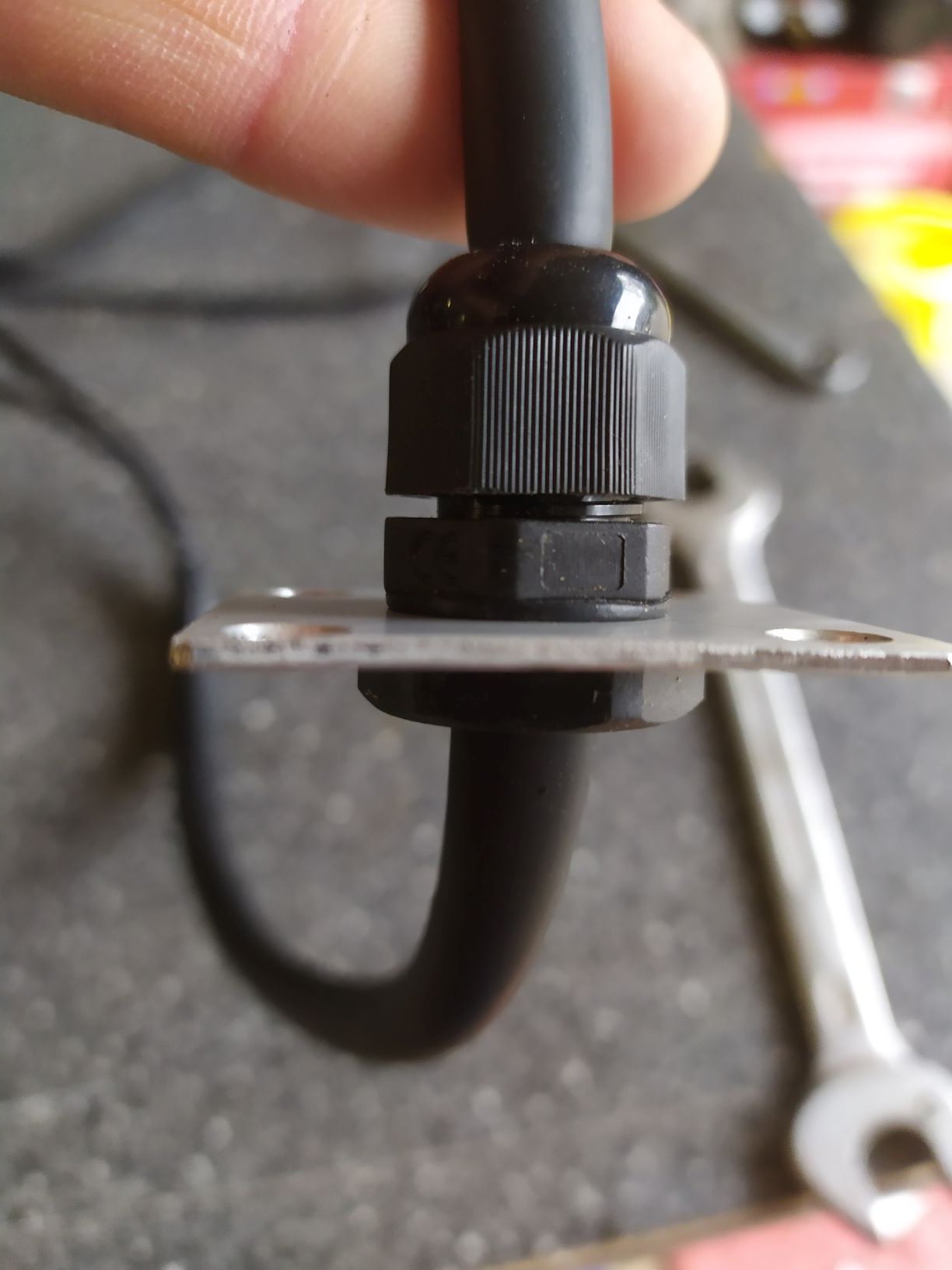

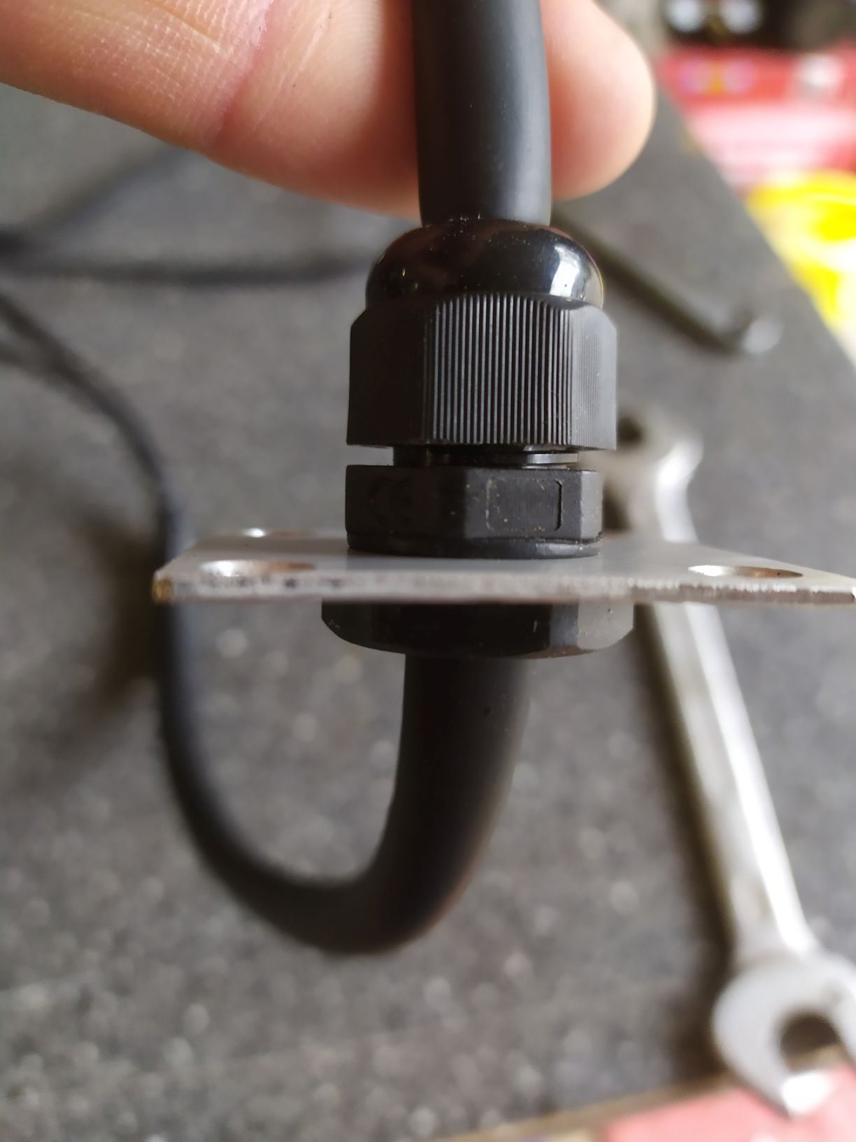

Hast du die noch zusätzlich abgedichtet (vielleicht habe ich es auch nur mal wieder überlesen)? Ist ja schon ne feuchte Ecke da unten.
Re: Los geht’s Kabinenbau in Siebdruck
Hi Marcel,
die Kabel gehen durch Kabeldurchführungen, innen habe ich die Ecken mit PU-Dichtmasse abgespritzt und der Deckel ist mit Kompriband an den Kontaktflächen versehen.

Und es gibt sie doch in den passenden Größen. Tip top. Hab tagelang nur zu kleine Boxen gefunden. Da hätten 2kW Heizungen rein gepasst. Aber die 5kw Chinaböller sind größer. Mit dem Link von FRM sollte es klappen. Danke!

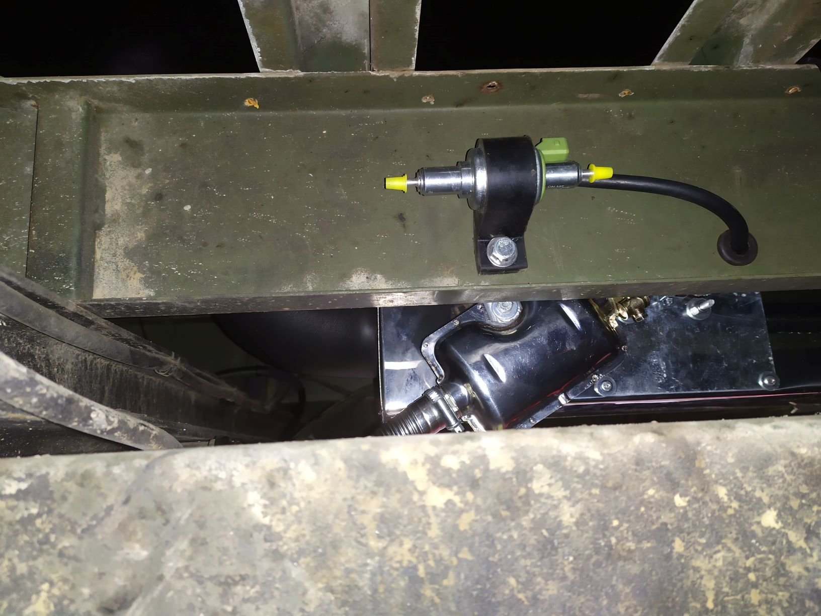

Heute habe ich die Dieselleitungen für die Heizung verlegt und die Heizung in Betrieb genommen. Für den Moment noch mit einem 24V Netzteil, weil die LiFePo’s noch nicht im WoMo verbaut sind.
Was soll ich sagen, schon geil wenn man im warmen WoMo schrauben und basteln kann und sich nicht den Ar…. abfriert.
Zum Thema Geräuschkulisse kann ich folgendes sagen, die Pumpe hört man bei geschlossener Kabine überhaupt nicht, auch auf Volllast nicht.
Den Wärmestrom hört man allerdings nicht so laut wie ich das erwartet hätte liegt evtl. daran das meine Wärmedämmung der Warmluftrohre auch ein wenig den Schall dämmt. Dennoch werde ich mal sehen ob ich einen Schalldämpfer finde der nur so etwa 30cm lang ist mehr bekomme ich nicht dazwischen.
Mit einem Laser Infrarot Thermometer habe ich gemessen ob es irgendwo zu warm/heiß wird. (Auspuff, Durchführungen, Gehäuse….), alles im grünen Bereich.
