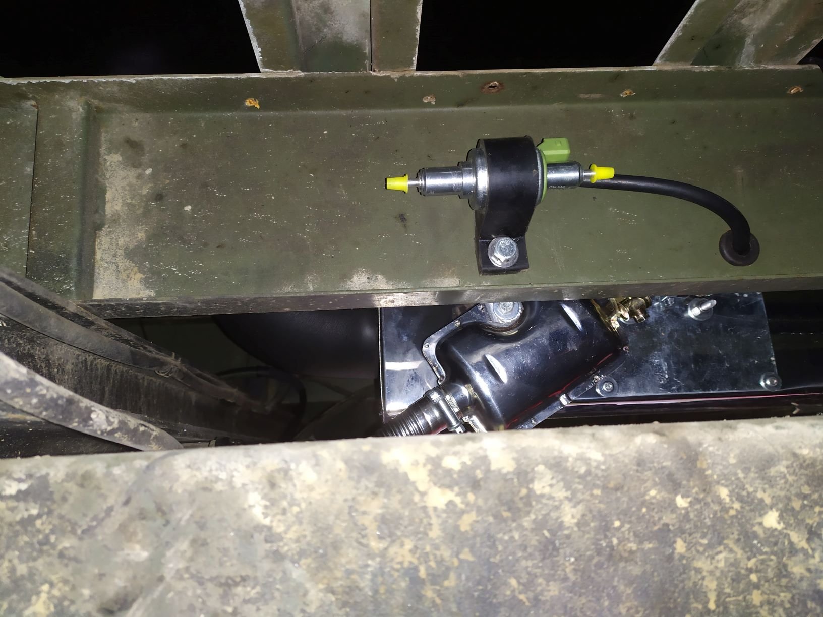

Die Dieselheizung sitzt an ihrer Stelle hinten unter der Kabine. Die Dieselheizung sitzt in einem Edelstahlgehäuse und ist mit Gummipuffern zur Geräuschdämmung am Rahmen befestigt. Die Bodendurchführung und die beiden Luftauslässe sind auch bereits installiert. Isoliert habe ich die Warmluftleitung mit Isolierschläuchen für Solaranlagen. War ein ziemlicher Kampf die drüber zu bekommen dafür aber günstig. Jetzt folgt noch der elektrische Anschluss (bin mir noch nicht sicher wo die Kabeldurchführung hinkommt) und die Dieselversorgung inkl. Pumpe.

China 5kw air heater.

Bei mir macht nicht die Heizung sonder die Pumpe und der Luftstrom am meisten Krach... Gerade bei Vollast, Telefonie Schalldämpfer hast du nicht vorgesehen? Ich hab ihn liegen, aber aus Platzgründen und dem Bootsofen als Primärquellen drauf verzichtet. Denn seitdem der Bootsofen drin ist, lief die China Heizung keine Minute mehr...
Wie machst du dass denn mit der luftansaugung von draußen und den Abgasen? Ist da noch ein Schlauch vorgesehen?

Pumpe hab ich dick in Stopfwolle für den Auspuff eingepackt, dan in Reste einer Yogamatte (wer braucht sowas schon aber ist geschlossenporig) und dann nur „lose“ aufgehängt, also nicht festgeschraubt (auch nicht mit dem Gummielement). Leider gibts ja keine leise Version der Pumpe. Aber so höre ich sie innen nicht mehr.
Den meisten Krach macht die Heizungsluftansaugung und die ist ja draußen. Die Warmluft ist nicht so laut finde ich (hab das auch mal gemessen).
Auspuff und Heizungsluftansaugung sollten schon deutlich auseinander sein - sonst wird’s nicht nur unangenehm sondern gefährlich.

Hi,the_muck hat geschrieben: ↑2021-02-03 8:26:19Bei mir macht nicht die Heizung sonder die Pumpe und der Luftstrom am meisten Krach... Gerade bei Vollast, Telefonie Schalldämpfer hast du nicht vorgesehen? Ich hab ihn liegen, aber aus Platzgründen und dem Bootsofen als Primärquellen drauf verzichtet. Denn seitdem der Bootsofen drin ist, lief die China Heizung keine Minute mehr...
Die Kabeldurchführung schnitze ich mir ähnlich mit dem CNC Plasma Schneider. Bin aber dazu übergegangen VA Platten zu nehmen und an diese ein Rohr zu schweißen was bis ins Innere geht nach dem die erste IPON Verschraubung sich mit drehte beim Kabelaustausch.![]()
Luftansaugung und Auspuff sind je nach rechts und links verlegt Bilder mache ich heute, war gestern leider zu dunkel.
Die Lautstärke werde ich testen sobald das Schutzschlauch für die Dieselleitung da ist und ich die Heizung in Betrieb nehmen kann.
Ich habe eine 8KW bei mir in der der Werkstatt laufen und finde die persönlich gar nicht so laut.

Ich finde meine nur in Vollast "zu laut", aber im vergleich zum Bootsofen ist sie auch auf kleinster Stufe laut
... Dennoch nutzen wir sie zum Vorheizen der Bude, das geht damit schneller. Pumpenentkopplung bin ich auch noch dran... das betrifft die Kolben Pumpe, aber auch die Hardi- Pumpe für den Bootsofen hört man. Den unterschied zwischen Umluft und Frischluft Ansaugung merkte man schon bei nur einer Person die im Aufbau werkelt. an den Kältebrücken (eifnach Isolierte Schiebefenster / Fenster in der Tür) bei mir...

Meine Pumpe habe ich unter der Kabine mit Schwingungsdämpfer und zusätzlichem Gummipuffer am Zwischenrahmen befestigt.
Außenluftansaugung haben wir ganz bewusst wegen dem Thema Luftfeuchtigkeit gewählt. Wir werden mit zwei Erwachsenen und zwei Hunden reisen.

Habt ihr mal Bilder von eure Schallschluckenden Pumpen Konstruktionen
meine Konstruktion sieht gerade ein Montageplatte vor die über die Standard Gummidämpfer an den Kofferboden kommt. Auf die Platte beide Pumpen wiederum über die Mitgelieferten Gummielemente...
Re: Los geht’s Kabinenbau in Siebdruck
Mir war das zu laut und übertrug immer noch Körperschall.
Einpacken und „lose“ aufhängen.

Hier noch die versprochenen Bilder das es wie aus Eimer geschüttet hat musste es schnell gehen aber ich denke man kann alles erkennen. Von hinten gesehen geht die Luftansaugung nach rechts und das Auspuff nach links. Die Pumpe ist über einen 30mm Gummipuffer mit dem Rahmen verschraubt. Morgen muss ich noch das Kabel zur Bedieneinheit verlängern, die Dieselleitung verlegen und dann gibt es einen Testlauf.

Ich habe auch länger nach dem Gehäuse gesucht und dann den TIP bekommen meine ist von diesem Verkäufer:Dieser Mitch hat geschrieben: ↑2021-02-04 3:37:47OK, dann muss ich jetzt fragen: Wo haste das Blechgehäuse dafür her? Hab ich mir neulich nen Wolf zu gesucht![]()
https://www.ebay.de/itm/Montagedose-Box ... Swbn1d8gjY
Die Abwicklung lief völlig Problemlos, der hat auch Interessante Durchführungen.
Ob die Kist dann zum Resonanzkörper werde ich evtl. schon heute sehen.
Aber da ich die Heizung unbedingt außerhalb der Kabine haben möchte muss ja ein Gehäuse wenn auch ein einfaches sein.
Ich werde berichten.

Heute habe ich die Dieselleitungen für die Heizung verlegt und die Heizung in Betrieb genommen. Für den Moment noch mit einem 24V Netzteil, weil die LiFePo’s noch nicht im WoMo verbaut sind.
Was soll ich sagen, schon geil wenn man im warmen WoMo schrauben und basteln kann und sich nicht den Ar…. abfriert.
Zum Thema Geräuschkulisse kann ich folgendes sagen, die Pumpe hört man bei geschlossener Kabine überhaupt nicht, auch auf Volllast nicht.
Den Wärmestrom hört man allerdings nicht so laut wie ich das erwartet hätte liegt evtl. daran das meine Wärmedämmung der Warmluftrohre auch ein wenig den Schall dämmt. Dennoch werde ich mal sehen ob ich einen Schalldämpfer finde der nur so etwa 30cm lang ist mehr bekomme ich nicht dazwischen.

Dachte, da die Autoterm (und die China) eine Kopie der Airtronic ist, wäre das dort auch so.
Puh, da sagst Du etwas.Pirx hat geschrieben: ↑2021-02-08 11:47:03Webasto und Eberspächer schalten aus und starten bei Bedarf wieder neu.meggmann hat geschrieben: ↑2021-02-08 0:24:15Hat mich auch erst gewundert.
Eine Frage habe ich noch - Diesel Luft Heizungen gehen aber eigentlich nicht aus bei erreichen der Solltemperatur sonder reduzieren die Leistung auf Minimum und laufen damit durch. Außer die Tenperatur sinkt wieder dann regeln die wieder hoch. Ist das hier nicht so?
Ich werde das heute mal genau beobachten mir war gestern nämlich einmal so als ob die kompl. aus war. Ich werde das heute beobachten und dann nochmal richtig stellen.
