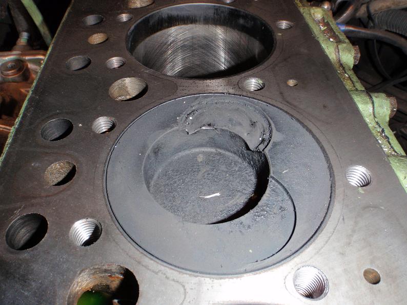

kolben flutschen einwandfrei, der OT des besagten zylinders
ist noch da wo er hingehört (stahllineal mit taschenlampe dahinter auf den block gelegt)
also kommt der kolben genauso weit hoch wie vorher...damit sollte die pleuelstange also auch noch genauso lang sein wie vorher...
der kopf ist seit 4 wochen in betrieb und gesamt 1000 km gelaufen..würdet Ihr ihn noch einmal planen lassen????
(erheblich mehraufwand + kosten)

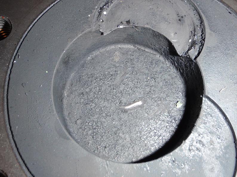

was mache ich mit den nasen die das ventil in den kolben gehauen hat?
einschlag vom ventil in der ventiltasche:

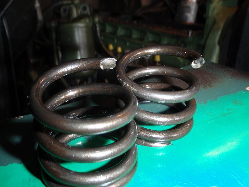

die gebrochene feder...

#276 Beitrag von Veit M » 2009-09-28 9:56:32
Hallo Roman,
die Einschlagspuren am Kolben solltest Du zumindest glattschmirgeln damit es dort keine Verwirbelungen gibt und zusätzlichen Wärmeeintrag. So wie es jetzt aussieht würde es dann zu Materialabtrag durch Verwirbelung heißer Gase kommen und evtl zu lokaler Überhitzung wegen der Oberfläche (Ausschmelzungen).
Beispile wie so was dann am Ende aussehen kann gibt es hier:
Kolbenschäden-PDF
Ich denke die geringe Schwächung in dem Bereich ist zu verkraften.

#278 Beitrag von Garfield » 2009-09-28 10:09:33
So schlecht sieht das alles nicht aus,ich würde auch die Grate im Kolben abschleifen ,mehr nicht.Kopf planen macht meines erachtens keinen Sinn, denn der Motor hat ja nicht überhitzt,warum soll der krumm sein?Bau zusammen und fetich.

ich würde den Kolben erstmal gscheid saubermachen, vielleicht sieht man dann mehr. Toll wäre ein alter Kolben zum vergleichen - dann könnte man besser abschätzen wie dick er an der Stelle ist und ob er Schaden genommen haben könnte. Wenn es reicht dann nur die Kanten "bereinigen" und gut is.

Da der Kolben aus Guß ist und auch schon ein paar Jahre auf dem Buckel hat und doch einen deutlichen Schlag abbekommen würde ich den Kolben sicherheitshalber auswechseln.
sorry rock...kolben ist ~ 60 tage alt...
er könnte sich geweitet haben...aber der meister (unimogfreak) bei onkel benz meinte das könnte schon hinhauen...
kolben auswechseln? keine zeit...

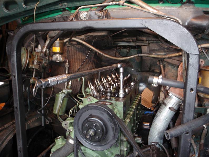

heute viel geschraubt ...die neue zkd:
"lefty loosy... righty tighty" hat hier im forum mal wer gesagt...
...aber mit definiertem schmackes...

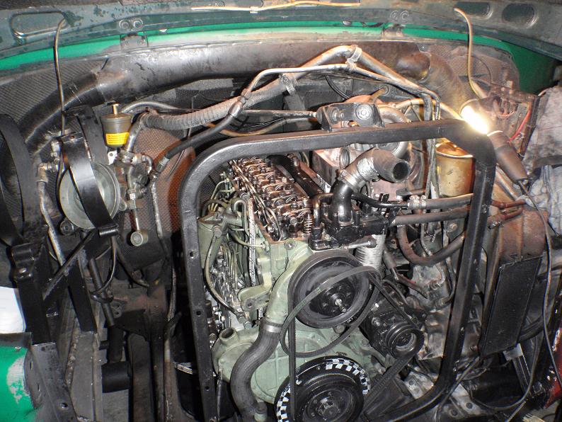

morgen mittag fährt die bullenwumme wieder...
sehr coole schnelle action von mercedes sie waren 8h früher fertig als angesagt...ich habe mich von dem vollen terminkalender augenscheinlich überzeugen können...~ 40 lkw`s standen da auf gruben
...aber es war nicht billig...gut 3 stellig...

ER LÄUFT!!!!!
Der Motor, nicht der Roman nach Marokko....
Jetzt "nur" noch zwei mal Kopfschrauben nachziehen und ein mal Ventile nachstellen, dann kanns los gehen! :D
mfg Manuel
