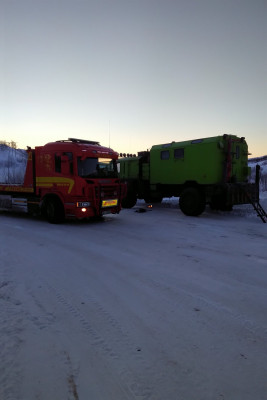

Der Florian steht mutterseelenallein bei minus 22 grd an der E6 nördlich von Mo i Rana in Norwegen kurz vor dem Polarkreis.
Alle Energiesysteme sind praktisch zusammengebrochen. Auch sein Handy ist kurz vor Ende und kann nicht nachgeladen werden.
Ich weiß jetzt nicht, von wo dorthin ein Taxi kommen könnte und wo dann der nächste Baumarkt zu finden ist. Vermutlich etwas weiter weg. Ob so ein Baumarkt dann einigermaßen passende Batterien hat, das weiß man zunächst auch nicht.
Das Stichwort ADAC greift auch nicht, weil ein MAN-Kat laut Richtlinien des ADAC kein geschütztes Fahrzeug ist.
Ich denke auch, daß ein Weiterfahren unter den gegebenen Umständen keinen rechten Sinn mehr macht.
Täglich jeden Morgen den LKW-Pannendienst rufen zu müssen, weil der Motor nicht startet, das ist sicher keine brauchbare Basis für eine Weiterreise.

Die Starthilfe war erfreulicher Weise günstiger als angekündigt. 600€
Kleiner Viking
Kleiner Viking
Jetzt tanke ich erst Mal voll.
Welchen Weg ich dann einschlage schaue ich Mal.

Was schlägt denn der Abschlepper vor, um das Auto am laufen zu halten? Oft sind die doch gut drauf, und Erfahrungsschatz mit Pannen im Winter hat der ja wohl auch :rock:

Ja, die Preise fuer Lasterpannenhilfe in Norwegen sind derb gesalzen, in Schweden kaum weniger ...

Weickenm hat geschrieben: ↑
2021-11-26 15:50:25
Täuscht mich das oder sehe ich da ein Flämmchen unter dem KAT?

Achtung: christianNO hat gerade geschrieben, dass man nach Norwegen nur mit Coronatest UND Quarantäne reinkommt ... dann wäre es evtl. leichtsinnig, mal kurz nach Schweden rueberfahren zu wollen ...
Re: 8,3qm Studentenbutze
Verfasst: 2021-11-26 16:49:55
von Bahnhofs-Emma
Ja, beim reinzoomen scheint da ein kleines Feuerchen zu brennen. Ich hoffe mal, dass sich die Lage nicht so weit zuspitzt, dass jemand versucht den KAT anzuzünden. Duchhalten und kreativ sein! :positiv:
Ich sollte euch duch auf den kleinen Vikinger konzentrieren ;)
Die Preisgestaltung orientiert sich augenscheinlich so grob an der Anzahl der Achsen des Schleppers ;)
