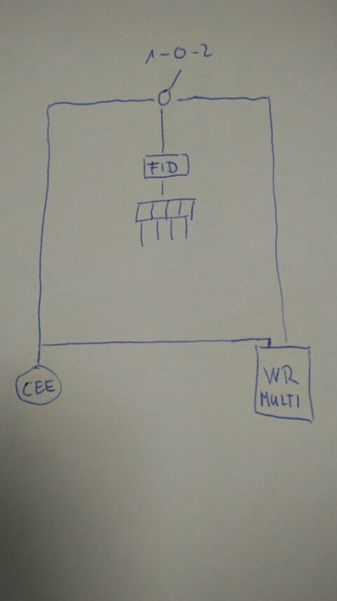

Was ich eigentlich meinte war das wir eine Lösung zu meinem schonmal beschriebenen Problem mit dem WR gefunden haben. Es ging darum das wir bisher nur 230V über den WR nutzen konnten, auch wenn wir Landanschluss hatten. Der WR, obwohl mit Netvorrangschaltung, musste immer eingeschaltet werden, es gab also keinen Bypass. Und das wenn auch leise gebrumme des WR nervt halt iwann, vkr allem Nachts.
Also habe ich nun die Leitung von der Aussensteckdose geteilt, einmal direkt zum Sicherungskasten und einmal über den WR zum Sicherungskasten.
In den Sicherungskasten gehen nun zwei Zuleitungen welche ich wahlweise über einen 1-0-2 Schalter brauchen kann. Das erlaubt uns, wenn Landstrom anliegt alles mit 230V zu betreiben ohne den WR einschalten zu müssen. Jedoch kann das Ladegerät im WR trotzdem auch gleichzeitig betrieben werden sollte es Bedarf geben.
Nach dem 1-0-2 Schalter ist dann alles wieder normal (Fid u. Sicherungen).
Das dritte dicke Kabel welches oben aus dem Kasten geht ist eine Aussensteckdose (um 230V draussen brauchen zu können).
Morgen ziehe ich dann noch die Strippen vom Sicherungskasten im Innenraum (Boiler, Steckdosen und Waschmaschine) und fange mit der 12V Verteilung an...
Re: Holzkoffer zum x-ten mal
Verfasst: 2018-04-02 13:25:01
von dream
Oder so...
