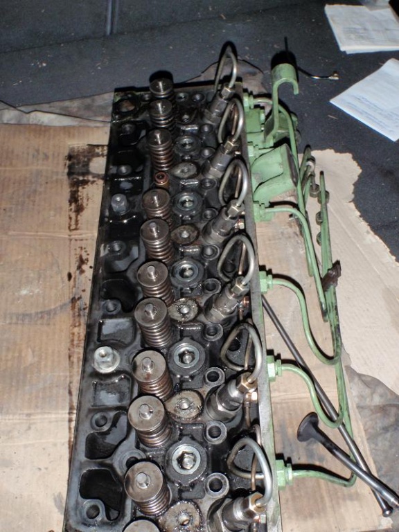

so leute... die euphorie und vorfreude der letzten tage hat heute ein im warsten sinne des wortes schlagartiges ende genommen.
nachdem der lkw gestern noch ohne mängel durch den tüv gegangen ist, sogar heute morgen gerade noch ein plätzchen für uns auf der fähre buchbar war... auf dem weg nach kb gegen 15.00 h bei ca. 85 km/h ein reissendes fieses geräusch aus dem motorraum und die karre lief gefühlsmässig nur noch auf 3-5 zylindern...

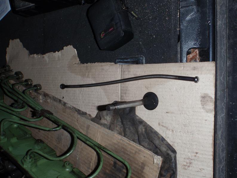

die ventilfeder des auslassventils des 2. zylinders ist gebrochen.
die stösselstange ist verbogen, das ventil ist verbogen und der kolben hat in der ventiltasche böse 1mm tiefe einschläge vom ventil.
der kopf liegt jetzt bei benz nachdem ich in einer hardcoreschraubaktion den motor in 2h gestrippt habe, den kopf rausgenommen habe (danke Manuel!... er kam notfallmässig gerade noch um das trumm rauszuhieven)
morgen früh um 7:30 h (habe ich doch morgen frei und geburtstag...
) stehe ich bei benz auf der matte und wir besprechen das problem.
urlaub ist bei nadja nicht reversibel, bis 1.11. war geplant die fähre ist nur unter zahlung von 25 % stornogebühr bis morgen 14.00h stornierbar danach 50 %.
wenn morgen benz den kopf inspiziert hat und die benötigten teile bis samstag morgen aufzutreiben sind kann ich den motor wieder zusammenkriegen bis sonntag nachmittag= start ...
bleibt die unsicherheit warum das passiert ist,
ob die anderen 11 ventilfedern besser sind, ob pleuel/nockenwelle/kurbelwelle/ was abbekommen haben usw.
natürlich wäre ich dankbar wenn benz oder fundiertes fachwissen hier mir die sorgen nehmen könnte, aber ich selbst sehe eher schwarz.

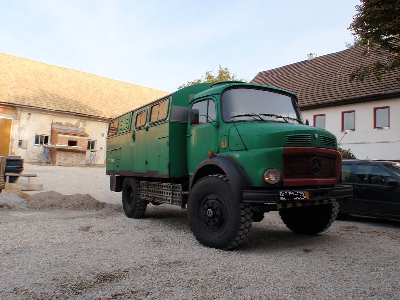

so war der startklare zustand...

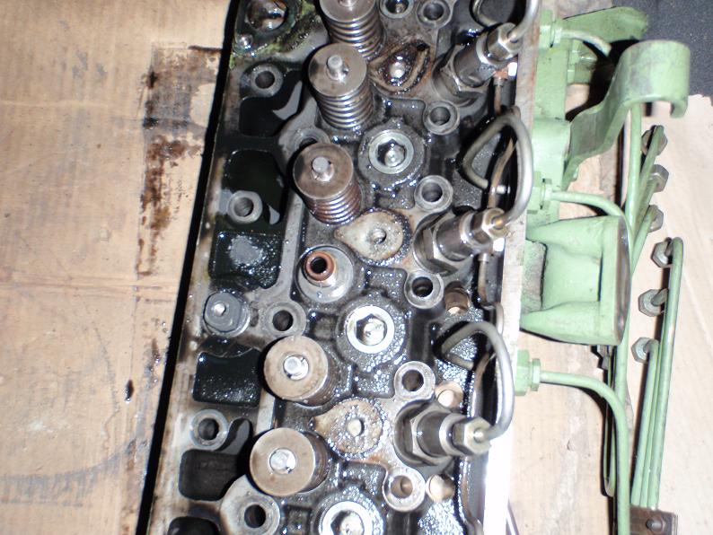

hier liegt ein om 352 kopf im volvo:
ja, da fehlt was...
kommt da noch was nach...?

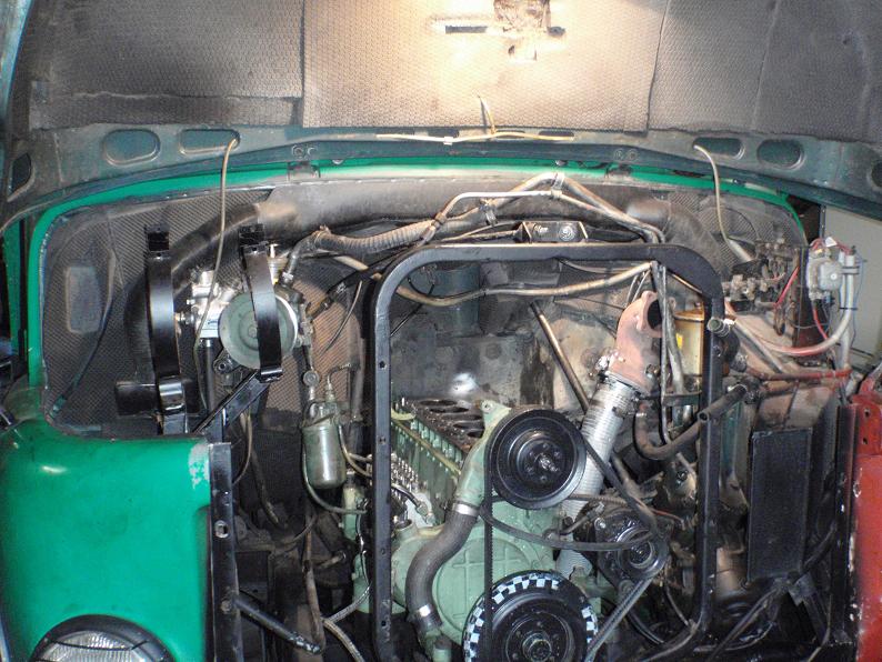

und hier der massive rückschritt...ein leerer motorraum:

Mich treibt jetzt eine Frage um, warum hat es die Stößelstange krumm gebogen? Ventileinschlag auf Kolben ist klar, Ventil wird wegen kaputter Feder nicht hochgezogen. Die Stößelstange sollte dann doch aber eher zu viel Spiel als zu wenig haben oder ist die irgendwo seitlich hingehüpft und hat sich da verkeilt?

...beim inspizieren 2. gebrochene feder gefunden...
ventilführung ausgebrochen.
sicherheitshalber werden alle federn getauscht.
ventil kommt erst am montag nachmittag.
kosten ~ 800,- €...
fährenstorno 500 ,- €
und dann ist noch nicht klar ob der kolben nicht hinüber ist...
benz sagt instandsetzer, der die ventile montiert hat, hat gepfuscht. die federn haben "kerben"...
ich habe eigentlich damit gerechnet, dass es vielleicht probs geben könnte mit den sachen die ich zusammengebaut habe...aber sowas...
achso, garantie für den kopf ist vor einem halben jahr abgelaufen...

hallo leute,
vielen dank für die anteilnahme !
stand der dinge:
montag abend/dienstag morgen bekomme ich den kopf zurück und baue ihn wieder ein.
die fähre liess sich mit etwas diskussion (und verweis auf "jahrelanger kunde") umbuchen auf samstag den 3.10. und das mit "nur" mehrkosten von 120,- €...
ich veranschlage für den zusammenbau 3-5 h.
ich werde wohl die ölwanne abbauen, und versuchen die in frage kommenden pleuel/lager zu inspizieren.
ausserdem werde ich natürlich den motor von hand bewegen und versuchen unregelmässigkeiten zu entdecken...
sollte ich da etwas bemerken, bleibt nur noch auf die schnelle meinen ersatzmotor (warmluftgebläse) einzubauen...
den kolben ziehen usw. schaffe ich nicht mehr...ich weiss, das ist ein risiko, aber was solls...

die stösselstange hat es wohl verbogen, als der kolben das verbogene ventil in seiner führung nach oben gehämmert hat.
die stösselstange ist seitlich neben die betätigung der ventile gerutscht.
