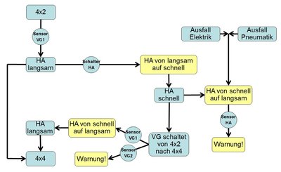

Transporter hat geschrieben:Könnte man nicht vor dem Zylinder der Schnellgangachse ein T-Stück setzen, dessen Abzweig als Zuleitung (über Druckluftschalter oder MV) zu dem Zylinder am VTG führt der die VA zuschaltet?
Kostas hat geschrieben:Genau! Und dann bei Betätigung des Druckluftzylinders eine Ansteuerung dort anbringen, die den Allradantrieb automatisch abschaltet.
lura hat geschrieben:Sehe ich genauso, ...
Hmm,
habe ich das oben wirklich so schlecht beschrieben oder könnt Ihr alle nicht richtig lesen? Das Verteilergetriebe wird in unserem LKW nicht pneumatisch geschaltet, sondern rein mechanisch über Hebel und Gestänge.

Jofri hat geschrieben:Hallo,
Ich würde nun am Hebel der von Allrad auf 4x2 schaltet, einen Schalter anbringen der erst in der Stellung 4x2 den Stromweg zum Schnellgangschalter frei gibt.
So kann auch durch Unachtsamkeit keine Fehlbedienung entstehen.
Jochen,
das ist eine gute Idee! Geht zwar nur mit dem andersgearteten Druckluftzylinder, aber der scheint mir eh sinnvoller.

unihell hat geschrieben:Hallo
die Wahl eines federrückgestellten Zylinders war doch nur wegen der Einfachheit des Systems.
Ich würde einen doppeltwirkenden Zylinder wählen. Damit bleibt auch bei Luftabfall der gewählte Gang eingelegt.
Hallo Helmut!
Bist Du da sicher? Ohne eine Federbelastung und bei Luftabfall ist die Stellung eines doppeltwirkenden Zylinders doch eher dem Zufall überlassen, oder?
Außerdem möchte ich ja gerade, daß bei Ausfall von Druckluft oder Elektrik der langsame Gang eingelegt wird und nicht der vielleicht gerade eingeschaltete schnelle Gang drin bleibt. So kann ich nach Bedarf immer noch mit oder ohne Allrad weiterfahren.

KU 65 hat geschrieben:Wenn die "Normalstellung" die langsame Übersetzung ist, und bei Druck, oder Stromverlust auf langsam automatisch (wie auch immer) zurück geschaltet wird, rumst es auf der Autobahn bei schneller Fahrt und 2-WD
Dieses Problem sehe ich als nicht so tragisch an. Es ist nichts anderes als der normale Schaltvorgang der Hinterachse (z.B. von 5. Gang schnell auf 5. Gang langsam). Vorher kommt noch kurz ein Warnsignal "Achtung, die Hinterachse schaltet gerade!" (Warnsummer) und man kann sich darauf einstellen. Außerdem muß zum Schalten anscheinend das Kupplungspedal gedrückt werden, vorher kann die Hinterachse den Gang gar nicht selbsttätig wechseln (da bin ich aber nicht 100% sicher, ob das so ist. Steht aber zumindest so in der Betriebsanleitung).

Also wenn ich meinen Text weiter oben noch mal durchlese, finde ich meine Beschreibung wirklich nicht perfekt. Ich hätte genauer auf das rein mechanisch geschaltete geschaltete Verteilergetriebe hinweisen sollen. :unwuerdig:
Aber: durch Eure Beiträge bin ich auf eine dritte Möglichkeit gestoßen. Ich könnte das mechanisch geschaltete Verteilergeriebe VG 325-3W durch ein pneumatisch betätigtes VG 500-3W ersetzen. Die gibt es häufig und günstig (allerdings sollte man eine Überholung einplanen). Als Nebeneffekt könnte man gleich auf getrennte Schaltung von Untersetzung und Vorderradantrieb umbauen. Das bedeutet, zusammen mit der Zweigangachse hätte man 20 nutzbare Vorwärtsgänge statt 15 (da im vorhandenen Verteilergetriebe Allrad und Untersetzung gleichzeitig zugeschaltet wird, kann man im Allradbetrieb die Splittung durch die Hinterachse nicht nutzen).
Ich muß mir die Kombination der pneumatischen Schaltungen mal durch den Kopf gegen lassen. Auf jeden Fall ist es sicher die aufwendigste Möglichkeit von allen dreien (Standard-Schaltzylinder, Fail-Safe-Schaltzylinder oder neues VG). Dummerweise sind die Mercedes-Verteilergetriebe oft sehr laut (konstruktionsbedingt) und wir haben das Glück, aktuell ein sehr leises Exemplar erwischt zu haben. Das würde ich nur sehr ungern ausbauen.

Für meine Überlegungen zur sicheren Schaltung der Zweigangachse in Verbindung mit dem Allradantrieb brauche ich noch einige Informationen von Leuten, die praktische Erfahrung mit einer solchen Achse gesammelt haben.
In diesem Thread haben sich folgende User geoutet, schon einmal eine Zweigangachse bedient zu haben:
Jofri (Jochen), sico, unihell (Helmut) und christian.
Könnten die genannten User oder jeder andere, der über eigene Erfahrungen mit der Zweigangachse verfügt, mir bitte folgende Fragen beantworten:
1.) Schaltet die Zweigangachse nur nach Treten des Kupplungspedals oder gibt es Fahrsituationen, wo es auch ohne Auskuppeln geht?
Der Hintergrund der Frage ist, ob ich bei Ausfall der Druckluftversorgung mit einem plötzlichen Schaltvorgang der Hinterachse rechnen muß oder ob die Achse erst nach dem Auskuppeln schalten würde.
2.) Wie schnell geht der Schaltvorgang vonstatten? Also die Zeit vom betätigen des Schalters bis zum Einrücken des Gangs in der Hinterachse. Falls nötig, die Zeitangaben gerne auch getrennt in hochschalten und herunterschalten.
Vielen Dank im Voraus,

Hallo Freunde exotischer Technik!
Den Umbau meiner vorhandenen Hinterachse auf die Zweigang-Schaltung beschreibe ich in meinem Umbau-Thread. Hier geht's los:
http://www.allrad-lkw-gemeinschaft.de/p ... 85#p473985
Für die Ansteuerung der Hinterachse habe ich mich inzwischen für einen Druckluftzylinder entschieden, der in der drucklosen Stellung den langsamen Gang einschaltet. So kann bei eingelegtem Allradantrieb und Ausfall der Druckluftversorgung kein Schaden am Antriebsstrang entstehen. Dazu habe ich über das Forum günstig einen doppeltwirkenden Zylinder aus einem Unimog-Schaltgetriebe bekommen, der genau den richtigen Kolbendurchmesser und Hub hat. Der Zylinder bekommt noch eine Kolbenstangenverlängerung und wird dann mit einer außenliegenden Rückholfeder kombiniert.
Das Funktionsschema wäre dann so:
Zur Absicherung wird der Druckschalter in der Hinterachse durch einen Öffner ersetzt, so daß die Kontrolleuchte nur in der Stellung „Hinterachse schnell“ aufleuchtet. Serienmäßig ist es umgekehrt (Schalter ist ein Schließer), die Lampe brennt normalerweise nur in der Stellung „Hinterachse langsam“. Zusätzlich werden am Gestänge des Verteilergetriebes zwei Universal-Traktor-Bremslichtschalter befestigt, so daß die Stellung des VG elektrisch abgefragt werden kann. Leider gibt es diese Schalter nicht als Wechsler, sondern nur als Öffner oder Schließer, so daß ich zwei Schalter verwenden muß. Das ist aber kein Problem. Die Schalter sorgen dafür, daß ein Warnsummer ausgelöst und die Hinterachse automatisch auf „langsam“ geschaltet wird, sobald man versucht, den Allradantrieb bei schneller Hinterachsübersetzung einzulegen. Die Schalter sollen so eingestellt werden, daß der Alarm bereits ausgelöst wird, bevor das VG auf Allrad umgeschaltet hat. Man wird dann natürlich den Schaltvorgang im Verteilergetriebe sofort abbrechen, so daß eigentlich nichts passieren kann.
Der elektrische Schaltplan dazu sieht so aus:
Und zur Anleitung und Erinnerung vor allem für Fahrer, die nicht mit dem Fahrzeug vertraut sind, habe ich noch große Aufkleber (DIN A5) für das Armaturenbrett entworfen:
Ich denke, damit habe ich das Mögliche getan, um Fehlbedienung und Schäden zu verhindern.

Ich hätte noch ne Frage zum Warnsummer:
Wenn du schon im Geländegang bist, kannst du die Achse ja nicht, schalten, das ist ja durch den Sensor VG1 verriegelt.
Das heißt, du willst noch verhindern, dass während die Achse auf schnell ist in den Geländegang geschaltet wird.
Wenn das im Stand erfolgt, sollte es doch kein Problem geben, weil nach dem Schalten des VTG die HA automatisch mit geschaltet wird. Wenn im Stand kurz die Konstellation 4x4 und HA schnell auftritt, sollte das doch kein Problem sein, oder? Oder kann die HA im Stand nicht schalten?
Wenn du während der Fahrt in die Untersetzung wolltest, müsstest du dies ja mit Zwischengas tun, während das VTG im Leerlauf ist. Könnte man in dieser Zeit nicht schon die Hinterachse auf schnell schalten (indem man den Sensor VG1 so platziert, dass er die HA schon abschaltet, sobald der Straßengang draußen ist)?
Was passiert nun eigentlich bei Ausfall der Elektrik oder Luft während der Fahrt? Schaltet die HA dann erst nach dem Kuppeln oder sofort?

Hallo Offroader!
Im Stand läßt sich nach meiner Erfahrung das Verteilergetriebe meist nicht schalten, bei hoher Geschwindigkeit würde ich es erst gar nicht versuchen wollen. In der Regel schalte ich deshalb beim langsamen Rollen des Fahrzeugs von 4x2 auf 4x4. Zwischengas ist dazu nicht notwendig. "Langsam rollendes Fahrzeug" ist also der Zustand, der realistisch gesehen abgesichert werden muß.
Ob die Hinterachse im Stand geschaltet werden kann, weiß ich nicht. In der Betriebsanleitung liest es sich jedenfalls so, daß sie nur während der Fahrt und dann auch nur unter Last (nicht bergab, nicht beim rückwärtsfahren) geschaltet werden kann. Also eher nicht im Stand. Aber ich werde berichten, sobald ich es ausprobieren kann.
Daß die Sensoren VG1 und VG2 so platziert werden sollen, daß sie bereits schalten bevor die gefährliche Schaltstellung erreicht ist (also bevor Allrad wirklich eingeschaltet ist), hatte ich oben ja geschrieben.
offroader hat geschrieben:Was passiert nun eigentlich bei Ausfall der Elektrik oder Luft während der Fahrt? Schaltet die HA dann erst nach dem Kuppeln oder sofort?
Ist nicht böse gemeint und Du bist ja auch noch recht neu hier. Aber ich habe den Eindruck, Du hast diesen Thread hier nicht richtig gelesen. Genau die Frage, ob die Hinterachse erst nach dem Auskuppeln oder sofort herunterschaltet, habe ich 17 Beiträge weiter oben denjenigen Usern gestellt, die bereits eine Zweigangachse bedient haben. Ich selbst weiß es nämlich noch nicht. Das Ergebnis ist nicht ganz eindeutig, aber vermutlich schaltet die Hinterachse erst nach dem Auskuppeln herunter. Hochschalten (in meinem speziellen Fall irrelevant) kann sie wohl auch ohne Kuppeln.
Aufgrund dieser Auskunft war für mich klar, daß eine Warnanzeige her muß. Im "Normalbetrieb" ist ein Ausfall der Druckluftversorgung zum Schaltzylinder während der Fahrt im Schnellgang auch eher unkritisch. Man bemerkt es (Warnanzeige), kann zunächst im Schnellgang bleiben und schaltet (durch Auskuppeln) erst bei passender Gelegenheit bzw. Verkehrssituation die Achse auf langsam.
offroader hat geschrieben:Ich würde nur eine Sicherung verwenden, da bei einem Sicherungsausfall der unteren Sicherung sonst Kontorllampe und Warnsummer nicht mehr funktionieren, obwohl du noch schalten kannst.
Das ist richtig, aber dafür funktionieren bei einem Ausfall der oberen Sicherung noch die Leuchte und der Summer, was ich für wichtig halte. Bei nur einer Sicherung für die komplette Anlage ist generell alles tot, das gefällt mir nicht.
Beim jetzigen Konzept mit 2 Sicherungen kann nicht viel passieren:
a) obere Sicherung ist defekt:
Hinterachse schaltet automatisch (nach Auskuppeln) auf langsam, Kontrolleuchte zeigt den aktuellen Status der HA an, Warnsummer für versehentliche 4x4-Schaltung funktioniert noch
b) untere Sicherung ist defekt:
Hinterachse läßt sich normal schalten, Kontrolleuchte brennt im schnellen Gang nicht (=> sollte dem Fahrer auffallen), Warnsummer für versehentliche 4x4-Schaltung funktioniert nicht, aber Sensor VG1 schaltet dann trotzdem die HA auf langsam (allerdings erst nach Auskuppeln, das ist nicht optimal)
c) beide Sicherungen sind defekt:
wie bei Deinem Konzept mit nur einer Sicherung,
