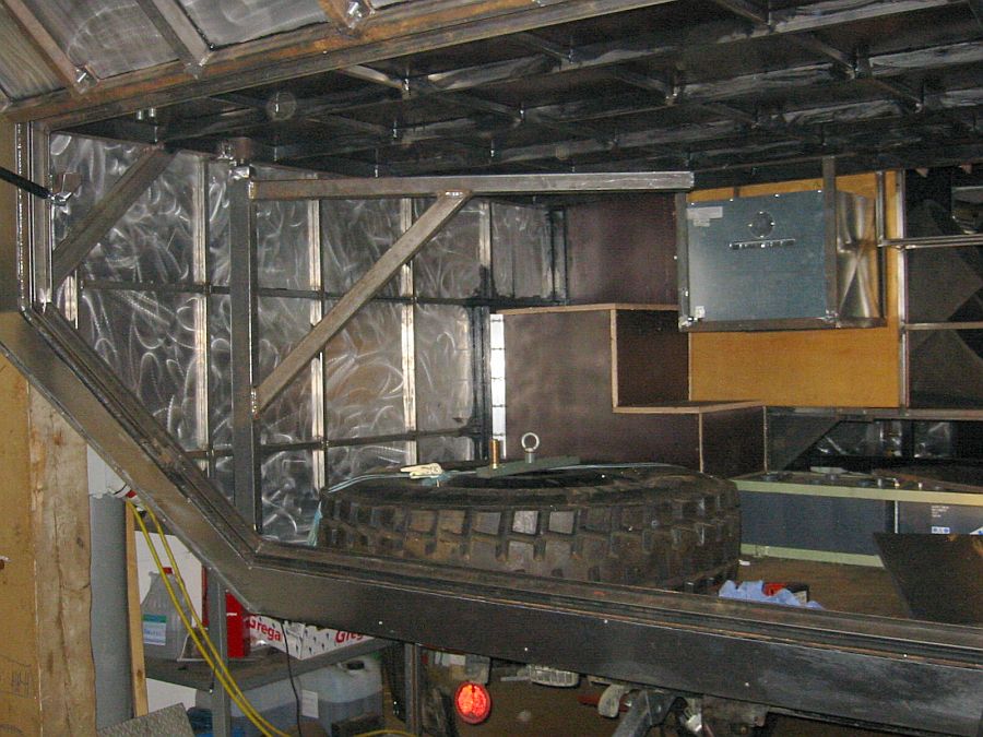

letzten sonntag habe ich noch fix diverse ösen an den kran angeschweisst...die anhebung des rades erfolgt mit einem kettenzug...
das ganze sitzt unten in einem rohr und steht mit dem vollen gewicht auf einer 25 mm kugellagerkugel und reichlich fett...dadurch lässt
sich die gesammte konstruktion auch bei einer belastung von 200kg noch federleicht dehen, vorallem ohne quitschen ,krachen und fressen von stahl auf stahl :D
wenn man das teleskoprohr auszieht (fürs reserverad wirds nicht gebraucht!)kan man auch andere sachen wie z.b. motorräder,
50 l bierfässer usw locker einladen, sogar kleine Quads....
die hebetraverse fürs rad wird in diesem in 2 radbolzenlöchern festgeschraubt......unkontrolliertes ausklinken und abstürze des rades sind ummöglich ...
die gesammte kontrucktion ist konsequent so gebaut das der radwechsel von einer person alleine durchgeführt werden kann...
mfg: mathias

Sehr schön gelöst, Mathias,
hat auch den Vorteil, dass Du außerhalb des Koffers keine überstehenden Teile hängen hast, an denen man sich auf den Koffer hangeln könnte.
Ein Problem sehe ich höchsten darin, wenn Du Dir mitten in der Pampa nen Plattfuß einfängst und Du nach Radwechsel das total verdreckte Rad wieder in den Stauraum einladen mußt.
Aber daran hast Du sicher selbst auch schon gedacht und vermutlich schon ne Lösung (Außendusche o.ä.) eingeplant. :cool:
Weiter so.

ja, es war mir sehr wichtig ,das aussen nix raussteht...
damit nicht irgenwelche gestalten hochklettern und so...
währ ja noch schöner... :wack:
um dreckige räder habe ich mir jetzt ehrlich gesagt noch keine gedanken gemacht..ist auch kein elementares problem, glaube ich
steht ja nicht im wohnzimmer......ich hatte eh noch nie eine reifenpanne mit dem laster....
die dusche soll aber eh eine schnittstelle nach aussen bekommen, also, wenns gar zu unabpetitlich ist, kann mans abbrausen...
wird man für saverne und so eh zum reinigen der stiefel und der bremstrommeln brauchen... :dry:
viel wichtiger war mir, das das heben und montieren des reserverades locker von einer person ausgeführt werden kann :D
das verlängerungsteleskop des krans diehnt z.b. gleich als verlängerungsstange für das radkreuz...da ist dan also kein
weiteres rohr erforderlich...so wegen gewicht und so... :angel:

#231 Beitrag von Mathias » 2008-12-07 21:31:09
moin moin! :D
die woche habe ich mich mal der einstiegsleiter gewidmet...
aufgrund verschiedener überlegungen ist die ein fester, nicht abnehmbarer bestandteil der tür...
die leiter hängt an der innenseite der tür, und ist unten mit (sehr massiven)scharnieren befestigt....
zur benutzung wird die tür lediglich geöffnet, und nach entriegeln die leiter heruntergeklappt...
das ganze geht natürlich auch wenn man ausserhalb des fahrzeugs steht und die tür aufschlisst...ausserdem kann man die leiter natürlich von innen einhohlen, OHNE aussteigen zu müssen....
der einzige nachteil, den ich sehe ist, das der boden zumindest einigermassen grade sein muss...es sollten keine kürbisgrossen steine liegen, wo der eingang dann ist....
vorteile die ich besonders sehe: die leiter hat immer ihren festen platz, und fliegt nicht als obskurer, loser ladungsteil im auto herum... :D
mfg: mathias

#232 Beitrag von Pirx » 2008-12-07 23:06:26
Mathias hat geschrieben:moin moin! :D
mfg: mathias
ps: uli! wir müssten mal wieder fotos machen! :D
Hallo Mathias!
Ich kenne einen LKW, der die Treppe genauso gelöst hatte. Ist meiner Meinung nach absoiuter Mist!
Die Treppe kann nur bei geöffneter Tür ausgeklappt werden. Daher wird man nach sehr kurzer Zeit so faul, die Treppe ausgeklappt zu lassen und die Tür eben nicht zu schließen. Das lockt wiederum ungebetene Gäste an ...
Konkret: die Besitzerin saß bei geöffneter Tür auf dem Porta Potti. Der ahnungslose, aber geschäftstüchtige tunesische Sandrosenverkäufer konnte es sich nicht verkneifen, seinen Kopf zur Tür reinzustecken, um seine Ware anzupreisen. Mit den gestammelten Worten "Pardon, Madame ..." flüchtete er in einer Geschwindigkeit, die ich bei Tunesiern noch selten gesehen habe. Aber auch die LKW-Eigentümerin unterbrach Ihre "Sitzung", um die Treppe einzuklappen und die Tür zu schließen. Wie fortan immer auf dieser Reise ...

Mathias
Beiträge: 2829
#235 Beitrag von Mathias » 2008-12-08 9:07:07
moin moin!
@pirx: naja, die zeit wird zeigen, ob es sich bewährt....
mal sehen...ich halte es eigentlich für eine gute lösung...
beim letzten koffer war es so richtig ätzend.... ständig flog die leiter lose im koffer herum... :wack:
das ganze kann auch leicht von innen hoch und runter geklappt werden...
momentan suche ich noch nach einer geeigneten gasfeder, zur weiteren optimierung....sie muss allerdings auf zug arbeiten....
oder man installiert was umgelenktes in der tür...
schaun wir mal! :D
mfg: mathias
Zuletzt geändert von Mathias am 2008-12-08 9:09:02, insgesamt 1-mal geändert.

#236 Beitrag von J.L. » 2008-12-08 10:22:04
Hallo Mathias
Ich beobachte und bewundere deinen Umbau mit großer Interesse (aus der ferne ). Ehrlich gesagt hat mich unter anderen Dein Umbau davor bewahrt selber einen Wohnkoffer zu bauen. Die Metallarbeiten wären nicht das Problem gewesen (selbstständiger Metallgestater), aber der ganze Rest!!!! :(
Ich war dann glücklich, einen langen Rundhauber 911 vom BGS mit schönen Koffer zu finden. Den baue ich zwar jetzt auch um und aus, das ist aber natürlich nichts gegen Dein Projekt.
Bei den BGS Koffern ist das Leiter Problem ja recht gut gelöst. Seitlich ist eine unterhalb des Koffers zum ausklappen, die auch den Boden gar nicht berührt und hinten ist eine zum ausziehen die unter den Koffer geschoben wird. Mit kleinem Podest nach der letzten Stufe. Du kennst sicher diese art der Leitern und ich habe keine Ahnung ob so etwas bei dir funktioniert??? Ich halte diese Lösung aber für ein gut gemachtes Detail.
Sollte diese art der Leiter für Dich in betracht kommen, schicke ich dir gerne ein paar Detail fotos.
Viel Erfolg und gutes Gelingen wünscht Dir aus München
Johannes
Mathias
Beiträge: 2829
#237 Beitrag von Mathias » 2008-12-08 11:52:42
moin moin!
ja, die form leitern kenne ich schon....sicherlich eine ganz nette konstruktion... :dry:
war mir dann aber ehrlich gesagt zu aufwändig, sowas zu realisieren....
der bau des koffer-stahlskeletts ist in der tat nur der kleinste teil der arbeit...
sofern man die notwendien metallverarbeitungswerkzeuge hat, ist so ein skelett locker in nem monat nebenher gebaut...
oder in ner woche mit voller arbeitszeit...
die hauptarbeit kommt aber erst danach.... :dry:
mfg: mathias
Zuletzt geändert von Mathias am 2008-12-08 11:55:44, insgesamt 1-mal geändert.
Nicht mehr im Forum aktiv!
x.l.
Beiträge: 2031
#238 Beitrag von x.l. » 2008-12-08 11:55:56
Moin...
sehe ich das richtig dass es dann imer so geht: Tür aufmachen, Leiter runterklappen dann runter wandeln?
Sprich: mal eben ausm Koffer hüpfen ohne Leiter läuft nicht weil sie fast wie ein Gitter ist hinter der Tür? (Da fällt mir ein: Kann man ja noch ne Einbruchschutz machen.... :angel: ) Aber man kann ja auch vorne raushüpfen.
Die Lösung halte ich für nicht schlecht, aber nicht optimal. Leiter lose haben ist großer Mist!! hatten wir an dem Poeff Mobil (Leiter hing hinten am heck musst man immer erst holen und anlegen).
In unserem U404 aus meinen Kindertagen war die Leiter innen an einen Schrank gehängt, ist auch Mist.
Fest montiert ist viel besser, ich würde aber eine außen liegende Version favourisieren. Aber leider kann ich außer unkonstruktiver Kritik hier nicht viel beisteuern.
Axel
Mathias
Beiträge: 2829
#239 Beitrag von Mathias » 2008-12-08 12:00:43
moin moin!
mal eben fix raushüpfen halte ich sowiso für gewagt, da die höhe etwa 170 cm beträgt!!! :ohmy: nicht ganz ohne.....
geht aber natürlich da die leiter an der tür fest ist....sie wird also beim öffnen mit nach aussen geschwenkt...
der grösste nachteil, den ich eigentlich sehe ist, das die leiter den duschraum etwas verengt, da sie an der innenseite der tür hängt....
mfg: mathias
