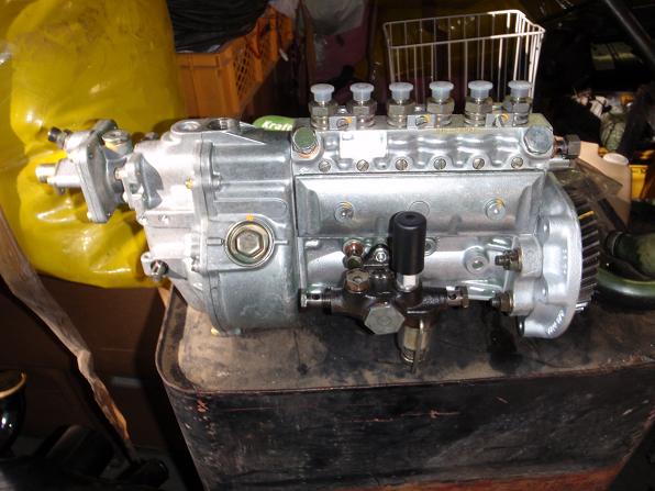

die gerade gelieferte esp vom rüdi...

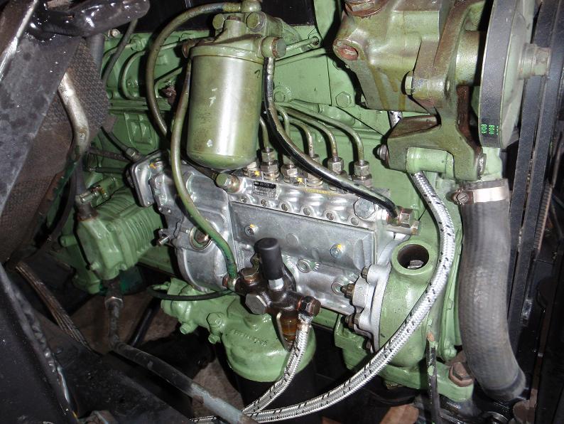

eingebaut...

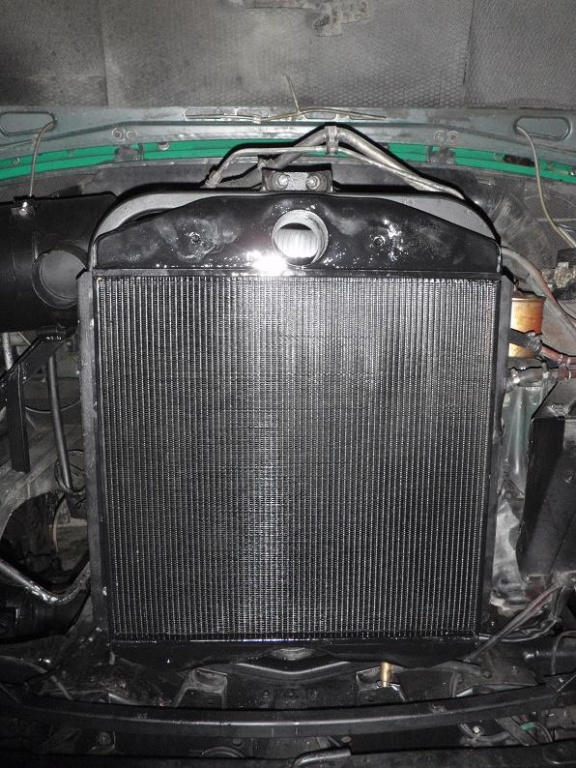

der neue alte kühler mit dampfstrahlfestem hochleistungsgeflecht in 75 mmm, also fast doppelt so stark/tief wie der alte...verträgt sich nach modifikationen auch mit dem viskolüfter.

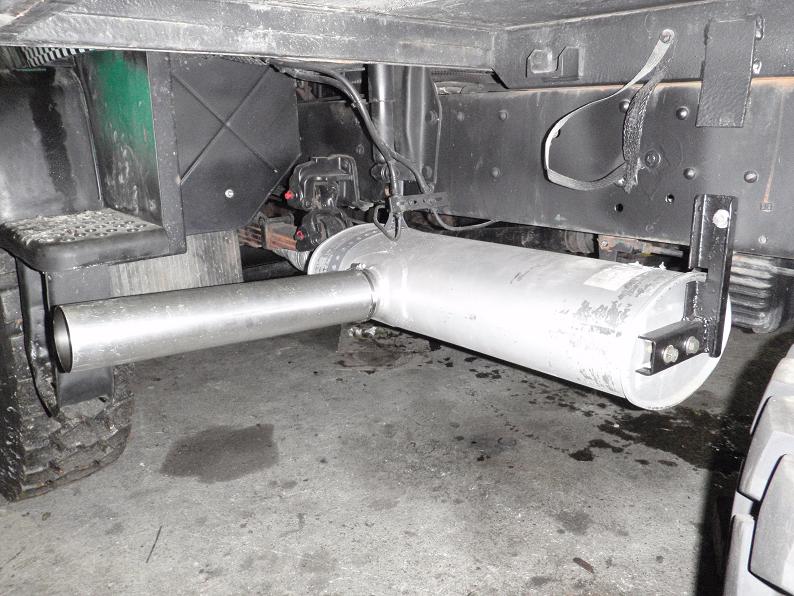

der neue auspuff...vom unimog baureihe 437...endrohr orginal baumarkt für den kaminofen...lag so rum...danke Manuel... :angel:

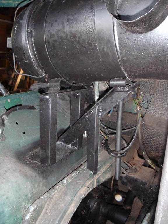

und die piclonbefestigung...platz in alle richtungen... druckregler gut zugänglich und kühlerabstützstreben passen auch...

Ich wusste es doch... :bored:
Allesdings ist das keine Baumarkt-Ware sondern Sonderbestellung vom Ofenbauer!!!
In dem Maß sonst nicht zu bekommen....
und du baust ein Endrohr draus... :wack:
