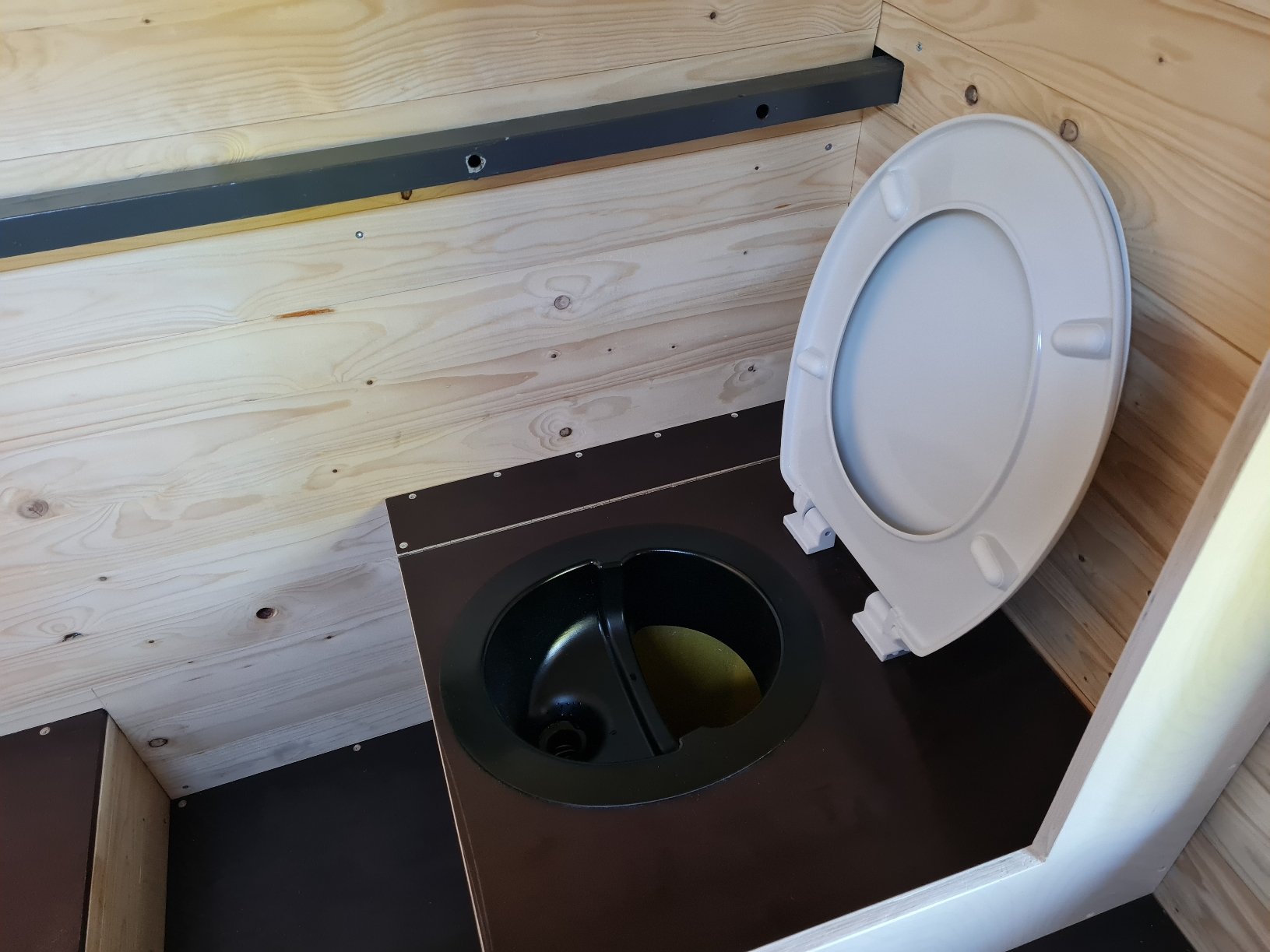

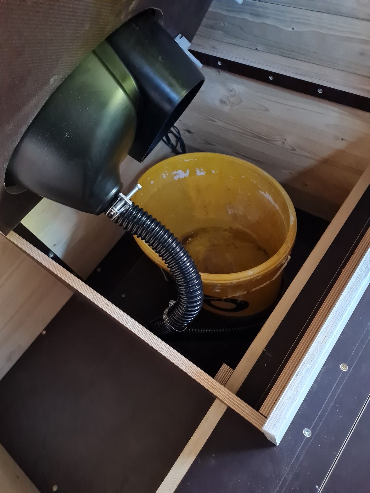

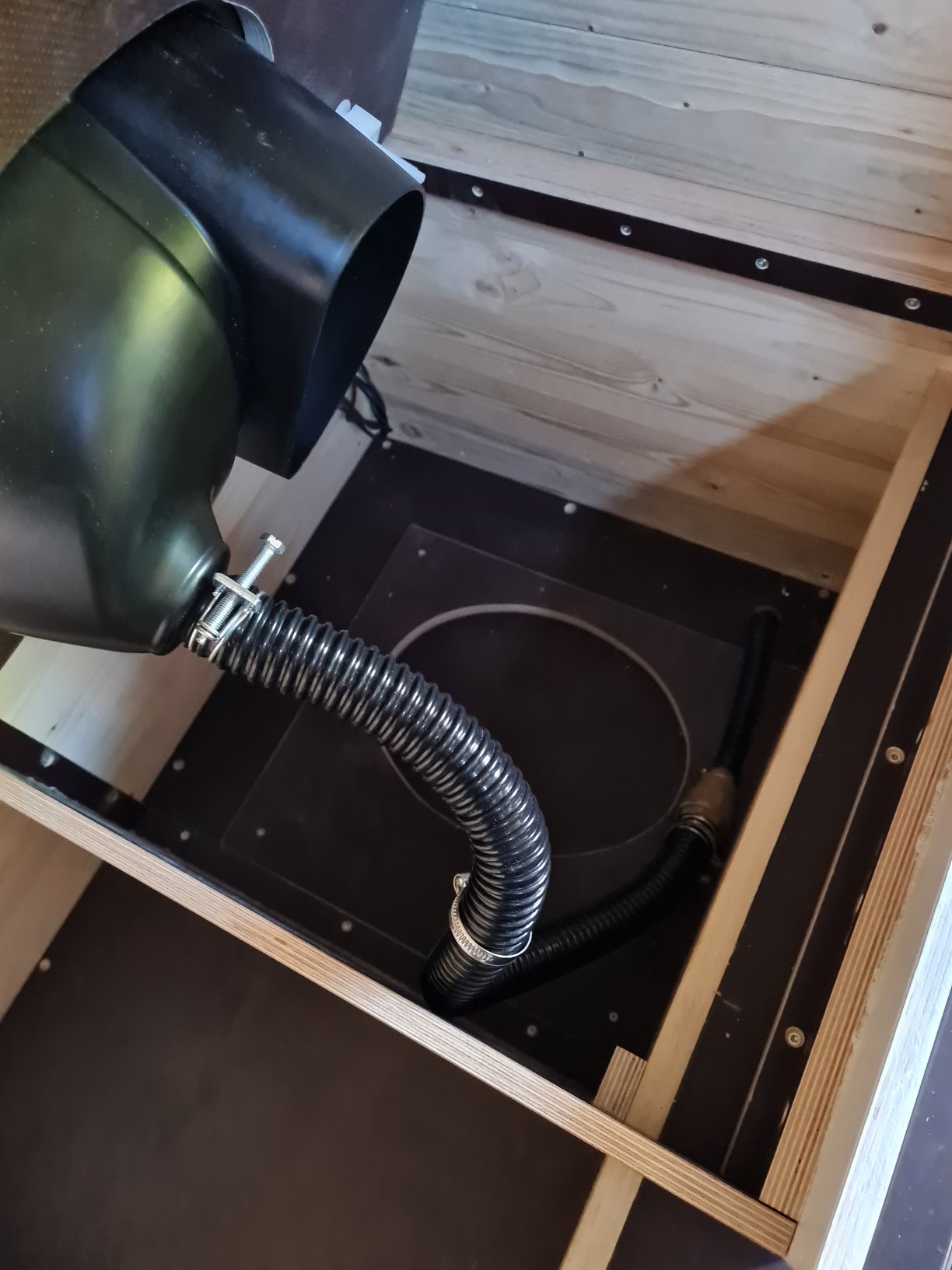

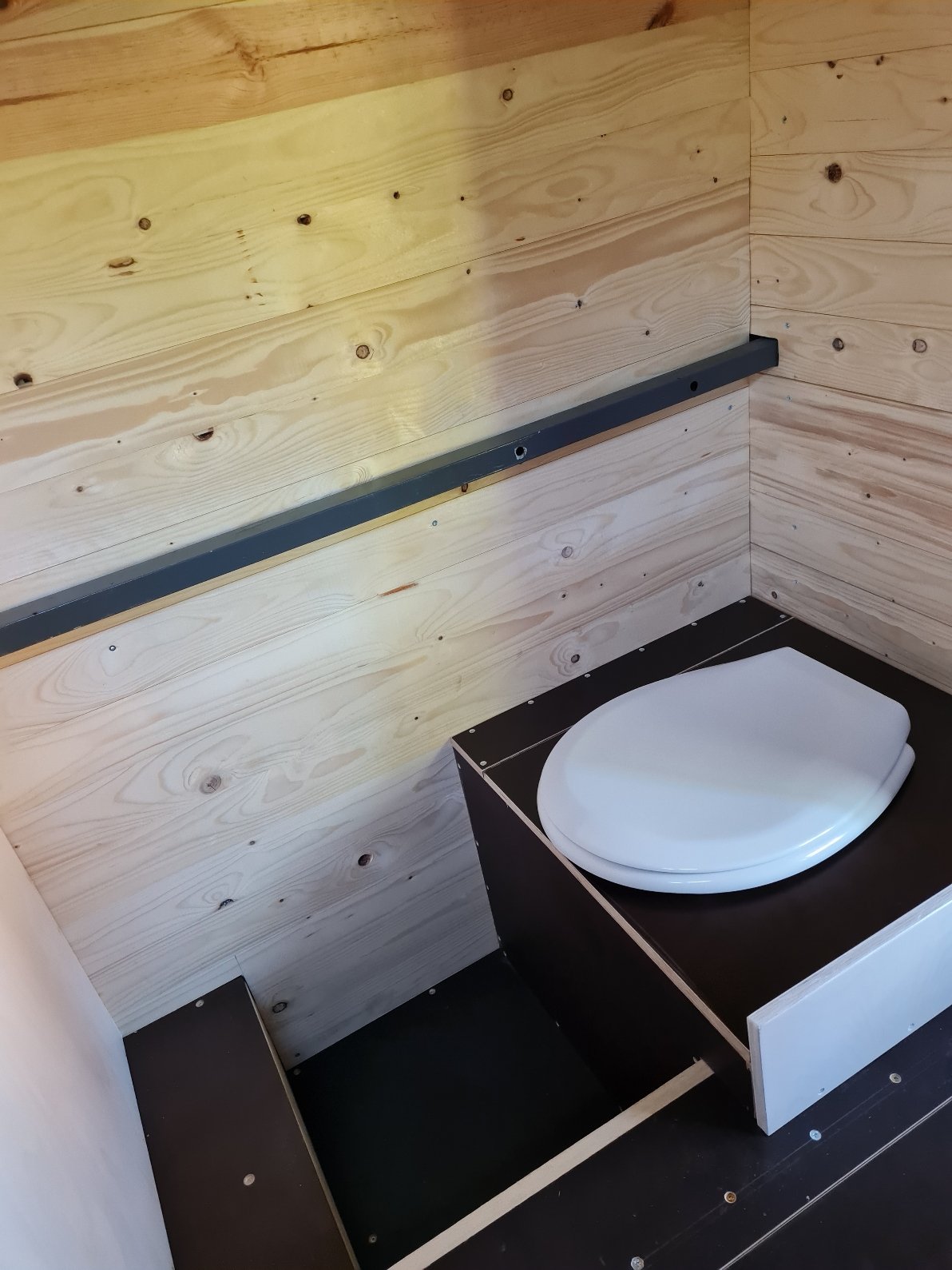

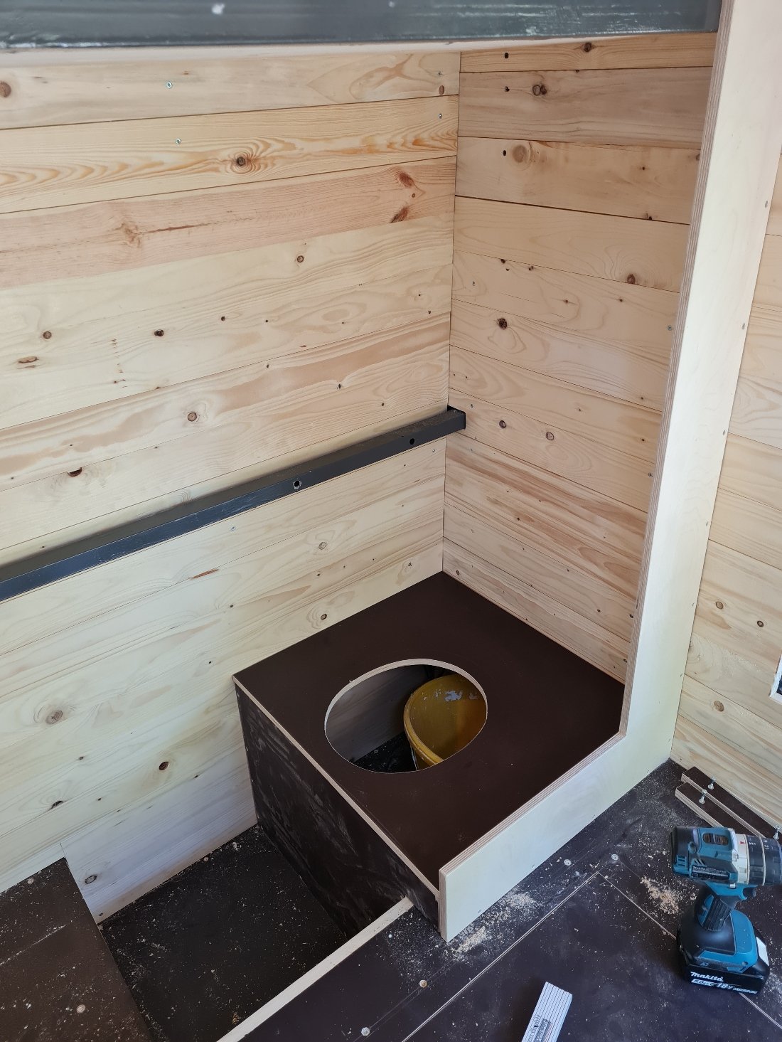

#167 Beitrag von Der_Sven » 2022-05-16 10:51:43

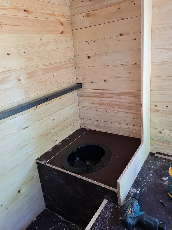

wir haben uns jetzt mit dem Trobolo Trenneinsatz eine TTT in den Aufbau geschreinert. Bin mal gespannt. Evtl. mal ne Test-Sitzung machen und nach einem oder zwei Tagen den Riecher in den Aufbau stecken. Dann werden wir sehen, ob es grausig ist oder ob es geht. Aktuell haben wir noch keinen dedizierten Lüfter im Klogehäuse untergebracht. Ein Rohr durchs Dach ist eher nicht das Mittel der Wahl, die Kinder im Dachzelt würden sich ggf. beschweren, wenn da der "Auslass" direkt vorm Fenster rauskommt.
Wir haben aber mehr oder weniger direkt über dem Klo an der Wand eh einen Lüfter nach außen mit 20cm Durchmesser. Hat zwar wenig Druck, aber über die Größe sollte er halbwegs Luft nach draußen schaufeln.
Ob der "Ausschwapp-Schutz" auch etwas Geruchsstopp bringt, werden wir merken.

meggmann
Beiträge: 8922
Wohnort: Hückeswagen
Re: Trockentrenntoilette....
#168 Beitrag von meggmann » 2022-05-16 11:02:51
Ich dachte der „Witz“ bei einer TTT sie, dass der Behälter in einem Raum steht der gegenüber Raumluft Unterdruck hat (also Lüfter nach draußen) „Windrichtung“ wäre dann Lebensraumluft Richtung Bad Richtung Fäkalienbehälter Richtung draußen
Ein Lüfter über dem Klo würde das doch nach innen saugen, oder?

Der_Sven
Beiträge: 598
Registriert: 2019-04-29 16:50:37
Wohnort: Ebersberg
#170 Beitrag von Der_Sven » 2022-05-16 11:36:33
meggmann hat geschrieben:
2022-05-16 11:02:51
Hi Marcel,
ja, so sollte das Konzept sein. Also am besten die Gerüche gar nicht aus der "Box" rauslassen.
Das aktuelle Set-up fördert Luft aus dem Aufbau nach draußen, allerdings habe ich hier den Luftweg zwischen Klo und draußen durch den Aufweg. Da bin ich noch etwas skeptisch.
Ich suche aber noch nach der passenden Stelle für eine dedizierte Abluft. Mit den Rollos an den Seiten ist es etwas schwierig. Evtl. kommt auch einfach ein Loch in den Boden, durch den ich rausblase. Ist zwar gegen den Kamineffekt, aber der Lüfter sollte dagegen ankommen - wenn er denn immer läuft.
Sven

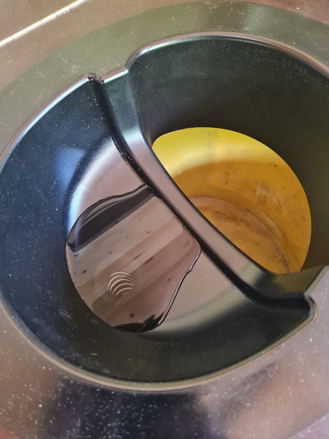

Ich möchte euch ebenfalls meine Trockentrenntoilette vorstellen.
Nach vielen Recherchen bin ich letzten Endes auf der Suche nach einem Trenneinsatz auf der bekannten Flohmarktseite auf zwei Jungs aus Ulm gestoßen die selbst Trenneinsätze im Spritzgussverfahren (gleichmäßige Wandstärke) aus Polyurethan (kurz PUR) herstellen. Ein super stabiles Teil!
Kurzum- Der Trenneinsatz hat mich überzeugt und der Preis von 70€ ist meines Erachtens absolut fair bzw. echt günstig und kommt aus der Region. :positiv:
Ich hoffe es ist mir erlaubt den Link von der Firma hier zu erwähnen- ansonsten gerne löschen.
Bin weder verwandt noch verschwagert aber ich möchte euch diesen Trenneinsatz nicht vorenthalten.

So aber nun zum Einbau:
Das Grundgerüst steht schonmal :rock:
Der Trenneinsatz passt wie angegossen. Ich habe mich für eine Klapplösung auf die linke Seite entschieden

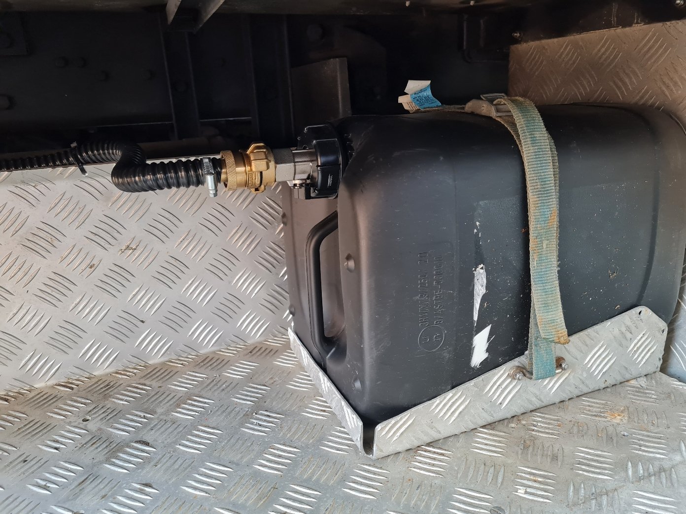

Dichtigkeitstest war dann auf den 2. Anlauf auch erfolgreich. Den Pippitank wollte ich von Anfang an nicht im Fahrzeug haben. Es ist dann ein 20l Kanister geworden. :joke:
Noch ein paar Detailbilder. Auf einen Geruchsverschluss wurde vorerst verzichtet- der Schlauch im Inneren bildet beim zu machen einen Siphon. Diese Lösung hat sich bei den ersten Tests als gut erwiesen. Beim Feststoffbehälter handelt es sich um einen stink normalen Farbeimer der bei Bedarf sogar mit einem Deckel verschlossen werden kann. Dieser wurde in das Holz eingelassen um einen festen Stand zu gewährleisten.
Fertig :wub:
Noch kurz zu den Problemen vor denen ich Stand die so zuvor bei der Planung nicht berücksichtigt wurde:
- tja wie war das nochmal mit Schlauch oder Festverrohrung? Eine Festverrohrung musste ich auf Grund der Klappe ganz schnell verwerfen.
- bei einer Klapplösung mit Spiralschläuchen lässt sich ein Geruchsverschluss nur sehr schwer realisieren. Wurde dann aber in Form eines Siphons hergestellt.
Grüße Cedric

#175 Beitrag von Willi Jung » 2022-08-09 14:04:38
Hallo Cedric,
jede Form von Geruchsverschluss wird sich früher oder später mit Urinstein zusetzen.
Selbst Rohre mit starkem Gefälle tun das irgendwann.
Deine "Basislösung" mit einfachem Trenneinsatz gefällt mir gut.
Willi
