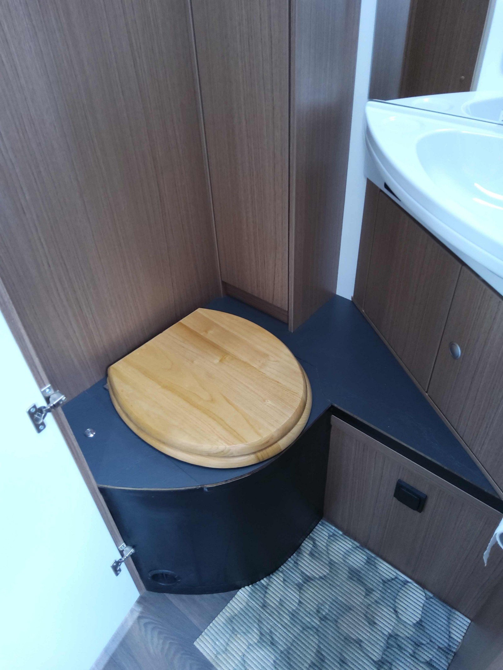

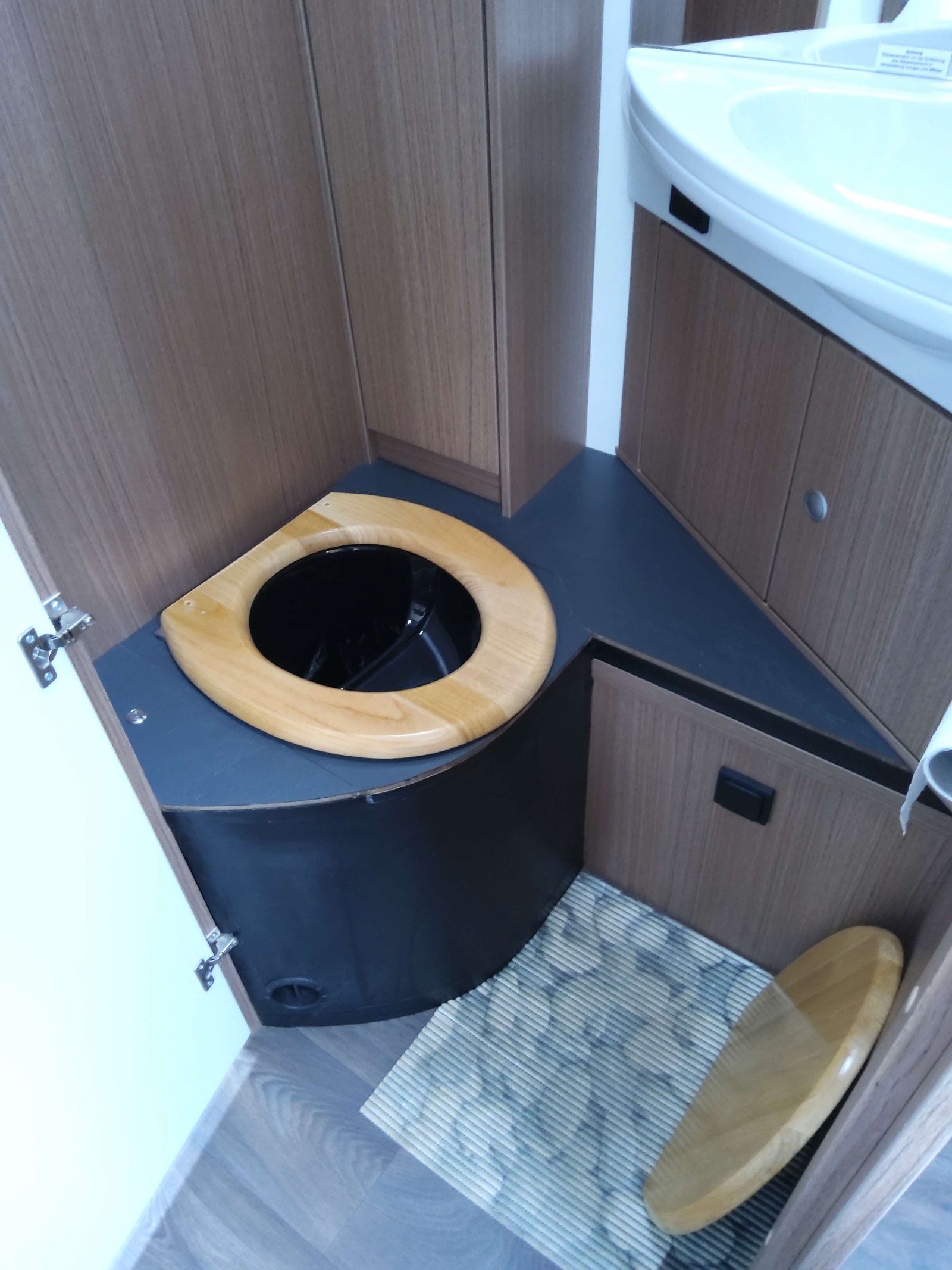

Re: Trockentrenntoilette....
das ist doch super geworden.
Wir hatten in unserem Hymer (BJ 1972) auch auf TTT umgebaut.
Jetzt beim großen ist auch eine TTT verbaut, die Brille habe ich letztendlich selbst gebaut da ich nichts passendes gefunden habe
Das Loch unten in der TTT ist hoffentlich ein Ausströmer für eine Heizung .Jochen1969 hat geschrieben: ↑2021-09-06 16:17:36Wir sind Besitzer einer Weissware und ich habe auch den Kildwick Einsatz verbaut. Gekauft hab ich allerdings nur den Einsatz und den Rest (Lüfter, Eimer, Weithalsbehälter, Schlauch für Lüftung, Aufsatz SOG) bei Ebay, Amazon, Baumarkt, da wir die Toilette maßgeschneidert und fest verbauen wollten. Die fertigen Plastiktrenntoiletten haben uns nicht gefallen und ein Rührwerk, was auch saubergehalten werden muss schon garnicht. Die Lösung mit der Box (Bausatz) ist wohl eher für Leute, die noch ne Sitzgelegenheit brauchen, bzw. das Ding irgendwohin schieben wollen. Die Brille hab ich übrigens auch aus dem Baumarkt, gekürzt und steckbar gemacht, weil die Scharniere zuviel Platz weggenommen hätten. Die Platzverhältnisse sind wie vorher mit der Chemietoilette nur sieht alles viel besser aus und wir sitzen auf einer Echtholzbrille. Das Ganze hat gekostet ca. 400 Euro und 3 Tage Arbeit.
Jo
Ja tatsächlich, hab n paar Ersatzteile (T-Stück, Rohr für 5 Euro) gekauft und den Ausströmer umgelegt. Dank Minilüfter (da muss man nur auf einen echt leisen achten) auch keine Geruchsbelästigung. Noch vor dem Einbau von 200Ah Lipefo und Solarzellen die beste Entscheidung und ein grosser Schritt in Richtung Autarkie und Umweltschutz. Mitm Pipi stimmt riecht nach gewisser Zeit etwas. Den Urinabfluss verschliessen wir während der Fahrt mit einem Propfen, in dem ich einen Wandhaken gedreht habe.
Jo
