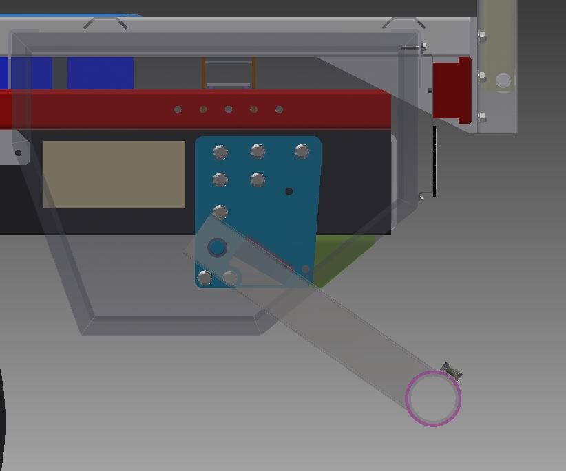

Den Ansatz des nach unten klappens wieder verworfen und den BPW als Vorlage genommen. So sollte es nun KLAPPEN :joke:
im Straßenmodus -34,5° und im Geländemodus 17°, anders hab ich es nicht wirklich hinbekommen, ich weiß das es nun 4,5° mehr sind als bei BPW Original. Schenkellänge 520mm
Wäre dir sehr dankbar wenn du mir eventuell noch ein paar Maße bzw detail Fotos zukommen lässt.
So im nachhinein sieht die Stützplatte ein wenig klein aus, wie ist dass denn Original?
Re: Wippenposition und Rohrgröße
Verfasst: 2019-03-28 13:05:28
von burkhard
So könnte es klappen. Ich würde die blaue Platte noch etwas tiefer ziehen, damit du mehr Fläche hast um die beiden angeschweißten Anschlagplatten in einem größeren Abstand von Drehpunkt zu haben. Das Reduziert die Hebelkräfte. Eventuell noch die blaue Platte um dem Federbock unten herumführen und an den 4 Bohrungen, die du ursprünglich für die Pendelstütze vorgesehen hattest, verschrauben. Auf den Bildern vom 917 siehst du was ich meine. Das schont dem Rahmen im Falle eines Aufpralles.
Mal als Anhaltspunkte zur Dimensionierung: Beim BPW hat der Bolzen einen Durchmesser von 30 mm, Schenkel ist 120 x 60 x 6 mm, Platte und Anschlagplatten sind 12 mm, Rohr ist 127 mm im Durchmesser. Befestigung mindestens 6 M14 Schrauben.
Eine Gasdruckfeder würde ich auch noch verbauen, sonst wird die Bedienung anstrengend.

... anders hab ich es nicht wirklich hinbekommen, ich weiß das es nun 4,5° mehr sind als bei BPW Original. Schenkellänge 520mm
Beim BPW ist beträgt der Abstand von Drehpunkt zur hinteren Kante des Schenkels 60 mm. Bei dir scheint es mehr zu sein. Wenn du den Drehpunkt etwas verschiebst kriegst du die 30° Grad eventuell noch hin.

Hab jetzt mal alles noch ein wenig modifiziert und schön langsam gefällts mir eigentlich.
Als Rohr sollte doch 108mm reichen, so wie es beim WAP auch ist oder ? Welches Widerstandsmoment muss denn erfüllt sein?
Schenkel dachte ich an 100x60x6, das passt dan gut mit dem 108er Rohr. Gibt es diese Schellen eigentlich zukaufen oder muss ich die selber machen ?
Federriegel hätte ich jetzt mal einen mit 25mm Bolzen genommen.
Hat der Bolzen eigentlich eine M30 Mutter ? Den zu drehen, ist ja kein Problem aber M30 kann ich nicht so auf die schnelle schneiden.
Woher bekomm ich überhaupt die Mutter?

Beim WAP steht in der technischen Zeichnung "Rundrohr S355J2G3 (St52-3) Ø108x5x2350". Der Schenkel ist auch beim WAP 120 x 60 x 6 mm, St52-3. Die Klemmung ist beim WAP etwas anders gemacht als beim BPW.
Die Klemmung von WAP gefällt mir besser, weil austauchbar wenn verbogen und außerdem einfacher herzustellen. Im Schenkel sind kleine Schlitze. Die Schelle ist ein Flacheisen, rund gebogen und an dem Enden um 90° abgekantet. Die abgekanteten Enden werden dann einfach in die Schlitze gesteckt und hält dann durch die Spannung, sobald die Schraube angezogen ist. Vielleicht habe ich davon noch irgendwo ein Detailfoto.
Auf dem Foto was ich weiter oben eingestellt habe kann man es auch ein wenig erkennen.
Der Bolzen ist 30 mm, aber am Ende auf M24 Gewinde abgedreht. Am Schenkel ist für den Bolzen eine Einschweißbuchse. An der Platte haben BPW und WAP auch erst eine Einschweißbuchse und dann darin den Bolzen eingeschweißt.
Als Bolzen würde ich so einen Federbolzen nehmen. Dann ist das Gewinde schon dran und die Mutter auch dabei. Einfach auf die Länge abschneiden, die du brauchst. Gibt es auch ohne Schmiernut.
https://www.suer.de/Fahrwerk-Unterbau-u ... 30-mm.html
Ansonsten gibt es bei https://www.wegertseder.com/ Schrauben und Muttern in allen möglichen Formen und Farben.

Den Schenkel würde ich schon allein deshalb aus 120 x 60 x 6 mm, St52-3 machen, weil du dann dem TÜV anhand der technischen Zeichnungen plausibel machen kannst, dass du lediglich das Original mit Zulassung in den für die Stabilität wichtigen Teilen 1:1 nachgebaut hast. Dann fällt es dem TÜV sicherlich leichter, deinen Nachbau abzunehmen.
Allerdings müsstest du für diese Argumentation die 30° Grad irgendwie hin bekommen. Dazu kannst du die Platte noch etwas tiefer ziehen. Es würde ja nur die Platte auf der schmalen Seite etwas in den Sand schneiden.
Beim BPW ist die Klemmung aus einem Stück Rohr gemacht. BPW hat in den Ecken noch Abflussöffnungen gelassen, damit der Schenkel nicht von innen voll gammelt.

OK Schenkel sind nun aus 120x60x6 und Rohr 108x5 inkl der WAP Klemmung
Die Federbolzen sind perfekt, werde 30mm mit M24 Mutter nehmen, Schmiernut eventuell in der Buchse da find ich sie fast besser. Als Buchse würde ich einfach ein Präzisionsrohr 44x7 nehmen, sollte für diesen Zweck reichen. Bleche aus 12mm S355.
Aktuell bin ich noch am überlegen wegen der Gasfeder, denn diese müsste ca.6000N haben bei diesem Aufbau. Eventuell auf beiden Seiten eine mit 2500N?

Für die Platte gibt es schöne fertige Einschweißbuchsen. Durch die Stufe kriegst du den Bolzen schön im rechten Winken eingeschweißt. Sonst stehen die Schenkel später schief bzw. laufen nicht parallel, und dafür reichen schön sehr geringe Abweichungen von den 90° Grad. Aussenden ist etwas mehr Fläche für die Schweißnaht da.
https://www.suer.de/Fahrwerk-Unterbau-u ... ram=buchse
Präzisionsrohr für den Schenkel ist gut.
Die Gasdruckfeder hat bei WAP 1400 N, bei BPW 1500 N. Einseitig. Wenn du beidseitig eine Gasdruckfeder verwendest und die Hebel ungefähr gleich behältst wie bei WAP / BPW kannst du die Werte halbieren. Eventuell ein bisschen mehr. 2500 N beidseitig sind zu viel. Das Rohr gibt dir einen K.O. Schlag.

brezzi hat geschrieben: ↑
2020-09-08 9:20:28
Kann ich die Tage mal machen falls noch erwünscht.
ja gerne!
danke für die infos und die tech-zeichnung, das mit den langlöchern sieht symphatisch aus!
