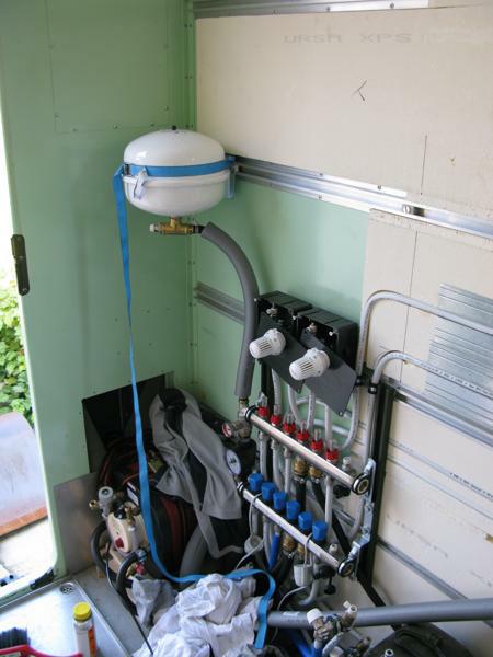

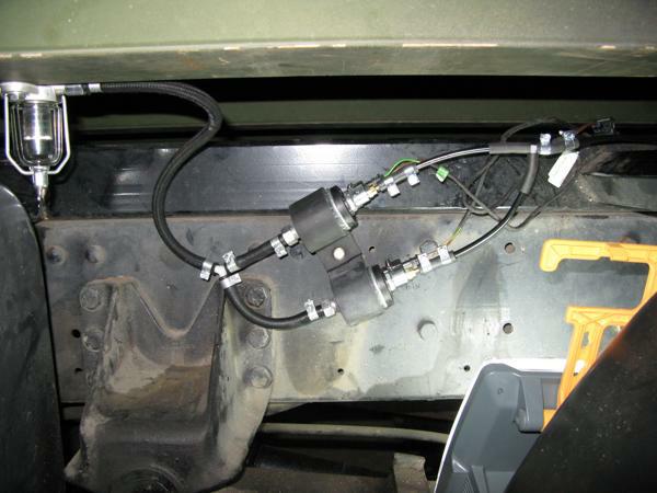

Ich wollt Euch mal wieder mit News und Fotos von meiner Hzg eindecken:
Die Spritleitung von den Dosierpumpen musste ich neu legen, da ich einen Schlauch mit zu großem Innendurchmesser verwendet hatte.
So richtig gefällt mir das noch nicht - aber so ähnlich wird es bleiben. Davor kommt aber noch ein (Sicht-)Schutzblech.
Außerdem war ich leid für den Diesel-Filter einen idealen Platz zu suchen, den es nämlich nicht gibt. - Zack - Gewinde in die Aluschiene geschnitten und drangeschraubt. Genug Schlauch bei Verwindung und gut ist...

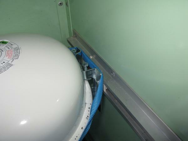

Das ist noch ein älters Bild. Der Ausgleichsbehälter verschwendet in dieser Einbaulage zu viel Platz.
Und dieser tolle Halter hat mich 10€ gekostet! - Das Ding ist sogar für die Festinstallation im Haus kacke. Provisorisch hab ich mit einem kleinen Spanngurt gesichert.

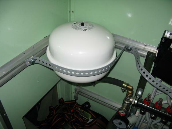

Heute habe ich den Behälter neu plaziert. Dafür musste ich zum ersten mal Nieten (*tatta!*) - und zwar das linke Stück C-Schiene (da ist nämlich normalerweise keine C-Schiene) (Zu Sicherheit habe ich aber noch zusätzlich mit Sika gesichert...
Das Lochband gefällt mir noch nicht so sonderlich - aber jetzt sitzt es schon mal bombig!

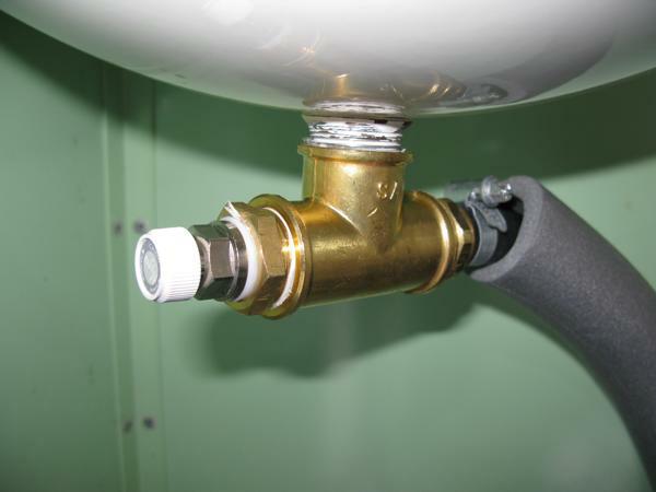

Übrigens, passend zu meinem vorherigen Beitrag: Mein "Schönheitsfehler" mit dem Ausgleichtsgefäß, dass nicht unten liegt, habe ich bestens ausgebessert: Einfach ein T-Stück an den Behälter und ein automatischer Entlüfter dran geschraubt! Funktioniert wunderbar - zumal sich dort immer Luft sammelt, wenn noch Luft im System ist. Das System hat sich damit sehr schnell und einfach selbst entlüftet!

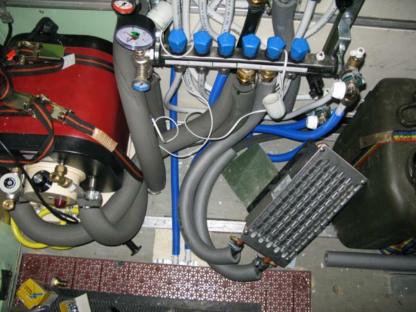

Ein paar Schläuche habe noch eine Schaumstoff- und Kautschuk-Ummandlung bekommen. Im Verteilerschrank wird es ohnehin schon sehr warm (dient später auch als Garderobe).
Rechts liegt auch Booster Nr1, der hochkant in die Duschwand kommt.
Die Schläuche links unter dem Warmwasseranschluss des Boilers sind die Abflüsse von Überdruck und Ablass des Boilsers. Beides geht zusammen durch die Duschwand und kann bei Bedarf in die Duschwanne laufen (der Schwarze Stutzen) - damit ist kein extra Loch im Boden notwendig.

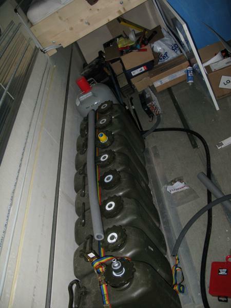

Ebenfalls heute: Ich habe eine Lösung für die Montage meines Kanister-Systems gefunden. Wird sehr geil. Hier stehen die Kanister zur geistigen Inspiration - es hat geholfen
8 Stück passen hin = 160 Liter Wasser, sollte reichen. Ich werde aber noch 2-3 Kanister als Reserve mitnehmen.
Hinten am Bett sieht man Booster Nr2. Die Schläuche laufen zwischen Kanister und Wand - die Kanister werde nicht direkt an der Wand sein. Dort wird ca. 3cm Platz zur Luftzirkulation sein.

sind im regelfall nur mit so einer art gummi ummanteltTransporter hat geschrieben:Hallo.
Darf ich fragen ob das Lochband, mit dem das Ausgleichsgefäß befestigt ist aus Kunststoff ist? Ich befürchte, das sich das Material bei Wärme ausdehnt und dann nicht mehr sichert.

hallo Cookie,
sorry , wenn ich wieder etwas lästern muß -
aber ist das nicht eine etwas "windige" Befestigungsart ? Ich bin mal gespannt , wenn Du die ersten Bocksprünge in der Wildnis gemacht hast , ob der Ausdehnungsbehälter dann noch in seiner Einpunkt-Halterung hängt ???

Immer her mit dem geläster - blöd isses doch nur, wenn hinterm Rücken getuschelt wird.

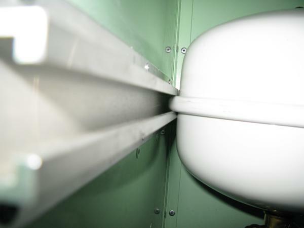

Welche der Befestigungen meist Du jetzt? Der Behälter steckt jetzt 90° jeweils IN einer C-Schiene und braucht nur noch drinnen gehalten zu werden.
Transporter, das Band ist nur mit Kunststoff ummantelt, wie Krusty schon schreibt; innen Metall.

cookie hat geschrieben:Der Behälter steckt jetzt 90° jeweils IN einer C-Schiene und braucht nur noch drinnen gehalten zu werden.
das meine ich - der Behälterrand klemmt doch allenfalls mit 5-6 mm in der C Schiene - alleine gehalten durch das Lochband, das im Gegensatz zu einem Spanngurt nur dann gut hält , wenn die Befestigungsschrauben das Band in der Spannungsebene halten - hier sind 90Grad Knickungen drin , die sich mit der Zeit lockern - aber nicht reichen , um das nächste Loch nutzen zu können -
ich weiß unverständlicher kann man sich nicht ausdrücken

Also ich weiss ja nicht, ich habe heute noch mal gegen den Behälter geschlagen und dran gerüttelt. Der bewegt sich keinen mm. Da wackelt mein gesamter Heizverteiler wesentlich mehr.urologe hat geschrieben:das meine ich - der Behälterrand klemmt doch allenfalls mit 5-6 mm in der C Schiene ...
Dennoch gebe ich Dir voll recht bzgl. des Bandes. Ich finde das Ding auch nicht sonderlich klasse - das Teil war übrigens beim Boiler dabei - soll so standardmäßig so befestigt werden.
Ich denke ich werde später auch einen Spanngurt nehmen.

Naja, an einem Spanngurt soll nicht das Leben oder die Gesundheit hängen.cookie hat geschrieben: Ich denke ich werde später auch einen Spanngurt nehmen.
Zu den Kanistern:
Sind schon sehr robust, hatte da so 100 Stück davon. Die waren bei mir im Stukasten montiert und haben schon nach wenigen Monaten(ca-30 fahrten auf deutschen Strassen) Wasser gelassen
Für mich währe es nix, ganz ehrlich. Lieber etwas länger bauen aber dann für die ewigkeit, dann hält es bei Pisten etc.. nur eine halbe ewigkeit, aber für ein Jahr Reise oder ähnliches möchte/würde ich NIE kompromisse eingehen

BTW: Die Kanister habe ich nicht aus Zeit-Not heraus genommen (ein Wassertank ist wesentlich schneller und einfacher eingebaut!), sondern zunächst aus Kostengründen und später sind mir reihenweise Vorteile gegenüber einem Tank aufgefallen...
Wie gesagt, ich stelle das Wassersystem noch einzeln vor. - Könnt Ihr ja dann auch "zerreisen"

warum einen spanngurt nehmen, wenn aus Stahflacheisen für 10€ die schönste Halterung geschweißt werden kann(okok bissl Gas und etwas draht brauchst auch)
frage mal in Firmen die ihren Kram täglic(also wie bei einer Reise) sichern
die tauschen auch gerne und oft, egal ob nu rund oder scharfe Kanten
Spangutnehme ich fürTranspore, aber für eine längere Unternehmun(auch nur 4 Wochen) würde ich sowas ne nehmen. Baue alles halt haltbar

Unsere Heizung sieht folgendermassen aus. Unter Flur ist die Webasto Dieselheizung angebracht. Die Heizungen haben meist den Nachteil, dass diese nicht über eine selbstansaugende Pumpe verfügen. Ferner hat der tiefe Einbau den Vorteil, dass eine selbständige Entlüftung der Pumpe gewährleistet ist. Der Ausgleichsbehälter befindet sich in unmittelbarer Nähe zur Heizung (im Fahrzeug), dahinter ist direkt eine 2 Umwälzpumpe installiet. Von dort geht es in den Warmwasserboiler. Der Ausgang geht in eine elektrische Weiche welche den kleinen und großen Kreislauf trennt. Der kleine Kreislauf ist ausschließlich für die Warmwasseraufbereitung. Bei erreichen der gewünschten Raumtemperatur und Vorlauftemperatur schaltet die elektrische Weiche den großen Kreislauf ab und regelt die Heizung in die Teillast oder schaltet bei Bedarf (Erreichen der eingestellten Vorlauftemperatur) aus. Um die Restwärme zu nutzen pumpt anschließend die Zusatzpumpe das Medium noch einige Zeit weiter durch den kleinen Kreislauf.
Der große Kreislauf besteht aus 4 Einzelkreisläufen die über einen SBK - Verteiler aufgeteilt werden. Die Einzelkreisläufe sind über elektrische Stellmotoren geregelt und mit dem jeweiligen Raumtermosthat verbunden. Der Kreislauf im Wohnbereich regelt die Abschaltung bzw. Umschaltung auf den kleinen Kreislauf. Gefüllt ist die Anlage mit FSM-Antifrogen-L-Frostschutz Pekasol-L 50/50.
