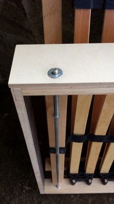

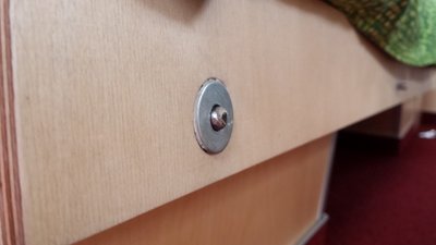

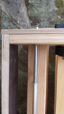

Mit dem Bett gehts in großen Schritten weiter.
Ich zeige euch einmal den Auflagermechanismus in der Bettposition.
Da der eine Lattenrost in der Bettposition ja im Wesentlichen über dem Gang liegt musste ich ein Auflager auf der Seite der Sitzgruppe schaffen. Am einfachsten wäre es gewesen an den Konsolen der Sitze eine Leiste oder einen Alu-Winkel anzubringen, auf dem der Lattenrost aufliegt.
Hat mir aber nicht gefallen - würde die Optik verschandeln!

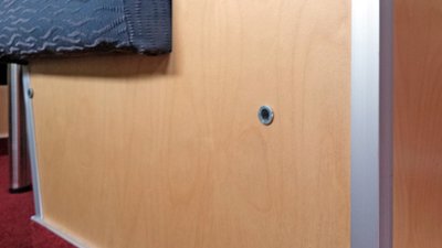

Also habe ich mir eine Schubstangenmechanik überlegt, bei der 4 Riegel aus einem 8mm Rundstab beim runterklappen der Rückenlehne (2. Hälfte vom Lattenrost) automatisch nach vorne rausgeschoben werden und in den Konsolen der Sitzgruppe einfahren.
Dabei ist der Federmechanismus doppelt ausgeführt.
Die außen sichtbare Feder sorgt dafür, dass der Schubriegel samt 10mm Rohr beim Rückbau wieder auf der Rückseite (da wo das Scharnier zum zweiten Lattenrost sitzt) um 30mm rausgeschoben wird.
Eine zweite Feder im Rohr ermöglicht ein "rückfedern" der Schubbolzen, damit sich nichts verklemmen kann.
Erst wenn der Rahmen genau in der richtigen Position liegt, können die Bolzen durch sanften Federdruck in die 9mm Auflagerhülsen (ausgebohrte M8 Einnietmuttern) auf der Seite der Sitzgruppe einrasten.
Für den Rückbau bringe ich jetzt noch eine Gurtschlaufe am hinteren Lattenrost an, die etwas über die Matratze hoch steht und leicht zu packen ist. Beim hochziehen der Rückenlehne fahren die Auflagerbolzen wieder selbsttätig ein, damit man sich nicht an den vorstehenden Teilen verletzen kann.

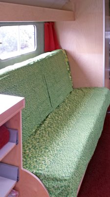

Bei der Suche nach einem geeigneten und bezahlbaren Stoffbezug für das Sofa gab es zwei Hürden.
Normale Stoffbahnen sind oft nur 1,10m breit - das hätte viel Verschnitt bedeutet und in unserer Wunschfarbe grün haben wir auch nichts wirklich schönes gefunden. Wir kamen dann auf die Idee, dass Bettbezüge in Übergröße (155 x 220) optimal für unseren Bedarf wären und nach etwas Suchen wurden wir bei IKEA fündig.
Das ist sogar ein Maxibezug in 240 x 220, so können wir das Muster noch um 90° gedreht verwenden und haben noch ganz viel Stoff übrig für Kissen und neue Vorhänge.
Hier mal eine Vorabanprobe:

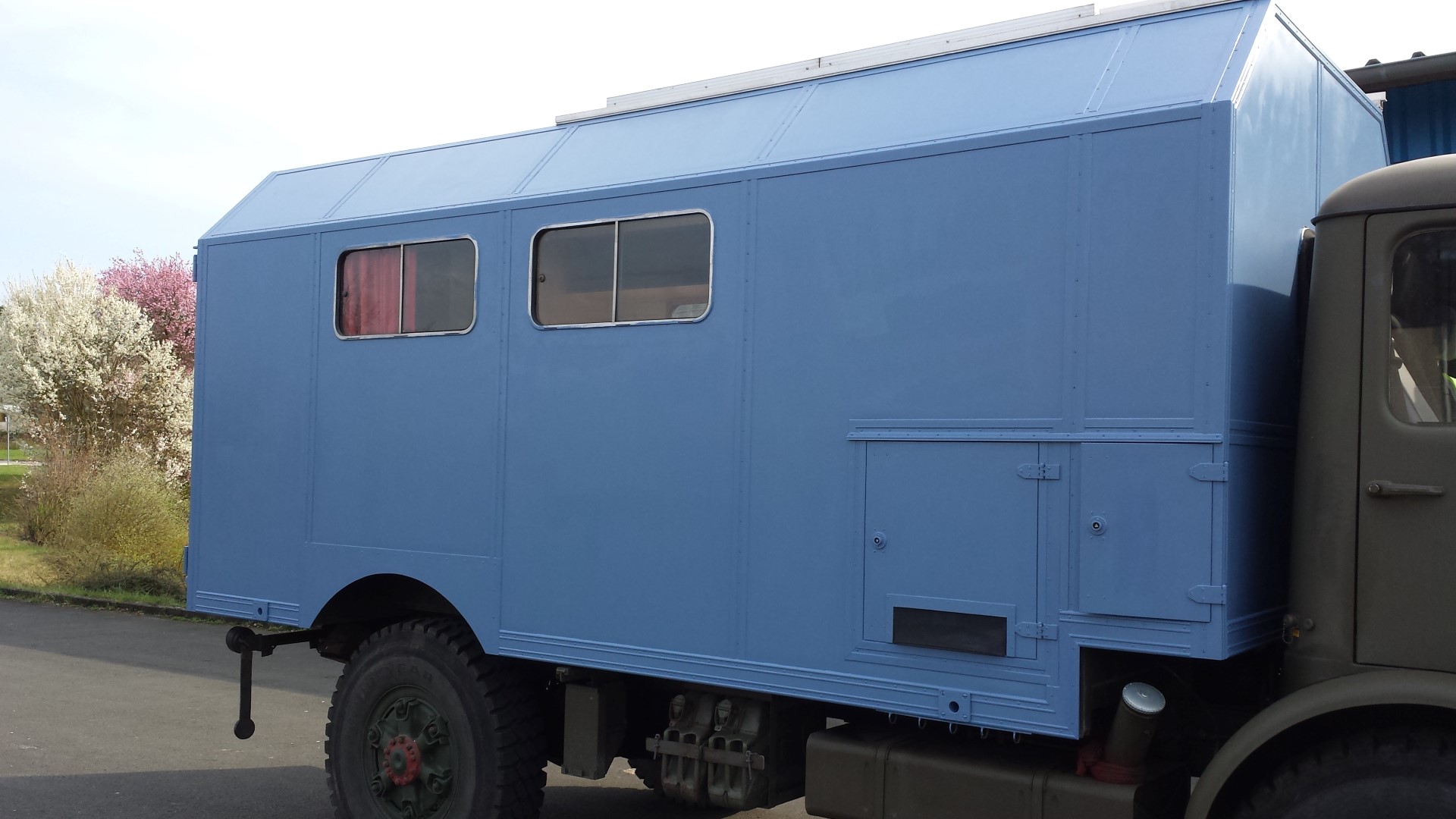

#162 Beitrag von Willi Jung » 2017-04-01 21:56:56

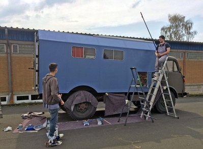

Hallo Forum,

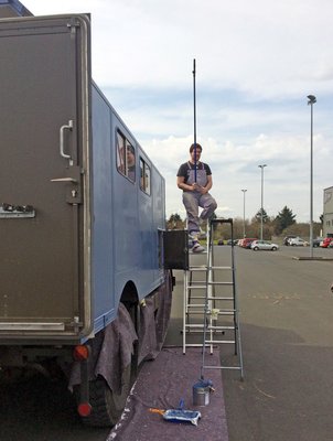

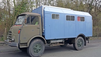

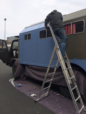

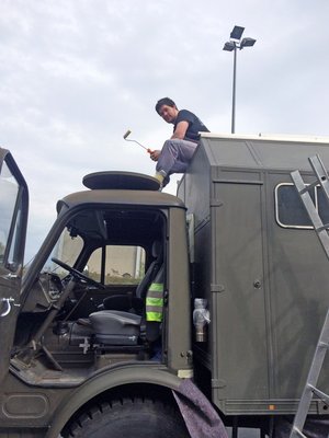

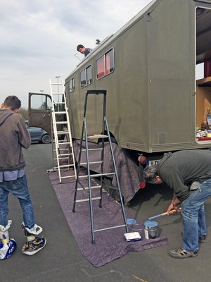

an diesem Wochenende kamen einige Dinge zusammen, die wichtig waren für den nächsten großen Schritt.
Viele Helfer (Heidis Mittlerer und mein Ältester Sohn sind zu Besuch), gutes Wetter und gute Vorarbeit.

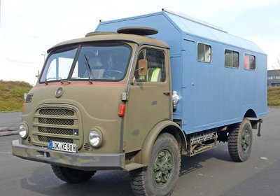

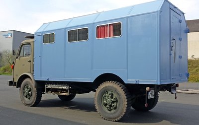

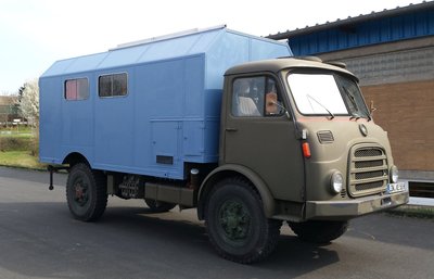

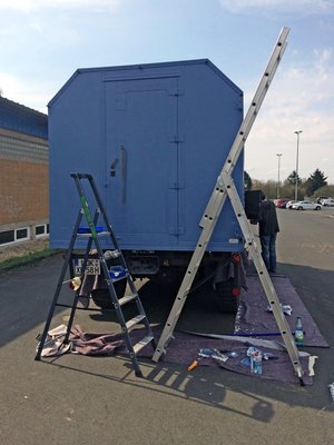

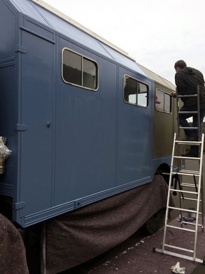

Der Steyr hat Farbe bekommen.
Es war viel mehr Arbeit als ich dachte.

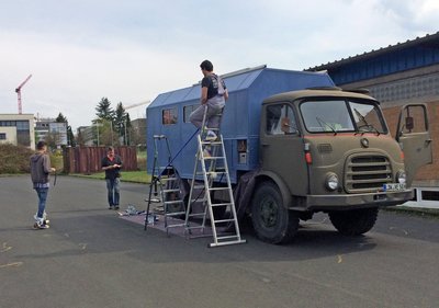

Am Freitag Mittags schluss gemacht und mit vereinten Kräften den ganzen Laster mit Schleifvlies abgeschrubbt.
Dann noch mal in den LKW-Waschstand (kurz vor dunkel) und alles mit klarem Wasser abgespült.
Am Samstag gewartet (und gemütlich gefrühstückt) bis die Karre richtig trocken war.
Dann alles eingepackt und auf einen Parkplatz bei Heidis Arbeitgeber gefahren.
Und da gings dann zur Sache mit 4,5kg Farbe Taubenblau (seidenmatt), 3 Leitern, 5 Farbrollern, 3 Pinseln, etc.
Um den Koffer letztlich fertig zu bekommen haben wir den letzten ml Farbe aus dem Eimer kratzen müssen.
Aber seht selbst:

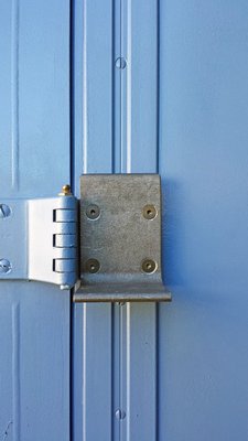

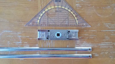

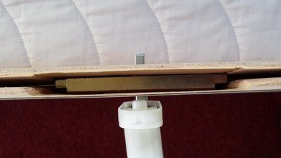

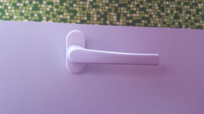

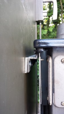

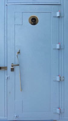

Die Verriegelung meiner Badezimmertür.

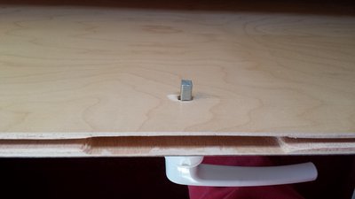

Anforderung ist eine 3-fach Verriegelung, da die dünne Tür (15mm) sich je nach Wetter etwas verzieht. Damit die nun an allen Seiten fest in die Dichtung gedrückt wird, habe ich nach einem (Einbau-)Schubstangenschloss mit Schlossfalle auf Griffhöhe gesucht. Zusätzlich sollte das Schloss sehr dünn sein, weil ich es in das 15mm Türblatt einfräsen wollte.
Nach sehr langem Suchen habe ich kein Schloss gefunden, das diese Anforderungen alle erfüllt.

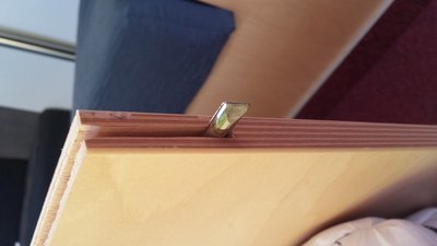

Nach einigem Überlegen hatte ich aber die Idee, ein Schubstangenschloss ohne Mittelfalle mit einfachen Mitteln so umzubauen, dass ich dort auch noch einen Riegel habe.
Eine weitere Herausforderung war, dass das Schloss ja von Außen und Innen bedient werden soll. Die meisten Möbelschlösser werden nur von einer Seite betätigt.
Die Lösung war ein Schubstangenschloss mit 7mm Vierkantantrieb zum durchstecken. Da passen z.B. Fenstergriffe drauf.
Das Schloss ist von der Firma JuNie und hat die Bezeichnung 1206.
Die dritte Verriegelung in der Mitte werde ich jetzt einfach noch als aufgesetzten Riegel an der Innenseite ausführen, der vor dem Griff auf den 7mm Vierkant aufgefädelt wird.
Noch ein Kunsstoffgleitring dazwischen und fertig ist die dreifachverriegelung.

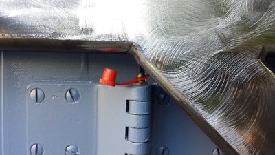

Willi

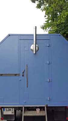

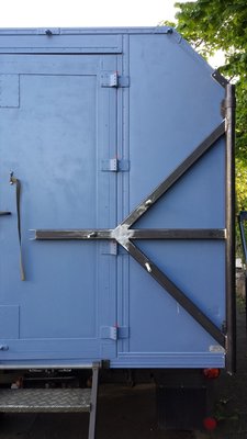

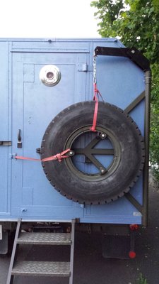

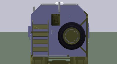

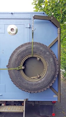

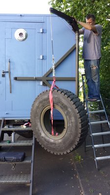

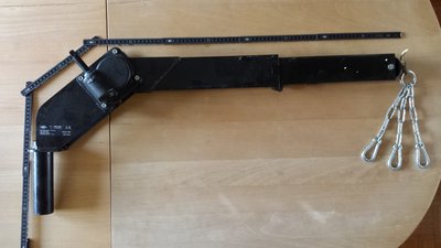

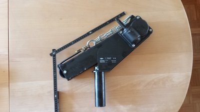

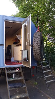

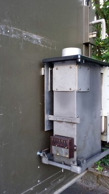

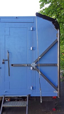

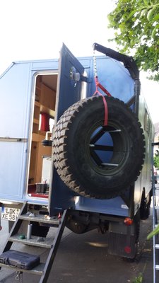

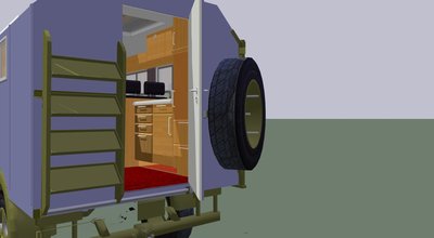

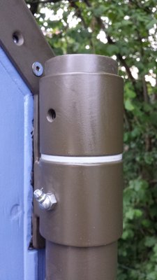

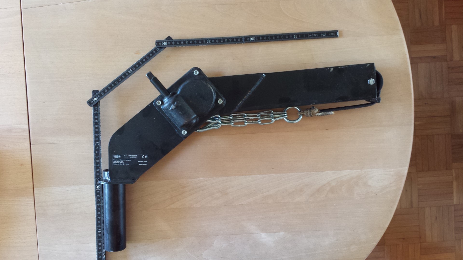

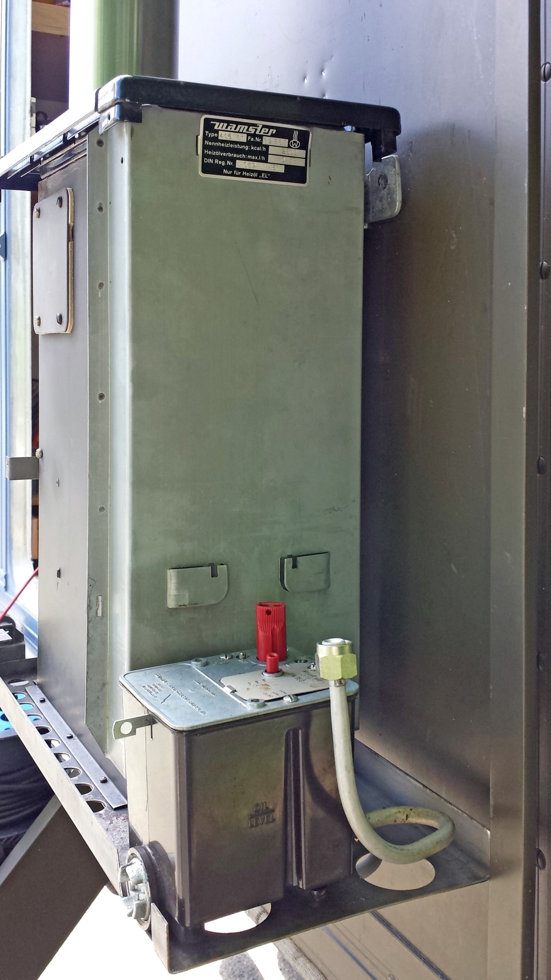

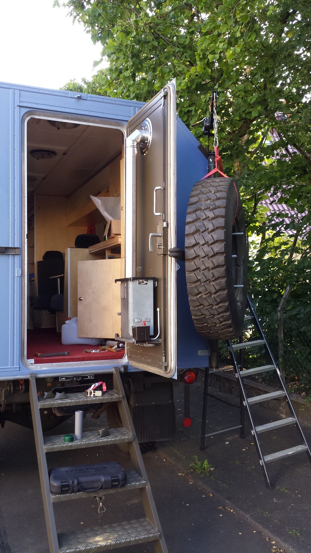

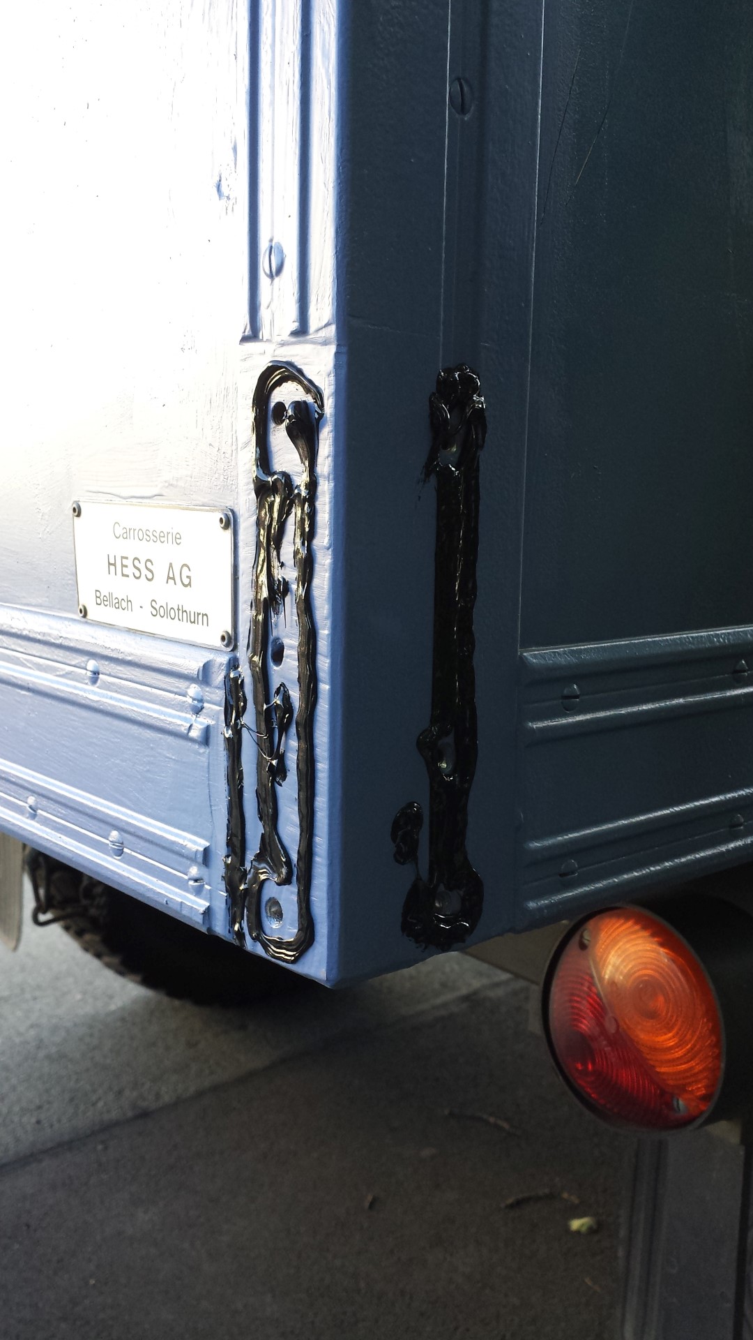

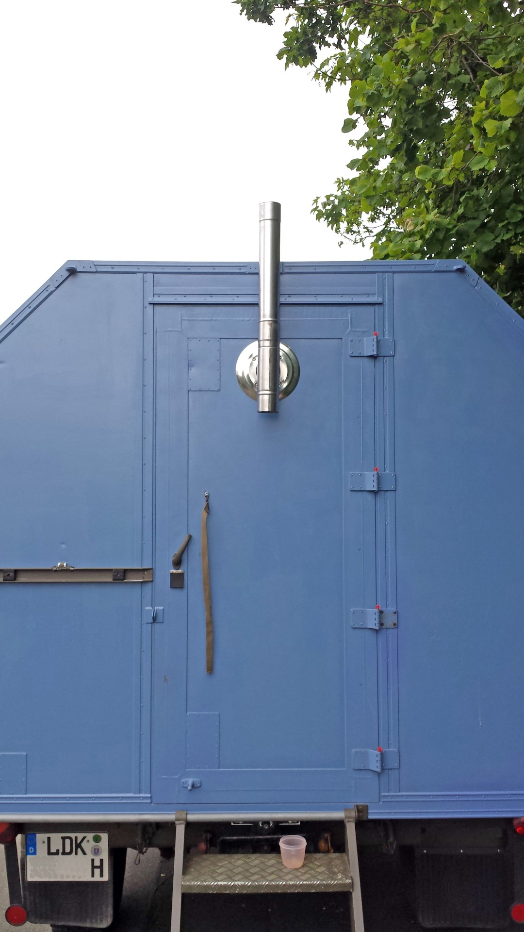

Für unsere Marokko-Tour im Winter möchten wir auch einen Ersatzreifen mitnehmen. Die Überlegungen gingen von vorne auf die Stoßstange (gut zu erreichen, leicht umzusetzen, viel zu viel Last auf der Vorderachse) über Gepäckträger auf dem Fahrerhaus (zu hoher Schwerpunkt, immer noch viel Last auf der Vorderachse, schwer zu handeln, Dachluke kann nicht mehr genutzt werden).
Am Heck schied eigentlich aus weil da unsere einzige Tür ist :) .

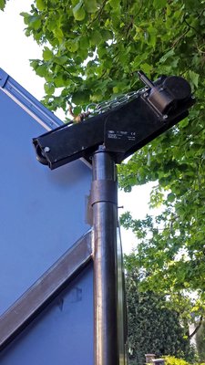

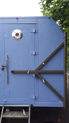

Aber nach langem Grübeln kam mir die Idee. Nachdem ich ja schon erfolgreich einen Fahrradträger am Heck konstruiert hatte, der automatisch mit Öffnen der Tür weggeklappt wird, dachte ich, das bekomme ich auch mit dem Ersatzrad hin.
Grundidee war ein stehendes Rundrohr mit Lagerung oben und unten an der rechten Kofferecke. Daran eine Haltekonstruktion für den Reifen angeschweißt.
Ausgangspunkt für meine weiteren Planungen war der Meiller Ersatzradkran Hevo 202 (Der trägt 200 kg, wiegt nur 9kg, kann auf bis zu 90cm ausgefahren werden und macht sich aber auch ganz klein zum Verstauen mit Seilrolle die selbsthemmend ist und über 2m Seil drauf. Kann man mit dem Akkuschrauber antreiben. Den bekommt man für 50,-€ immer wieder bei ebay oder ebay Kleinanzeigen).
Der hat nun am unteren Ende einen 50mm Rohrstutzen mit dem man den einfach in ein größeres Rohr von oben einstecken kann und dann auch drehen kann. So hab ich mein „Hauptrohr“ an dem sich der Ersatzradhalter an der Kofferecke dreht 60,3mm im Außendurchmesser gewählt und die Führung oben 70 x 4 mm.
So sieht das Ganze dann von hinten bzw. von oben aus:

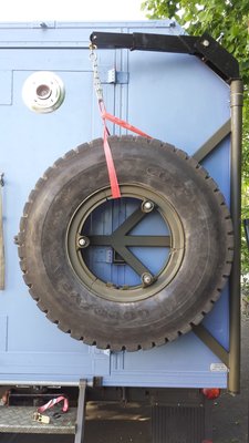

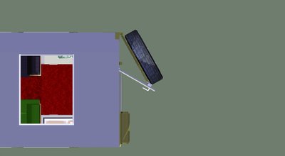

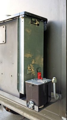

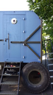

Der drehbare Halter wird mit einem Gurt so an der Tür befestigt, dass beim Öffnen der Gurt etwas entspannt wird und der Querriegel vom Halter mit Skater-Rollen an der Tür entlang rollt und mit geöffnet wird.
Die Fahrräder kommen dann noch auf den Ersatzreifen drauf.

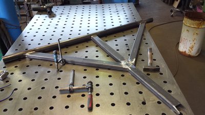

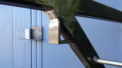

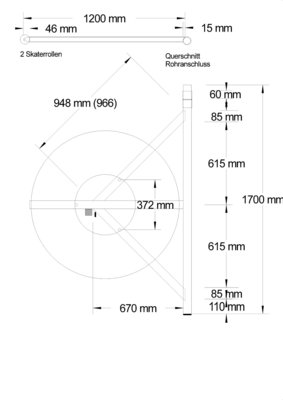

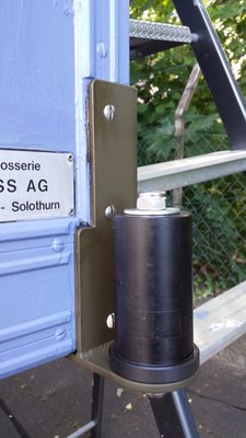

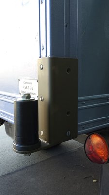

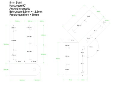

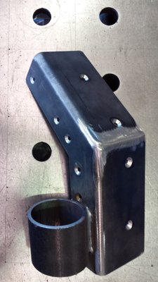

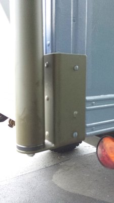

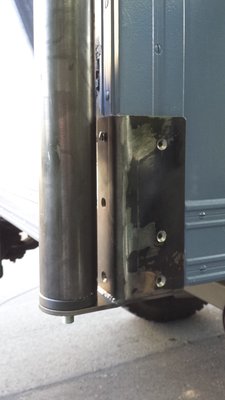

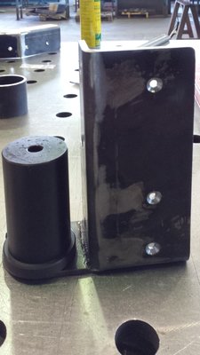

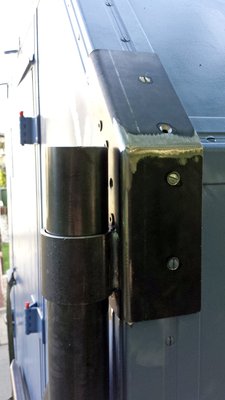

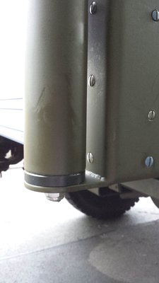

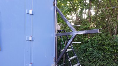

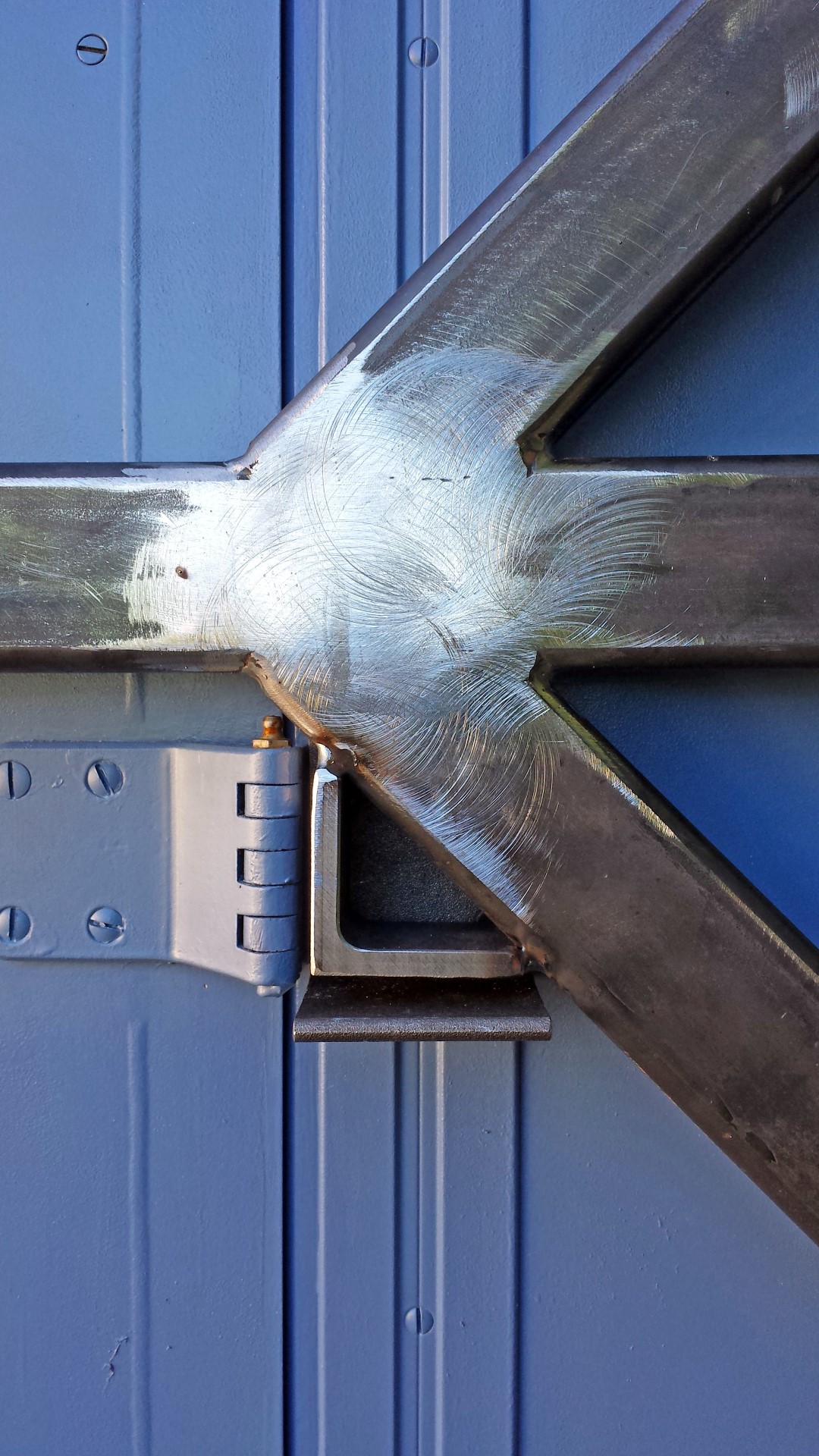

Nun war ich bei einem befreundeten Schlosser und habe die Einzelteile, die ich schon komplett vorbereitet hatte auf dem Schweißtisch zusammenschweißen lassen. Die Kantteile für den oberen und unteren Halter habe ich komplett lasern und kanten lassen.
Diese werden an den original Schraubpunkten der Kofferrahmen oben und unten angeschraubt (Bilder folgen).
Hier schon mal die Schweißergebnisse und Pläne dazu.
Den unteren Halter habe ich schon am Fahrzeug angepasst. Wenn alles so weit fertig ist gibts noch eine Probemontage und dann gehts ab zum pulvern.

So, die erste Anprobe des Ersatzradhalters ist erfolgt.
Bis auf kleine Korrekturen an den Bohrlöchern passt alles perfekt.
Auch der Abstand zum Schmiernippel am Türscharnier passt wie geplant :D (Kappe passt aber nicht mehr drauf.
Muss nur den oberen Führungsrohrstutzen noch ein halbes Grad drehen (leichte Schläge auf den Hinterkopf), damit das lange Rohr genau axial darin läuft.
Willi

#167 Beitrag von Willi Jung » 2017-05-28 18:27:57

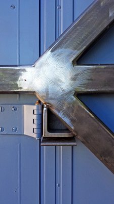

So der Ersatzradhalter nimmt weiter Formen an.
Am Wochenende war Heidis Sohn bei uns zu Besuch und hatte prompt eine gute Idee beizutragen.
Ich war immer noch unschlüssig, an welcher Stelle ich die Auflagerkonsole umsetze, die in "Parkstellung" des Ersatzradhalters die Hauptlast übernimmt, damit die Gleitlager an den Kofferecken nicht dauerhaft die ganze Last tragen müssen.
Aufgrund der diagonalen Streben hatte ich mich schon mit dem Gedanken getragen, die Konsole an die Tür zu schrauben.
Damit hätte ich aber die Bänder dauerhaft mit belastet. Die (4) sind zwar grundsolide, aber gut hat sich das trotzdem nicht angefühlt.
Dani hatte dann vorgeschlagen noch einen Winkel unter die diagonale Strebe zu schweißen. So konnten wir die Konsole zusammen mit einem der Türbänder mit 4 Schrauben an der sehr stabilen Strebe neben der Tür befestigen.
Ich werde die 4 Schraubenlöcher noch etwas aufbohren und Passschrauben einsetzen, damit alle 4 gleichermaßen tragen.
Der Zwischenraum wird jetzt noch mit zwei gegenläufigen Kunststoffkeilen gefüllt, damit der Schwenkarm erst ganz am Ende richtig aufliegt und vorher "weich" einfädelt.
Der Kran hatte auch seine erste Anprobe:

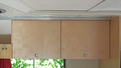

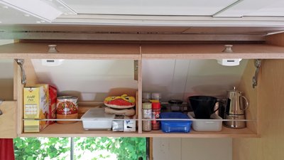

Auch bei den Möbelfronten ging es weiter. Alle Klappenbeschläge sind eingebaut.
Ein kleines Alurohr als Sicherung, damit einem beim öffnen nicht alles entgegen kommt.
Die PushLocks habe ich ohne die kleinen Stahlriegel verbaut und sattdessen im Holzboden eine Aussparung für die Falle gemacht.
Damit die Dinger in die 15mm Sperrholzfronten bündig reinpassen, musste ich von den Knöpfen ca. 2mm an der Rückseite abschleifen.

Das sieht nach einer super Konstruktion aus. Da bist Du bestimmt auch erleichtert, dass die Position des Ersatzreifens nun feststeht.
Eine Frage: wenn die Auflagerkonsole wirklich einen Großteil der Last aufnehmen soll (vor allem wenn man mal durch Schlaglöcher fährt), halten das die Schräubchen aus? Und was ist dahinter eigentlich, ist das ein 40x40 Stahlträger?
LG Volker
Willi Jung
Beiträge: 2299
Wohnort: Mittelhessen
Re: Steyr A 680 GL Ausbau - Endlich gehts zur Sache
#169 Beitrag von Willi Jung » 2017-05-30 18:08:08
Hallo Volker,
wir haben berechnet, dass die 4 M6er Schrauben das halten. Die sind in dem verstärkten Rahmenprofil, an dem die Türbänder befestigt sind und ich habe diese 4 Schrauben bis innen durchgeschraubt und von innen mit je 2 Muttern gesichert. Der Rahmen ist aus einer speziellen sehr festen Aluminiumlegierung. Ich habe mir schon einige Bohrer geschrottet - Stahl lässt sich leichter bohren.
Willi

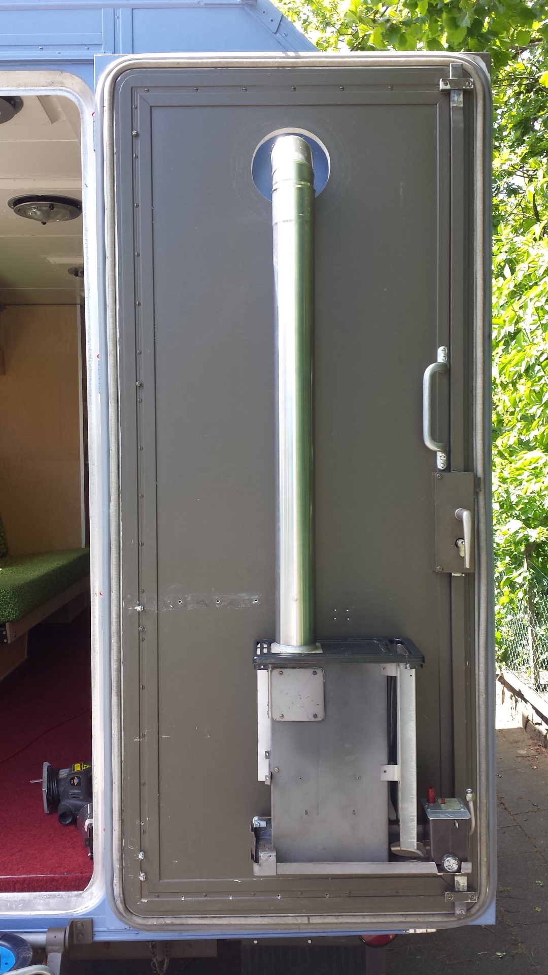

Es gibt wieder ein paar Neuigkeiten.

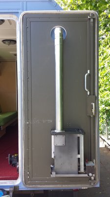

Die Ofenmontage an der Koffertür geht weiter. Ofen ist dran. Ausschnitt für das Ofenrohr in der Tür. Ofenrohr angepasst und die Blenden für die Durchführung liegen bereits hier.
Um das Rohr kommt noch Mineralwolle und abgedichtet wird mit HT-Silikon.
Willi

#173 Beitrag von Willi Jung » 2017-06-16 20:39:06
So, nun ist die Manschette dran und das Ofenrohr mal drauf gesteckt.
Willi Jung
Willi Jung
Beiträge: 2299
#174 Beitrag von Willi Jung » 2017-06-18 19:42:37
Hier noch das Bild dazu:

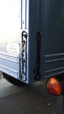

Soooo, die Teile sind vom Beschichter zurück und wollten montiert werden.
Das hat sich noch mal aufwändig gestaltet, da der Beschichter es sehr gut mit mir gemeint hat.
Nachdem der obere Lagerring bei der Vormontage mit ca. 1mm Luft um das Trägerrohr gepasst hat, ging gar nichts mehr nachdem die Teile vom Pulvern zurück kamen.
Ich musste die Beschichtung in dem Ring komplett wieder runter schleifen, bis ich das Teil wieder auf das Rohr bekommen habe.
Jetzt habe ich quasi eine Passung :happy:
Auf dem Bild vom oberen Widerlager sieht man gut den Schmiernippel und die beiden Teflonringe, die als Gleitlager dienen.
Darüber hängt sich der Träger im Wesentlichen an der oberen Fahrzeugecke ein, da der Halter hier einen besseren Formschluss hat.
Der Tragbolzen fehlt noch auf dem Bild.
Alles passt und die Leichtgängigkeit eines reinen Gleitlagers fasziniert mich.
Willi

Der nächste große Schritt ist getan - Der Reifen hängt am Laster.
Die Reifenmontage auf die frisch beschichteten Felgensegmente hat wieder länger gedauert als geplant - ich bin aus der Übung.
Der Rest lief wie am Schnürchen. Kran oben ins Hauptrohr reingesteckt, Gurt um den Reifen und hoch damit.
Das Handling ist perfekt. Bei der Befestigung des oberen Stützrings habe ich die rechte Schraube so weit rausstehen lassen, dass diese beim drehen der Konstruktion (zum öffnen der Tür) als Anschlag dient. Das hat sich zufällig so ergeben. Damit öffnet die Tür ca. 95° - das ist völlig ausreichend.
Der Träger dreht gefühlt mit dem Rad dran noch leichter. Das ist eine wahre Freude.
Ich bin am überlegen, den Kran dauerhaft montiert zu lassen. Das hätte folgende Vorteile: Immer direkt einsatzbereit, zusätzliche Radsicherung, Kran benötigt keinen zusätzlichen Stauraum.
Nachteil: Ich müsste den Kran noch etwas gegen Witterungseinflüsse schützen (z.B. gekantetes Blech drüber kleben zum Schutz der mechanischen Teile wie z.B. Winde, Seiltrommel, Umlenkrolle)
Jetzt kommen noch olivgrüne Gurte dran, damit man keinen Augenkrebs bekommt.
Der linke Gurt im Bild gewährleistet, dass beim Schließen der Tür der Reifenträger automatisch stramm an das Fahrzeugheck gezogen wird. Sobald man die Tür öffnet entspannt sich das Ganze durch die Winkelveränderung. Am Ende, wenn die Tür voll geöffnet ist, ist der Gurt fast wieder straff gezogen. D.h. auch ohne die Schraube am Tragrohr wäre durch den Gurt eine Öffnungsbeschränkung gegeben. Damit kann der Halter mit Rad nicht mal eben um 180° umschlagen und im schlimmsten Fall dort jemanden verletzen.
Der Reserveradhalter schwenkt dabei ca. 45° auf.
Willi

So der Ersatzradhalter ist fertig!
Spanngurte noch durch olivgrüne getauscht - viel angenehmer fürs Auge.
Der Kran wurde auch in Olivgrün gestrichen.
Siebdruckplatte als Rückseite hinter der Felge, liefert den richtigen Abstand zur Konstruktion und eine Zentrierung für die Felge.
So werden die Vertikalräfte nicht vorne an der Mutter in die Gewindestange eingeleitet, sondern direkt hinten an der Tragkonstruktion.
