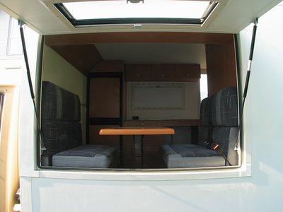

Hier noch ein Bild von unsrer Variante, am Freitag geht`s zum TÜV zur Abnahme und Zulassung unseres "Mugel".
Panoramaklappe
Panoramaklappe
LG Ronald

Du sprichst mir aus dem Herzen :wub: genau das erwarten wir von der großen Klappe! Darf ich mal Fragen von welchem Hersteller die Gasfedern sind und ob Du die selber "berechnet" hast? Das mit den Anlenkpunkten, der Länge und der Gewichtsauslegung ist nicht ganz trivial :huh:

wir hatten vorher eine belgische Militärkabine und unsere aktuelle wurde jetzt von Ormocar gebaut, deshalb habe ich auch leider keine Berechnung. Wenn ich mich aber recht erinnere kann man ca. 8 Kg pro Qm² Sandwichplatte rechnen, plus 2 kg für den Meter Stufenprofil, plus Seitz Fenster und Dreipunkt Treibstangenschloß das sind in Summe ca. 50 KG für unsere Klappe. Dafür wurden 2 Gasdruckfedern mit folgender Bezeichnung montiert (390N). Wenn Du den Winkel der Halter noch brauchst, sag Bescheid, dann schau ich nochmal nach.
Ich hoffe es hilft ein wenig, auf der Homepage des Herstellers ist auch ein Online Kalkulator, vielleicht gibt der ja was her. Danke für die guten Wünsche zum TÜV, das selbe wünschen wir Euch natürlich auch. Ich bin sicher beim TÜV Hessen arbeiten nur nette verständnisvolle Sachverständige :)

danke für die Infos, das passt alles zu dem, was ich mir schon selbst zusammengetüftelt habe.
Die Klappe wiegt ca. 56 kg - das ist aber pragmatisch ermittelt - habe die Klappe um 90° geöffnet und an der vorderen Kante mit einer Federwaage gewogen (da waren es 28 kg - also x 2 = 56 kg).
Deine Klappe sieht noch etwas höher aus als meine, Deine Dämpfer sind 960 mm lang, ich komme mit 860 mm hin.
Und ich habe ausgerechnet, dass meine Dämpfer ca. 400 N Kraft haben müssen. Das hängt natürlich stark vom Anlenkpunkt ab. Habe mir das mal im CAD zusammengepuzzelt - vermutlich komme nur ich mit der Zeichnung klar :joke:
Mit dem TÜV bin ich mir sicher, dass das so ist :dry: Aber ich sehe das ganz entspannt, habe kommende Woche einen Vorabtermin mit dem Sachverständigen und werde alles durchsprechen. Habe das bisher schon oft so gemacht. Und wenn man gut vorbereitet ist, Datenblätter und Unterlagen anbieten kann, kein "technisches Dünnblech" labert, sondern sachlich argumentiert, dann klappt das schon - think positiv. Habe schon vieles in Hessen eingetragen bekommen, wo andere gesagt haben "das geht nicht".
