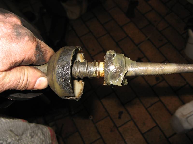

Der Schaltknüppel ist in der Umlenkmimik mit einem Bajonettverschluss eingesetzt. Clever gemacht und ratzfatz montiert.

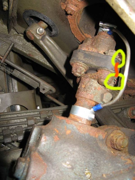

Weniger ratzfatz galt es die elektrische Massenüberbrückung an der Lenkwelle wieder herzustellen.
Die aufgelöste Überbrückung (Anschluss gelb, Brücke rot) über die Gummischeibe habe ich sehr rustikal gelöst, denn die Schraube mit Kronenmutter und Splint wäre garantiert nicht aufgegangen, und mit Werkzeug kommt man überhaupt nicht hin
Die elektrische Verbindung ist für die Hupe nötig.

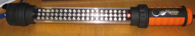

Ich habe aber eine ge*** Lampe bei OBI gefunden
Das Ding ist sauhell und soll 3 Stunden ohne Steckdose brennen. 12V (
) Adapter ist neben dem Ladegerät auch dabei. Weil heute so ein schöner Nebel-Regentag war habe ich gleich zwei gekauft. Für 12,99.-/Stk ein Schnäppchen.

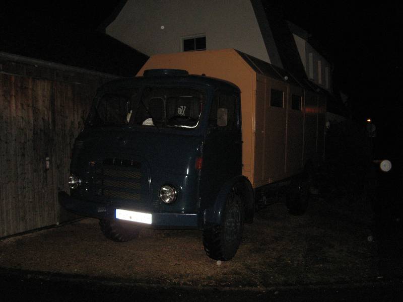

Jetzt parkt der Steyr wieder in Normalposition

An alle erst mal ein Gutes Neues Jahr!
Die Probefahrt war ein großer Erfolg.
Die Maschine hat weitere 500km abgespult, und das zu meiner vollsten Zufriedenheit.
Wo kann man an Sylvester hinfahren?
Nach Wallgau!!!!!!!!!!!
Es war eine tolle Party, das Wetter war erträglich.
Weitere Bilder von dem Event
Ich habe keine so tollen Bilder, die ich beisteuern könnte.
Nachdem ich den Zeitdruck bei der Schrauberei herausgenommen habe, um nicht im letzen Zug das Pfuschen anzufangen, lief es sehr entspannt und bin mit sorgfältiger Arbeit fertig geworden.
