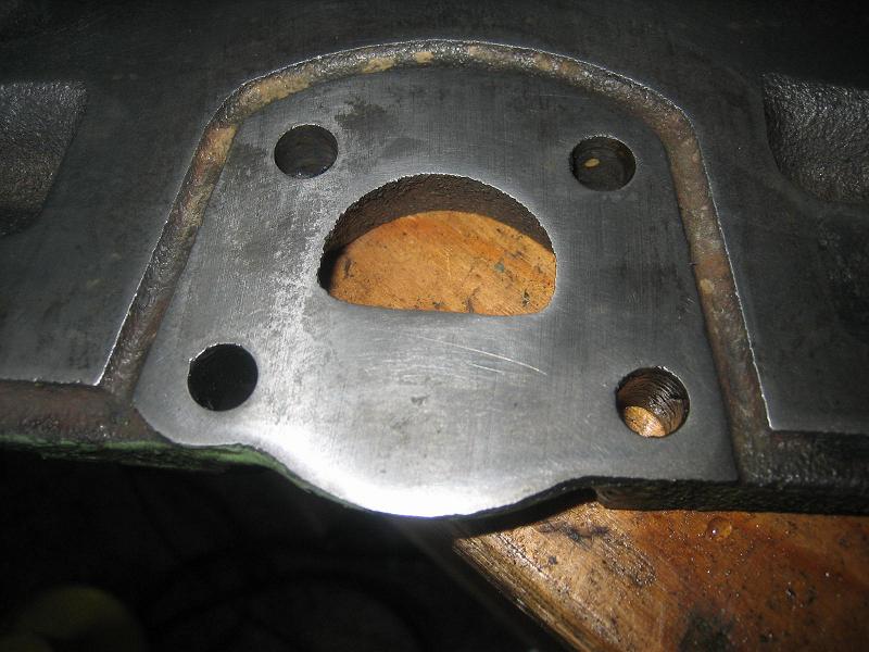

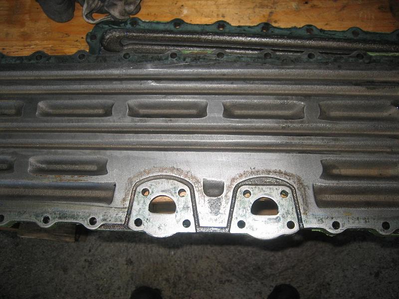

#157 Beitrag von roman-911 » 2009-07-21 20:24:57
pirx hat geschrieben:Das wird wohl nichts mit unserer Feuerwehr in Saverne!
mein beileid ! :bored:
puhh, hier ist auch eine entscheidung ist gefallen, sehr erleichternd...
der lkw bleibt stehen...
werde wie letztes mal nur beifahrer beim manuel sein.
warum?
der vorgesehene ölkühler (der alte vom sauger) passt nicht.
der 2. ölkühler von einem om 352 a aus dem 1017 passt
auch nicht.
es gibt bei dem alten ölkühler so eine art security-nut, die bei kleinen undichtigkeitet die mischung von wasser und öl
unterbindet, da das öl/wasser abtropfen kann...
die neue dichtung entspricht dem gegenstück am motorblock. die nut bleibt ausgespart/überbrückt und es plätschert nett...
man kann den schatten der alten dichtung erahnen, aber mangels gegenstück am motorblock nicht einsetzbar.
ein passender benz-ölkühler, der zusätzlich den vorteil eines 2. ölfilters hätte, kostet unter ausreizung aller rabatte 1100.- € incl.:eek:
also geht es darum diese nuten auf ~ 10 mm dauerhaft zuverlässig plan! zu verschliessen. "mechanische" vorschläge bitte,
keine dichtmassenexperimente...
mist, fabermännchen nicht zur hand gehabt...
bis bald in saverne :cool:
grüsse roman

#158 Beitrag von Garfield » 2009-07-21 20:35:01
Schei.....Frag den Motoreninstandsetzer ,müßte eigentlich zu schweißen gehen.Nur ob es dann Probleme mit Verzug durch Wärme gibt kann ich nicht sagen .Sollte aber eigentlich nicht passieren weil gerissene Zylinderköpfe kann man auch schweißen.
Guck mal hier http://www.anleitung-zum-schweissen.de/ ... chweissen/
http://www.zylinderkopf-pietka.eu/

#159 Beitrag von Hatzlibutzli » 2009-07-21 21:14:34
Roman, sei nicht traurig ....
Also ich würde die Nut mit einer dicken Wurst Curil T auskleistern ... was soll denn passieren ... die Wurst ist eingesperrt von fast allen Seiten, was zuviel ist quackert kontrolliert raus ... es ist ggf. reversibel ... damit machst Du nichts kaputt und wenn es dicht ist hält es auch ...
Ich weiss einen nach Eskimorolle vor Jahren auf der Breslau an der Motoraufhängung im Block gerissenen L60-Motor ... der Riss wurde angebohrt, damit er nicht weiterreisst, Hochtemperatursilikon drauf und damit inzwischen viele Tsd. Afrikakilometer gefahren ...
Pap das Ding zusammen und fahr ins Elsass ...
Grüsse ... Simon
PS: Ich versteh nur noch nicht, warum da Wasser im Motor ist ... also meiner fährt mit Diesel ... sowas kann ja nur schief gehen ;-))))

#160 Beitrag von Mike » 2009-07-21 23:22:03
Hi Roman,
ich würde Dichtsilikon von Würth nehmen und gut ist.
der Mike

#161 Beitrag von Veit M » 2009-07-21 23:26:48
Hallo Roman,
wenn ich das richtig verstanden habe ist am Motorblock jetzt da kein Gegenstück mehr wo am Kühler der dunkle Schatten der Dichtung ist? Falls doch dann neue Dichtung schneiden und fertig. Wenn nicht dann Dichtmasse und gut (Hochtemp-Silikon, gibt Sorten die gehen bis 400°C).
Schweißen würde ich nur ungern (verzug, thermische Belastung etc.) aber was ist mit Löten (evtl Hartlöten)? Muß nur alles sichtig sauber sein und Material was übersteht nicht zu tief abtragen (darf keine Kuhle entstehen). Ansonsten ginge da noch Knetmetall oder Epoxy. Vorher die Oberfläche evtl. anschleifen damit es porentief Ölfrei ist. Chemie könnte auch helfen.
Ciao
Veit
p.s. habe neulich im Segelladen so eine Dichtmasse gesehen die ablösbar ist und sich quasi in Form gießen läßt, ob die da aber so geeignet ist.
Beiträge: 13261
#162 Beitrag von Bahnhofs-Emma » 2009-07-22 6:47:03
Nimm den Klassiker zum Reinigen: Bremsenreiniger, danach mit Hochtemperatur-Silikon und das sollte kein Problem sein.

#163 Beitrag von panzerknacker32 » 2009-07-22 8:19:29
Hi Roman,
das ist ja eine schöne Sch... Du hast unser vollstes Mitgefühl. Von wegen die Teile sind alle untereinander mischbar wie immer steckt im Detai der Teufel. Hatte das beim Turboeinbau auch, wenn auch nicht so ausgeprägt wie bei Dir.
Zu Problem, es geht wohl um das Verschliessen von den 4 kleinen Teilstücken der eingefräßten Nut, damit die Dichtung eine Auflage bekommt. Der Deckel ist bestimmt aus Guß, somit ist Schweissen problematisch.
Ich würde es nach einer entsprechenden Vorbehandlung mit Kaltmetall probieren. Das ist mechanisch belastbarer als jede Silikonabdichtung, es drückt ja der Systemdruck des Kühlkreislaufes von der einen Seite drauf. Auch wenn dort die Fläche nur sehr klein ist, Kräfte entstehen aber trotzdem. Das Kaltmetall lässt sich auch gut nach de Aushärtung bearbeiten, damit Du dann eine schöne plane Fläche für die Dichtung hinbekommst.
Nur Mut, das wird schon....

#164 Beitrag von sutter115 » 2009-07-22 10:18:23
Bahnhofs-Emma hat geschrieben:Hallo,
Vorsicht mit Bremsenreiniger!
Der ist zum Entfetten nicht geeignet!
Lieber Silikonentferner nehmen.
mfg Manuel

ich binnicht sicher ob es geht, aber wenn ich richtig verstanden habe das da wo jetzt die Nut ist nachher irgendwie dicht sein muss, dann putz doch die Nut (schleif sie innen glatt), und leg nen O-Ring rein.

#166 Beitrag von rocknroll » 2009-07-22 14:07:23
Hi Roman,
Auch wenn hier andere irgendwas von Dichtmasse predigen, nimm das mal nicht so auf die leichte Schulter. Das große Risiko das es nicht hält ist nicht von der Hand zu weisen, und wenn die Scheiße nicht dicht hällt und du fährst auf der BAB, dann märkst es erst wenns zu spät ist= Motor futsch! Dann hast Mahlzeit.
Du bist ja net in Afrika wo du um alles in der Welt wieder nach Hause nach willst.
Wie wäre es eine Dichtung selber zu fertigen? Ist das denn möglich? Ich kann diese Dichtung aus den Photos nicht genau beurteilen aus welchem Material sie ist. Falls es eine Papier-Dichtung sein sollte dann lässt sich diese ja aus einem Dichtungs-Rohling-Stück selbst fertigen.
Die idee mit einem großen O-Ring ist auch nicht schlecht, kann ja nicht rausfallen da ein Ring. Ober der wie gewüscht dicht hält, da die ja meistens Nudelförmig sind und nicht Halbmond...????
Viel Glück bei zu welcher Entscheidung du dich hingibst.

#167 Beitrag von DäddyHärry » 2009-07-22 14:35:39
Klingerit gibt es auch in ganzen Bögen zum Dichtungen selberklöppeln.
Frag mal Tante Google, alteingesessene Autozubehörläden, Oldie-Schrauber oder der Landmaschinenhandel dürften auch weiterhelfen.
Ach ja, Motoreninstandsetzer natürlich auch... :angel:
Viel Erfolg!

#168 Beitrag von roman-911 » 2009-07-22 19:35:44
hallo leute,
danke für den input.
die dichtung ist nicht das prob, sondern die dichtflächen(nicht vorhanden auf der motorseite.) veit hat das genau erfasst.
ich denke es geht richtung kaltmetall + hylomar + co (simons elringdichtmasse oder so)
aaaber, ich beschäftige mich erst nach saverne wieder damit , dann tische ich euch wieder ein paar weinerliche frage auf... :D
der karren bleibt def. stehen, ich nicht...
grüsse roman

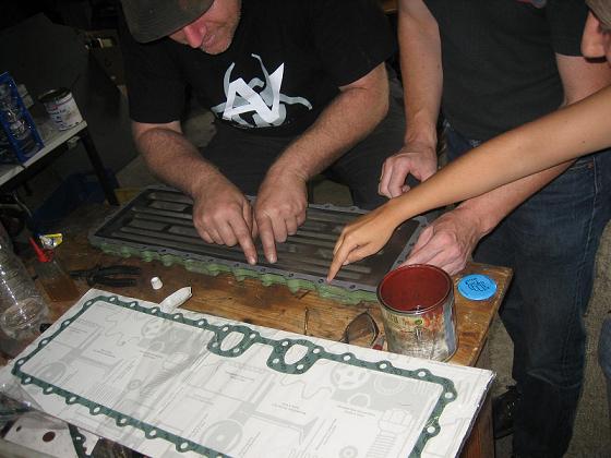

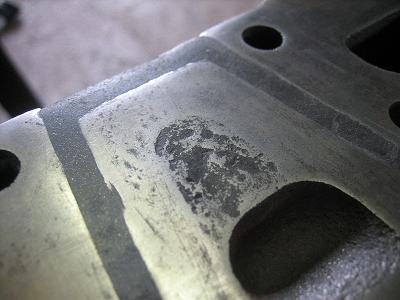

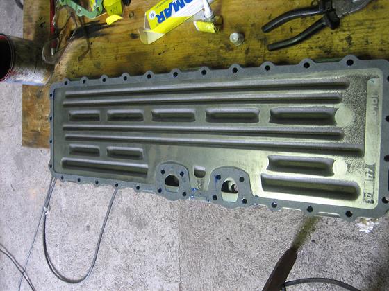

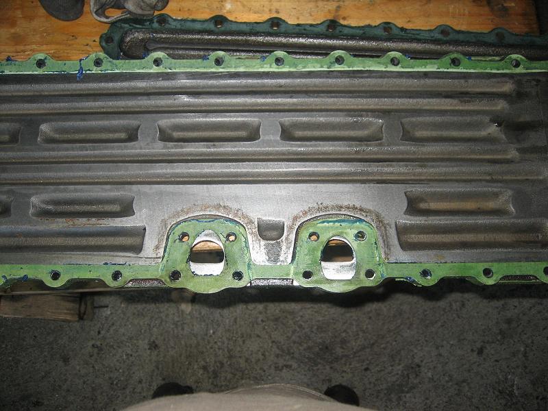

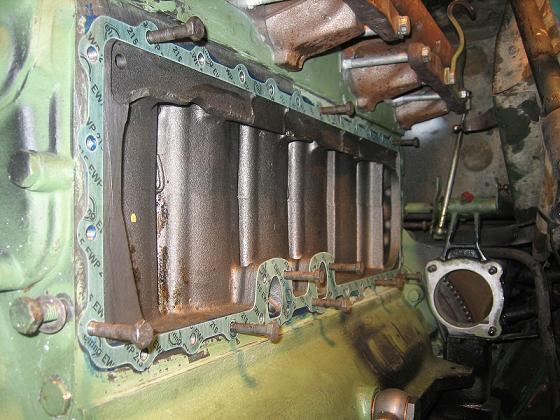

#171 Beitrag von roman-911 » 2009-08-09 21:36:18
hallo forum!
des ölkühlers "überflüssige" :D nut ist mit kaltmetall zuge..tja wasst?
viele köche, aber halt kein brei...
schön ordentlich und so, dichtungen schön hingepappt + mit fett eingestrichen...
sieht dann so aus...
tja leichte gesichtsentgleisung ...worum geht´s ?

ich hoffe es ist innen drin in mir nix kaputtgegegangen...Bild
so...schaut doch ganz nett aus...
danke an die freundlichen helferInnen...
und an den Manuel für seinen unermüdlichenn einsatz wenns mal so richtig dreckig und schwierig wird...
war ein netter sonntag im raceflag kollektiv...
aber näxtes wochenende fahre ich mit kurzzeitkennzeichen in die halle!
grüsse roman :cool:

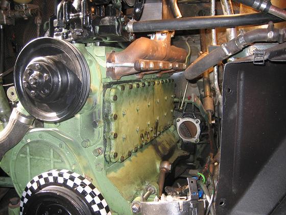

roman-911
Beiträge: 5204
#179 Beitrag von roman-911 » 2009-08-11 11:15:03
YES !!!!
gestern war ein guter tag.... :rock:
der motor lief mal ne ganze stunde...incl. wasserkühlung...
die daten:
- absolut ruhiger lauf, von der ersten umdrehung an...
- abgase leicht bläulich, nach der warmlaufphase auch beim
stoßweise gasgeben nahezu unsichtbar....
- öldruck durchgehend oberer anschlag der anzeige ...~ 7 bar ?
- temperatur 80 c°
- kein tröpfchen wasser auf dem boden...
