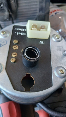

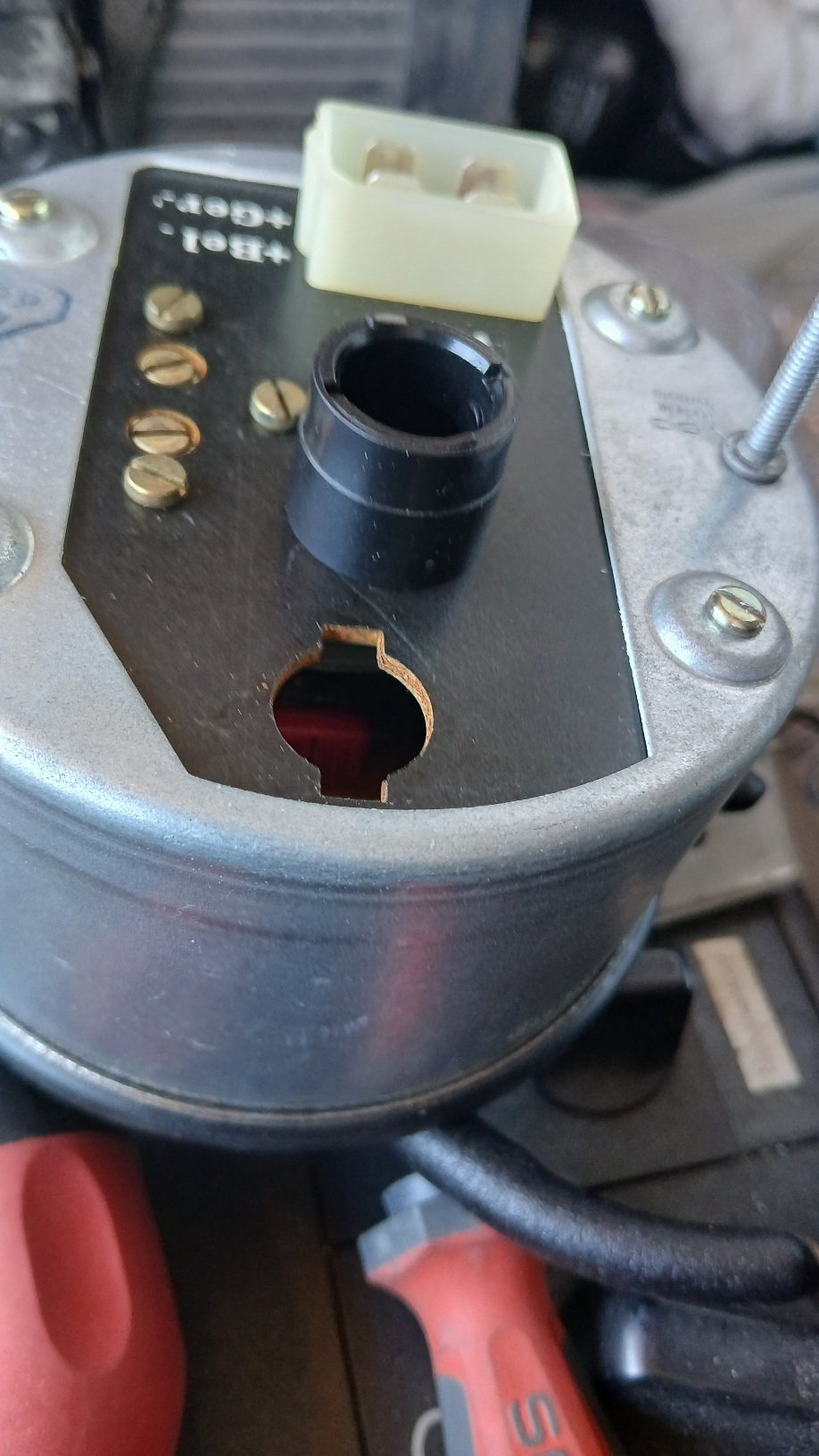

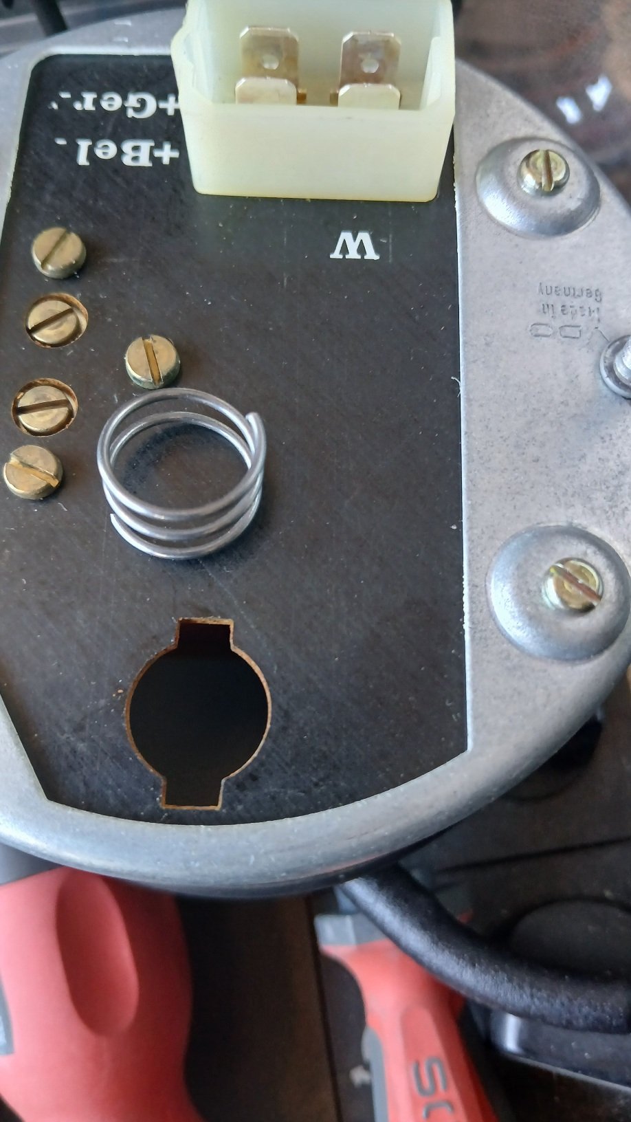

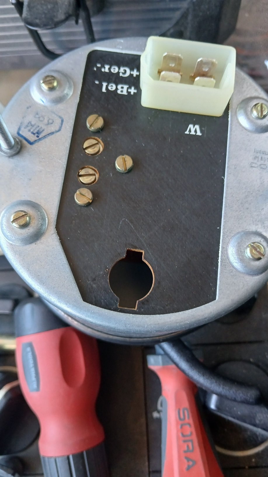

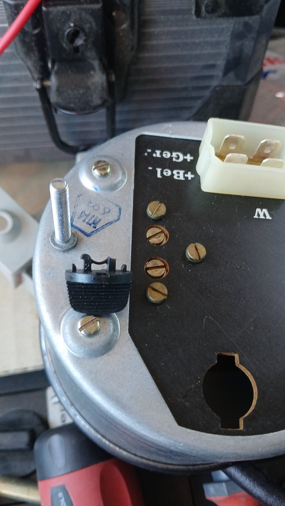

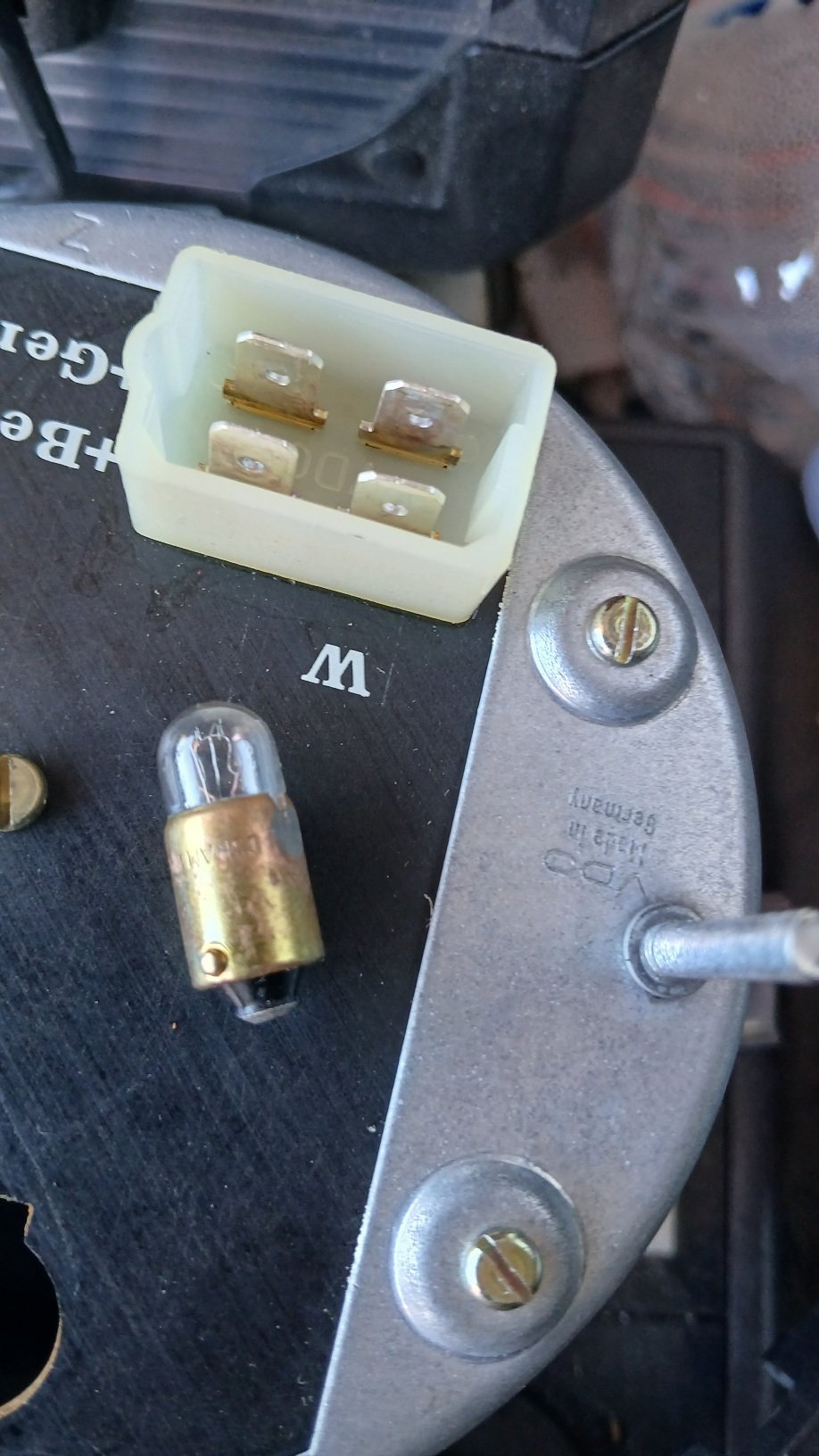

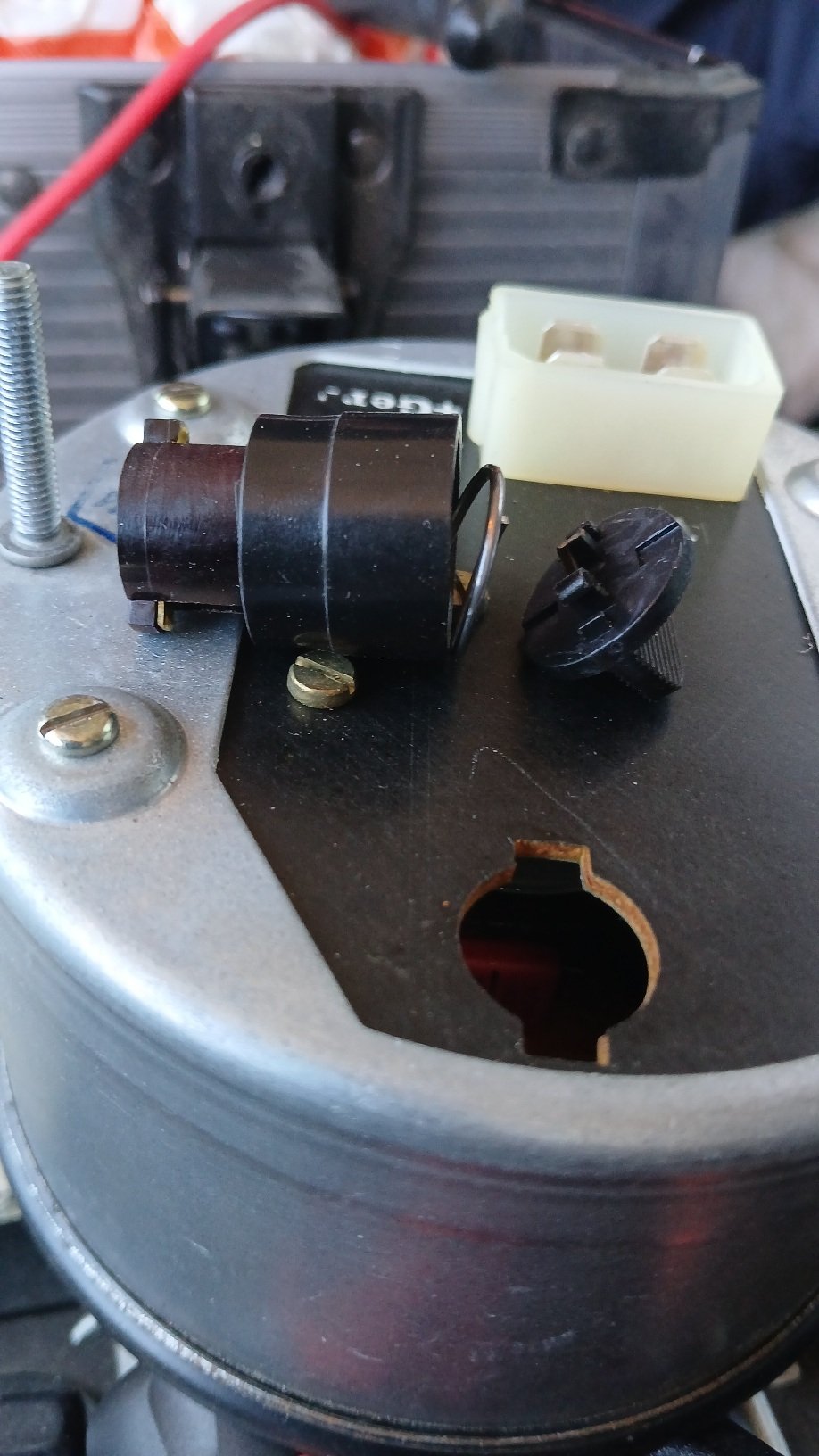

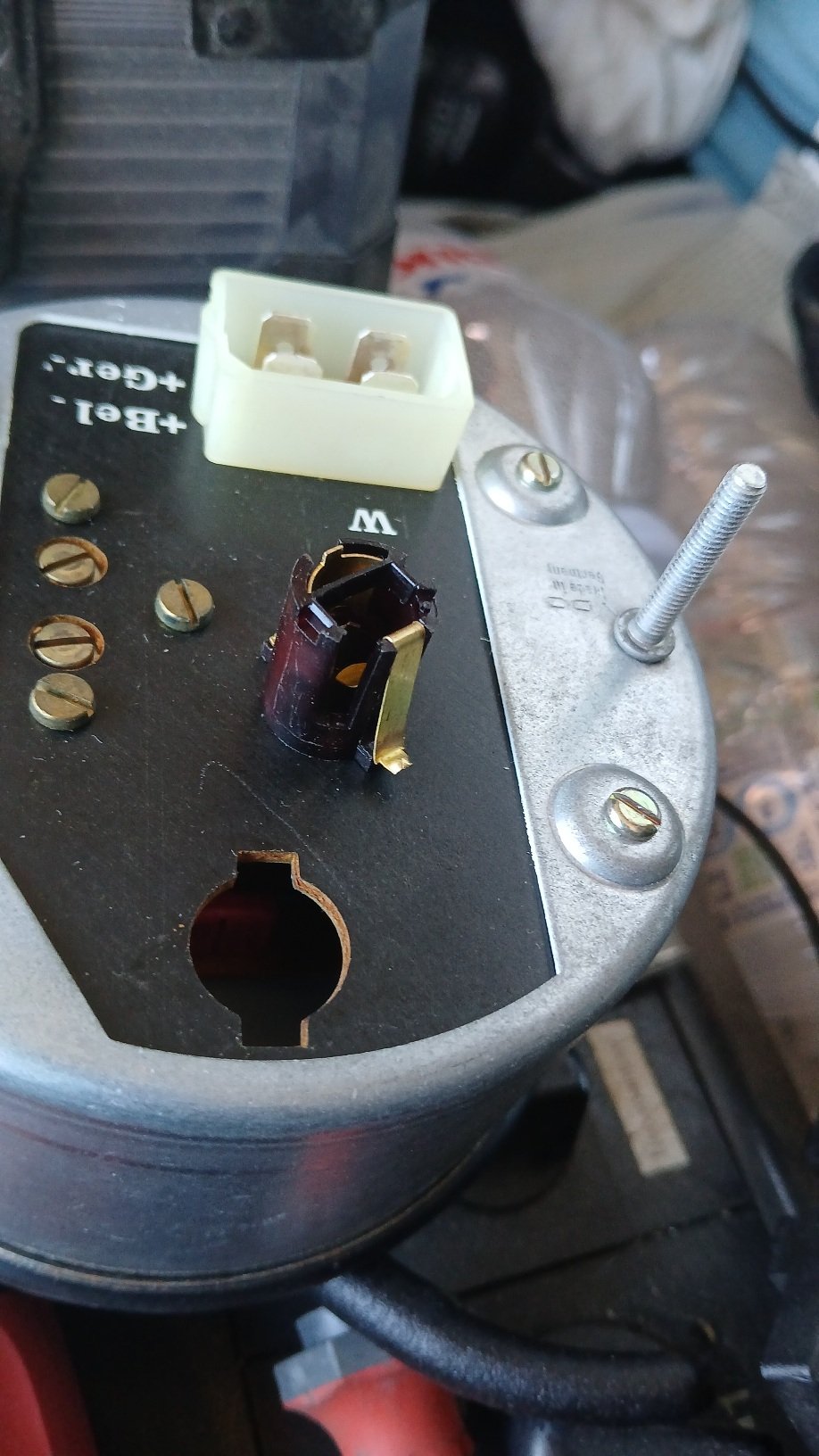

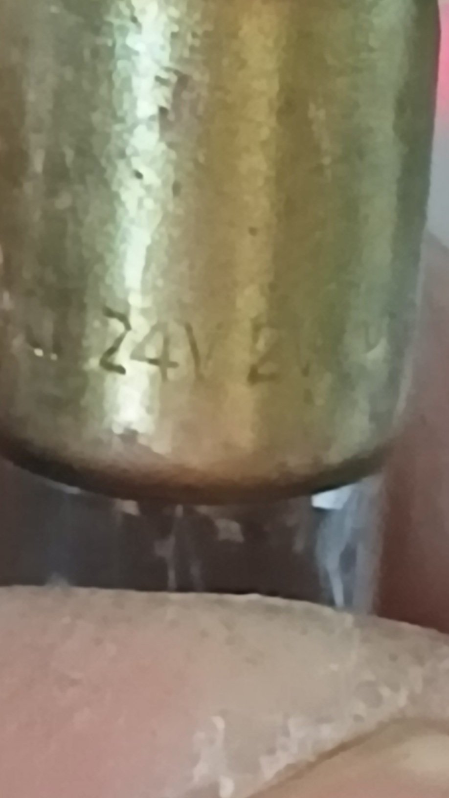

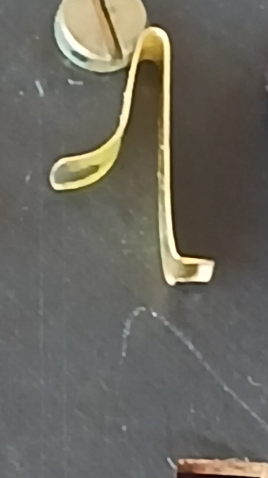

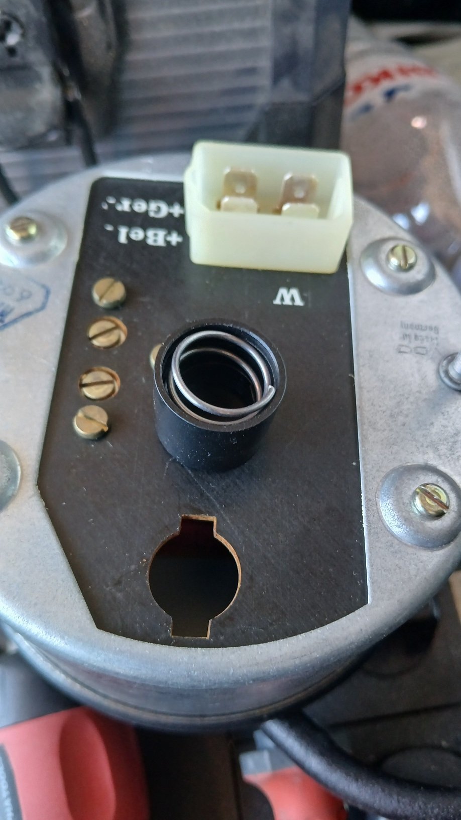

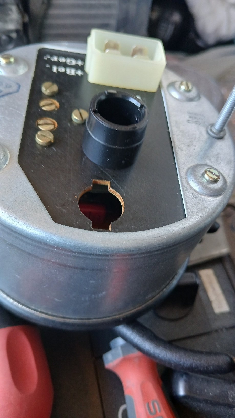

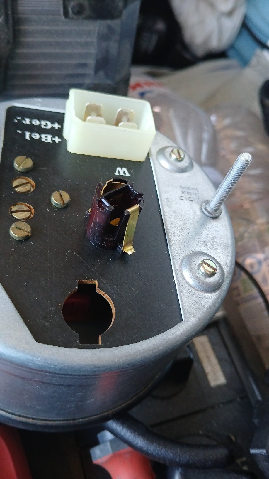

Ich habe heute mit der rechtzeitigen Vorinformation das Armaturenbrett zerlegt um die Drehzahlmesser Beleuchtung vom MK 1224 zu reparieren.
Beim Ausbau flogen schon ein paar Teile weg, hab die mit bisschen Glück wiedergefunden.
Hier Drehzahlmesser mit Beleuchtungsöffnung und das dazugehörige Teilesammelsurium mit entsprechender Montagebebilderung.
Der Schlußdeckel hat durch den rechts abgebrochenen Haken keine Chance, das ganze zusammenzuhalten.

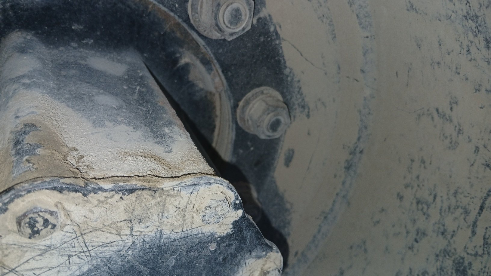

Mit der Einzelbereifung 395/85R20 hinten braucht es einen Zwischenring. Den habe ich auf die Bremsteommel gesetzt, damit die Hinterräder weiter aussen stehen. Mit dem Zwischenring aus dem Felgenstern einer 22,5x6,75er Felge und der 20x10.00W Felge wird die Radbolzenlänge komplett ausgenutzt.
