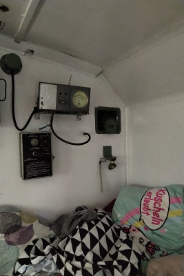

Dann noch die originale Standheizung montiert. Danke an Bahnhofs-Emma und den Kronleuchter für die Telefonseelsorge sowie Teilebeschaffung und an OliM, dass er mich davor bewahrte die Löcher zu verspachteln :D
Montiert fügt sich der Trum meines Erachtens nach gut in das Gesamtbild und Gesamtkonzept.
Standheizung mit Einheiten in kCal.

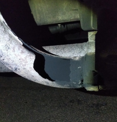

Irgendwann bin ich dann auf 'nem Parkplatz rechts ran, weil es mich einfach interessiert hat zu wissen, wo und warum der Klang herkam.
Ich hatte schon Sorgen, dass es nun der Krümmer auf der Fahrerseite erwischt hätte.
Zum Glück aber nur ein kleines Löchlein im Auspuff. Das war da morgens noch nicht.
Das Rohr hat im Durchmesser 95mm. Nur zur Skalierung des Löchleins. :)
Jetzt hört sich das Autowägelchen unter Volllast an wie 'ne durchstartende Turboprop 🤤

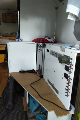

Auch im Innenraum ging es weiter. Die Sitzgruppe ist ein Teilen fertig, als nächstes kommt die Verkabelung der Elektrik. Unter der Sitzgruppe ist Platz für Campingtisch/-stühle und ein bisschen Werkzeug.
Sitzgruppe mit Korkfußboden

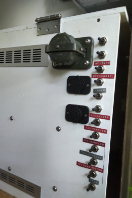

Natürlich muss die Elektrik übersichtlich aufgebaut sein.
Schalter schön in Reih - und Glied
Auch mit den weiteren Details geht es weiter.
Am Bett sind nun die originale Heizungssteuerung, die Überdruckanzeige, die Leseleuchten und Ventilator montiert und warten auf Verkabelung. Unseren Originalitätsfaschisten müsste jetzt einer abgehen
:angel:
Bereich Bett
Bereich Bett

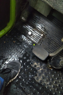

Davon abgesehen wurde ich gestern in meiner Überzeugung bestätigt, dass im Fußbodenbereich des Führerhauses nix wasseraufnehmendes verbaut werden soll.
Bei mir zumindest drückt es nämlich irgendwo das Wasser rein (die Frontscheibendichtung ist es nicht, ich gehe davon aus, dass das Wasser über die A-Säule rein kommt.
Wasser im Fußraum
Wasser im Fußraum

Verfasst: 2021-07-26 17:42:51
von fun-ski
Das kommt aus der kleinen Luftdüse links unten.
Meist ist aussen am Luftleitblech die Dichtung kaputt, mal abschrauben und mit Kleb und Dicht wieder drauf setzten

Weickenm hat geschrieben: ↑
2021-07-26 15:20:08
:angel:
Es geht so. Ich möchte der Originalität wegen jedoch darauf hinweisen, dass die Wand eigentlich grün statt weiß zu sein hat, so wie auch der Lufteinlass von innen aussieht. :littleangel:
:p :hug:
Re: 8,3qm Studentenbutze
Verfasst: 2021-07-27 6:23:19
von Pirx
Lampenhalter hat geschrieben: ↑
2021-07-26 22:36:26
... dass die Wand eigentlich grün statt weiß zu sein hat, ...
Oh oh!
Bring Florian bloß nicht auf dumme Gedanken! Nicht daß er noch einen Rest grüne Farbe von der Außenlackierung findet ...
:ohmy:
