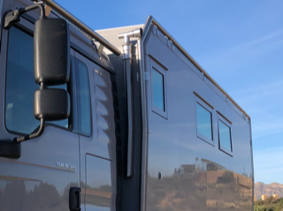

Ich entlüfte zwischen Fahrerhaus und Koffer und möchte einen Flachkanal 100/50 aus verzinktem Blech bis zu Unterkante Fahrerhaus ziehen uns als Abluss ein T- Kanalstück setzen.
Aus dem Koffer komme ich mit DN100 in ein unten offenes T Stück. Meine Idee: Ich Blase in einen unten offenen Kamin in dem schon ein gewisser "Zug" vorherrscht , wenn oben Regen rein geweht wird, fällt er unten raus. Oben Bläst er je nach Windrichtung rechts oder links aus dem T- Stück raus. Vielleicht hilft das ja auch bei der Fahrt, wegen Über- bzw. Unterdruck.
Hab leider nur Ideen, aber keine Ahnung :idee: .
Wäre schön wenn jemand mit Kompetenz bzw. Erfahrung meine Idee als tauglich absegnet oder beerdigt.
