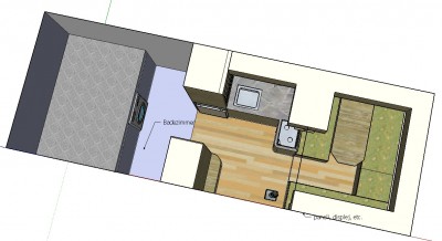

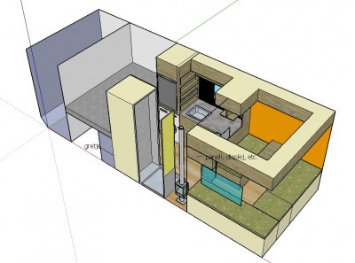

Ich sehe gerade ich habe euch die in Frage kommenden Grundrisse noch nicht vorgestellt...
Also an denen hier wurde am meissten gearbeitet:
Aufbau 620.jpg (28.33 KiB) 23654 mal betrachtet
Favorit 2.jpg (20.38 KiB) 23654 mal betrachtet
Nun... ...der erste Grundriss sollte es zuerst werden, weil ich das Moppel unbedingt drin haben wollte. Schied dann aber aus denn ich (noch mehr aber meine Teuerste) fand das man bei einem so grossen Fahrzeug ein Not-Badezimmer im Eingangsbereich haben müsste. Auch würde dies den Raum zu arg verkleinern.
Bild 3würde den schönsten Raum schaffen mit viel Platz im Flur. Haben uns aber wegen sämtlichen Detaillösungen nicht dafür entschieden. Ist aber noch nicht ganz aus dem Rennen...
Bild 2 ist der vernünftigste Grundriss. Ein bewärter standart Grundriss und zur Zeit tendieren die Argumente für diesen.
Zum Glück kann ich zwischen Bild 2 u. 3 bis zum letzten Zeitpunkt warten da bisher gebaute Klappen und alles für beide Grundrisse kompatibel sind... Mal sehen...
