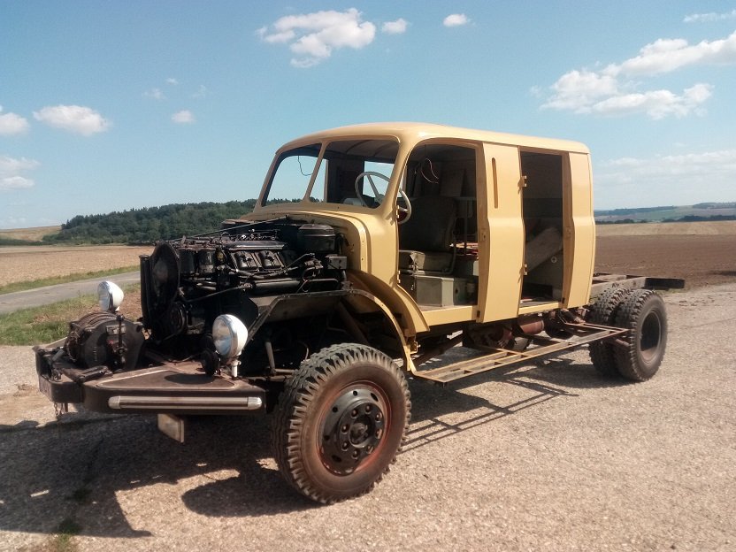

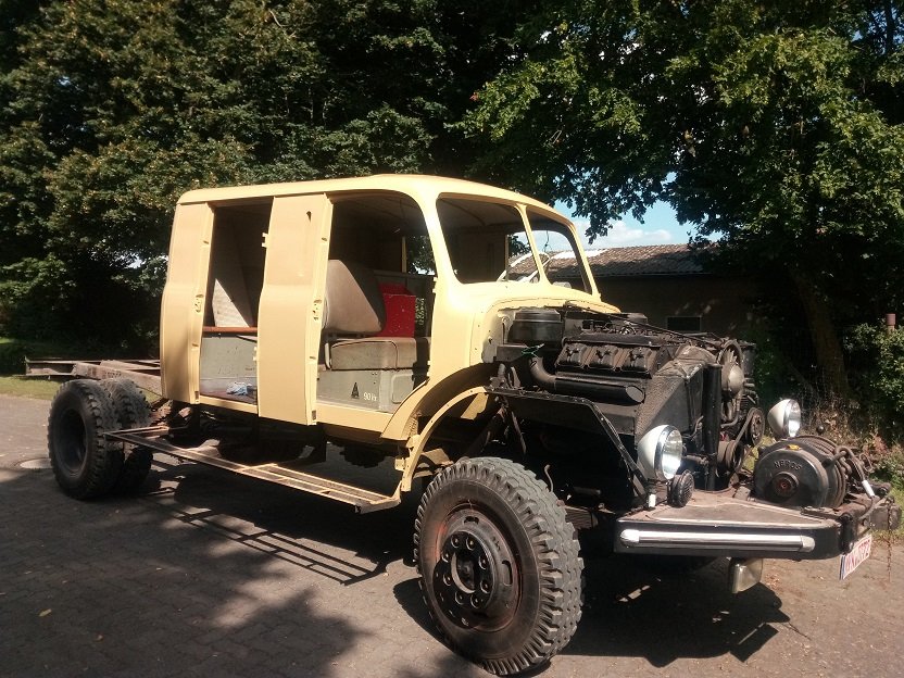

Sodele
der Lack ist weitestgehend Trocken und ich muss wegen dem kommenden Herbst und Winter umparken.
Der Mercur ist direkt angesprungen :D und dann musste ich natürlich mal eine kleine Ausfahrt machen :spiel:
anbei Fotos in der Sonne.
Ich denke für "keine Ahnung" Lackierung ist das ganz gut geworden. Mal schauen wie lange das hält :ninja:
Den Rahmen werde ich noch saubermachen und mal Streichen, sieht eh nachher keiner mehr.
Nun nur noch zusammen bauen und div. Gummiteile bestellen.
Ich werde Berichten...
VG

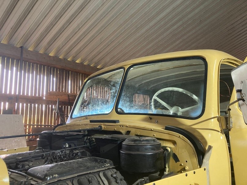

#125 Beitrag von Andy » 2022-05-08 20:58:26
Es geht langsam weiter.
Erst mal alles aus dem Winterschlaf holen,
dann mal fahren
anschl. Scheiben rein und die Überführungskotflügel montieren.
Bald gehts weiter.

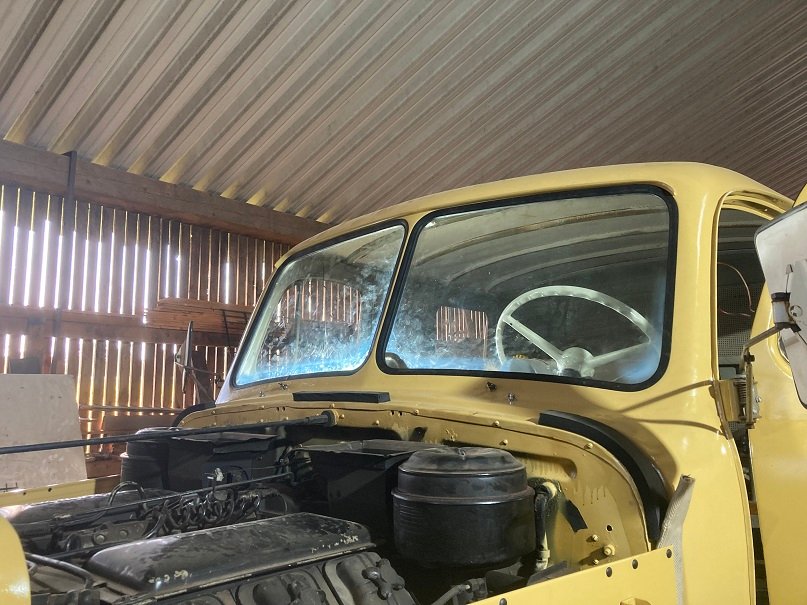

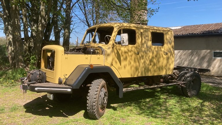

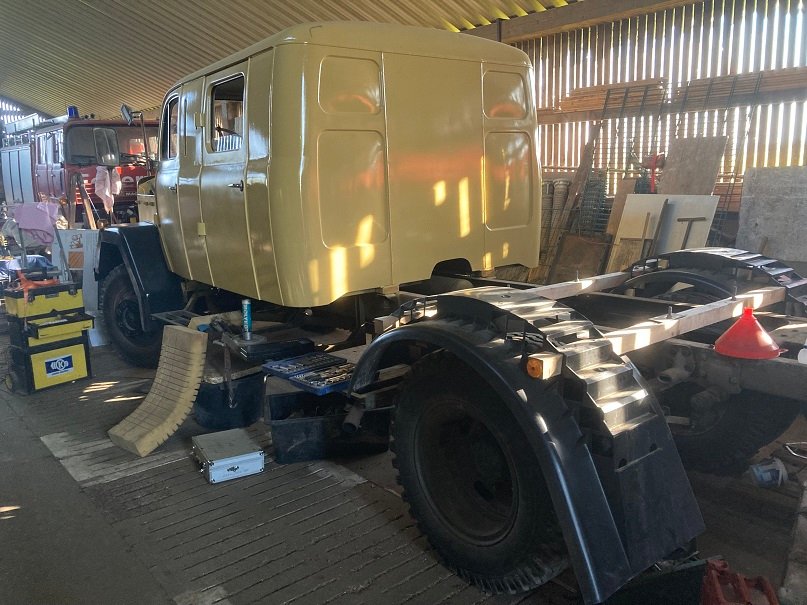

Beiträge: 4648
Re: Umbau TLF zum WOMO 150D10
#126 Beitrag von Andy » 2022-05-09 6:43:27
Tipp zum Scheiben einbau.
1. Prüft die Scheibe auf etw. Beschädigungen, kleinste unregelmäßugkeiten am rand führen zum Riss....leider :wack:
Dichtung auf die Scheibe tüddeln.
Ich habe alles mit Vaseline gut eingeschmiert, Gummi und den Rahmen.
2. Scheibe seitwärts anlegen, sonst kommt man an der Rinne nicht vorbei, also vorher das Kabel entsprechend einlegen
3. Beginnt mit dem Gummieinzug an der A- Säule unten im Radius und arbeitet euch nach oben. Kurz bevor ihr an der Klebestelle der Dichtung ankommt, zieht ihr das andere Kabel, welches ja noch unten im Radius seiin sollte und zieht den rest gleichmäßig durch.
4. Fertig, saubermachen.
Hinweis.
Ich habe ein 1qmm Elektrokabel zum Einziehen genommen, hat gut funktioniert.
Man braucht maturlich 2 Personen, einer der die Scheibe hält und Vorsichtig drückt und einer der das Kabel zieht. :cool:
Der Scheibenhalter sollte mit Gumme behaftete Arbeitshandschuhe tragen, damit kann man trotz geschmiere noch gut die Scheibe schieben ;)
Viel erfolg, mir ging nur eine Scheibe zu Bruch :wack:
Vg
Zuletzt geändert von Andy am 2022-05-09 6:45:21, insgesamt 1-mal geändert.

vielen Dank für Deine Tipps zum Scheibeneinbau! Beim Tausch der Dichtung an der Befahrerscheibe hatte ich ziemliche Probleme, bis hin zum Abriss der Schnur kurz vor Fertig :wack:
Die Dichtung der Fahrerscheibe will ich demnächst machen, da kann ich Deine Hinweise gut brauchen.
Beste Grüße, Thorsten
