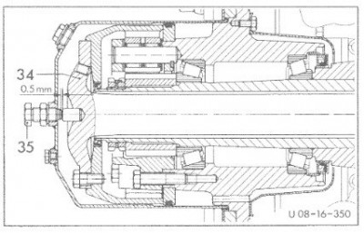

Ich habe jetzt Rad, Bremstrommel, Haafe, Welle und Planetenträger unten. Dann Stativ auf die Nabe und den Messstift auf die äußere Nutmutter.
Erst habe ich an der Nabe mit den bloßen Händen hin- und hergedrückt: kein Ausschlag.
Dann einen "Griff" drangebaut, wie auf dem Bild zu sehen, wieder hin- und hergedrückt: kein Ausschlag.
Dann habe ich noch mit dem Montierhebel leicht zwischen Wellenmutter und dem "Griff" gehebelt, ebenso zwischen Bremssattel und Nabe: kein Ausschlag.
Egal was ich mache, ich bekomme keinen Ausschlag.
Ich habe es so verstanden, als ob man, wenn da Spiel wäre, das mit den Händen bewegen können sollte?
Etwas ist mir allerdings aufgefallen: in den Schraublöchern in der Nabe, wo der Planetenträger festgemacht wird, sieht man, dass die Schrauben gearbeitet haben. Das Innengewinde ist da etwas nach hinten versetzt und beginnt nicht direkt vorn am Schraubloch. Man kann allerdings erkennen, dass das Gewinde der Schrauben gegen diesen vorderen Teil des Loches gearbeitet hat. Das ist quasi bei allen Löchern so.
Das Öl war sauber und auch sonst habe ich nirgendwo Abrieb gesehen. Es kann also schon älter sein. Die Schäden sind aber wohl durch zu viel Spiel entstanden.
Was kann ich noch besser/anders machen, um meinem Spiel auf die Schliche zu kommen? Ich will da jetzt ungern einfach mal willkürlich was fester drehen.

Re: Magirus 170 - Stemco wiederholt undicht
moin,
nur zur sicherheit .. die messuhr sieht recht weit eingefahren aus und der millimeterzeiger steht an einem ende der skala,
und da sich auch mit hebel nix bewegt hat (massive stahlteile geben ja trotzdem elastisch etwas nach): stand die messuhr evtl. beim messen einfach am anschlag ?
Hallo Robert,
zum Messen eines evtl noch vorhandenen Lagerspiels solltest du einen kräftigen Hebel verwenden, z.B. ein schweres Reifenmontiereisen oder einen Geißfuß. Mit der Hand an der Nabe zu wackeln ist m.E. nicht geeignet für so eine Meßung.
Dann noch eine Bemerkung zum Thema Schleppmoment.
Das Schleppmoment wird von mehreren Faktoren beeinflußt.
Zunächst durch die Lagervorspannung.
Dann auch durch die Eigenreibung der Wälzlager. Bereits eingelaufene Lager haben weniger Reibung, als neue Lager.
Am Ende hat auch der Wellendichtring eine Eigenreibung. Bei neuen Stemco-Ringen ist die Reibung recht hoch.
Hier wurde jedoch ein Nachbau von DPH verwendet. Die Reibung des DPH-Ringes dürfte von der Reibung eines Stemco-Ringes mit großer Wahrscheinlichkeit nicht unerheblich abweichen.
Die Angabe zum Schleppmoment im Werkstatt-Handbuch hat jedoch als Basis einen neuen Stemco-Ring.
Wenn nun ein anderer Dichtring mit anderer Eigenreibung eingebaut wird, dann stimmt die Angabe zum Schleppmoment im Werkstatt-Handbuch natürlich nicht mehr.
Dann hängt es wieder am Gefühl und Erfahrung des Monteurs, die Lagerung spielfrei und mit geringer Vorspannung einzustellen.
Die hat einfach einen kurzen Messstift. Ich habe sie bei der Messung vom Zustand im Bild auf ca. "0" vorgespannt, also etwa um 65 µm. Von daher sollte das gepasst haben.
Ich habe es also nicht geschafft, die Nabe in irgendeiner Form zu bewegen. Ich würde daher glauben wollen, dass kein nennenswertes Spiel vorhanden ist.
Ich habe noch eine andere Idee, was dieses Mal das Problem gewesen sein könnte:
Als ich das letzte Mal die Lager neu gemacht und in einer Werkstatt habe einpressen lassen, habe ich dort auch den Laufring auf den Zwischenring pressen lassen. Dabei hatte ich sonst immer Hylomar M zwischen den beiden zum Abdichten verwendet. In der Werkstatt waren sie der Meinung, sie hätten dafür ein besseres Mittelchen. Das war neongrün und deutlich flüssiger als Hylomar. Wegen der geringeren Zähflüssigkeit waren sie der Meinung, das würde sich besser verteilen und daher besser dichten. Da ich bisher mit meinen Methoden keinen Erfolg hatte, habe ich sie mal machen lassen.
Als ich jetzt aber das ganze das erste Mal seitdem wieder betrachtet habe, sah es nicht sehr vertrauenserweckend aus. Wenn man hinter das Ölfangblech schaut, sieht man dort ja den Lauf- und Zwischenring auf dem Achsstummel. Ursprünglich war da zwischen den beiden ein gleichmäßiger Rand, wo das grüne Zeug beim Verpressen rausgequollen ist. Jetzt war es an einigen Stellen allerdings nicht mehr grün sondern braun, vor allem an der Unterseite des Achsstummels. Außerdem waren Unebenheiten zu erkennen, als hätten sich dort Blasen gebildet, die dann geplatzt sind. Das lässt mich vermuten, dass das Dichtmittel womöglich zu dünn war und mit der Zeit vom Öl rausgespült bzw. -gedrückt worden ist und daher die Undichtigkeit kam.
Ich habe daher jetzt die Fugen zwischen Achsstummel und Zwischenring sowie zwischen Lauf- und Zwischenring von außen her mit Hochtemperatur-Silikon nachgedichtet. Da sich bei der Spielmessung nichts ergeben hat, würde ich das jetzt erstmal dabei belassen und wieder fahren. Dann werde ich sehen, ob meine Vermutung korrekt ist oder nicht.

- Konstrukteur
- Beiträge: 2312
- Wohnort: Ottweiler/Saarland
Hallo Robert,Blaue_Selma hat geschrieben: ↑2022-05-02 3:40:00Hallo zusammen,
So sieht die Uhr im unbelasteten Zustand aus:
Bewegt hat sich schon was, allerdings war das nur die Verbiegung in meinem Hebel und dem "Griff". Da ging schon etwas, nur eben bei der Nabe nicht.
Ja, das leuchtet ein. Der Gedanke ist mir bisher nicht gekommen.
Das habe ich jetzt noch einmal gemacht. Ich habe einen großen Hebel genommen und die Messuhr genau darunter angesetzt, sodass sie die größtmögliche Auslenkung erfahren sollte. Dann habe ich mit beiden Händen alles gegeben, während jemand anderes die Messuhr beobachtet hat. Aber auch hier hat sich wieder rein gar nichts an der Messuhr getan. Ich habe nur gegen den Hebel gefedert.
Robert
wenn sich in Deiner Messuhr wirklich gar nichts bewegt, dann ist an Deinem Versuchsaufbau etwas nicht in Ordnung! (vielleicht stand sie auf Anschlag oder hatte gar keinen Kontakt?)
Du setzt eine µm-Uhr ein, da tun sich viele schwer, sie sauber zu positionieren!
Eine µm-Uhr ist so empfindlich, dass wenn Du da, wo Du das Brecheisen angesetzt hast, mit einem Gummihammer dagegen schlägst, ein Zittern am Zeiger zu sehen ist!!!
Vielleicht kannst Du Dir irgendwo eine Messuhr mit 0,01mm Messbereich besorgen, die sind leichter zu positionieren. (auch da muss der Zeiger vibrieren, wenn ich mit einem Gummihammer
an der Stelle, wo das Brecheisen ist, dagegen schlage!)
moin,
das bleibt ja echt spannend hier!
@konstrukteur : ich denke schon dass die uhr vorhandenes spiel korrekt anzeigen würde wie sie eingerichtet ist, im unbelasteten zustand sieht man ja dass noch bewegung in beide richtungen möglich ist, also ist auch meine vermutung aus viewtopic.php?p=997803#p997803 falsch .
sicher ist das tausendstel auflösung sehr nervös, aber ich finde das nervt eher bei digitalen messuhren (wobei man da ja auch die letzte stelle ignorieren kann).
was ich hier entweder überlesen habe oder noch niemand davon schrieb : nach form des kegelrollenlagers würde ich vermuten dass die nabe schwerkraftbedingt eher nach "aussen" (vom differential weg) rutscht.
wenn also spiel da wäre und die "hangabtriebskraft" in den kegelrollenlagern reicht um das fett weitgehend zu verdrängen, würde das hebeln wie auf den fotos nur diese kraftrichtung verstärken.
wenn wirklich spiel gemessen werden soll, müsste das lager nach meinem laienverständnis während der messung zum differential hin und vom differential weg belastet werden, oder ?
ab wieviel radialspiel wird so ein ring eigentlich undicht - irgendwo ab ein oder zwei zehntel mm ?

ich habe jetzt alles wieder zusammen und wie gesagt zuletzt nochmal die Spielmessung durchgeführt. Dazu habe ich das Rad genau so montiert, wie ich auch losfahren würde: alle Radmuttern voll angezogen, Bremsen frei, Wellenspiel eingestellt.
Ich habe die Uhr an der Achsbrücke festgemacht und auf die Bremstrommel von hinten getastet, so mittig wie möglich. So sah der Aufbau aus:
Das Rad war zunächst noch angehoben, da habe ich die Messuhr folgendermaßen vorgespannt:
Dann habe ich langsam den Wagenheber abgelassen. So sah die Uhr aus, als das Rad komplett unten war:
Nach dem Ablassen habe ich erneut hochgepumpt und bin annähernd wieder auf die Ausgangsposition gekommen.
Ich habe währenddessen auch meine Handykamera draufgehalten, damit der gesamte Prozess nachvollziehbar ist und man sieht, dass der Messstift Kontakt hat, die Uhr vorgespannt ist, auf Klopfen reagiert etc.
Die Bewegung von 95 µm auf 595 µm ergibt einen Weg von 0,5 mm. Dieser Messung zufolge wäre also ein deutliches Kippspiel vorhanden. Jetzt ist die Frage, wie ernst zu nehmen ist das? Ich habe schon darüber nachgedacht, ob das Spiel von woanders kommen könnte? Mich macht halt stutzig, dass ich ohne Rad etc. so gar nichts bewegt bekommen habe. Aber mein popliger Hebel verglichen mit mehreren Tonnen ist halt auch ein Unterschied. Außerdem habe ich ja auch in die andere Richtung gehebelt.
Könnte die Bremstrommel gegenüber der Nabe die Ursache für dieses Spiel sein? Ich habe keinen Drehmomentschlüssel für die Radmuttern verwendet, sondern einfach ein Radkreuz mit langem Hebel.
Es könnte natürlich auch sein, dass sich der Achsstummel unter dem Druck verformt und es sich gar nicht um Spiel handelt. Ich kann nicht einschätzen, ob das dafür ein realistischer Wert wäre.
Robert
Hallo Robert,
da hast du die Durchbiegung der Achse gemessen, nicht das Lagerspiel. Um das Lagerspiel zu messen, genügt es, dir Radnabe kräftig zu packen.
Ich würde eine Lagerung immer nach WHB einstellen, wenn dort ein Schleppmoment angegeben ist, würde ich genau das anwenden.
Offensichtlich waren die Lager bei Demontage spielfrei. Daher kann Spiel keine Ursache für die erneute Undichtigkeit sein. Man muss die Ursachen neu denken.

Dort ist auch die Rede von Dichtmittel zwischen den beiden Ringen. Wenn das bei dir ohne ging, hattest du wohl Glück, dass die Passung genau genug ist und auch keine Beschädigungen auf der Außenseite des Zwischenringes sind.
Hier mal ein Bild, wie das ganze montiert von außen aussieht. Das Bild war von einer früheren Reparatur, nicht der letzten, es zeigt also weder das ungeeignete Dichtmittel noch das Ergebnis nach dem Abdichten.
Achsrohr - Rot
Zwischenring - Grün
Laufring - Blau
In Violett angedeutet ist der Querschnitt der Silikonfuge. Rundherum habe ich eine Art Hohlkehle über der gesamten Kante vom Achsrohr bis zum Laufring hergestellt.
Das liegt nun ca. 2300 km zurück. Seit dem ist keine erneute Leckage aufgetreten. Daher gehe ich derzeit davon aus, dass meine Spielmessung und Diagnose zuletzt korrekt waren: Spielfreiheit ist gegeben, das Dichtmittel war ungeeignet und die nachträgliche Abdichtung hat Abhilfe geschaffen.
Ich denke also, dass ich zu Beginn meiner Odyssee das Spiel zu lose hatte, wodurch die Lager Schaden genommen haben. Das hat dann dazu geführt, dass der Tausch der Dichtung allein nichts gebracht hat, sondern diese immer wieder durch die Lager ruiniert wurden. Erst als ich auch die Lager mitgetauscht und das Schleppmoment höher eingestellt hatte, hat sich dauerhafter Erfolg eingestellt.
