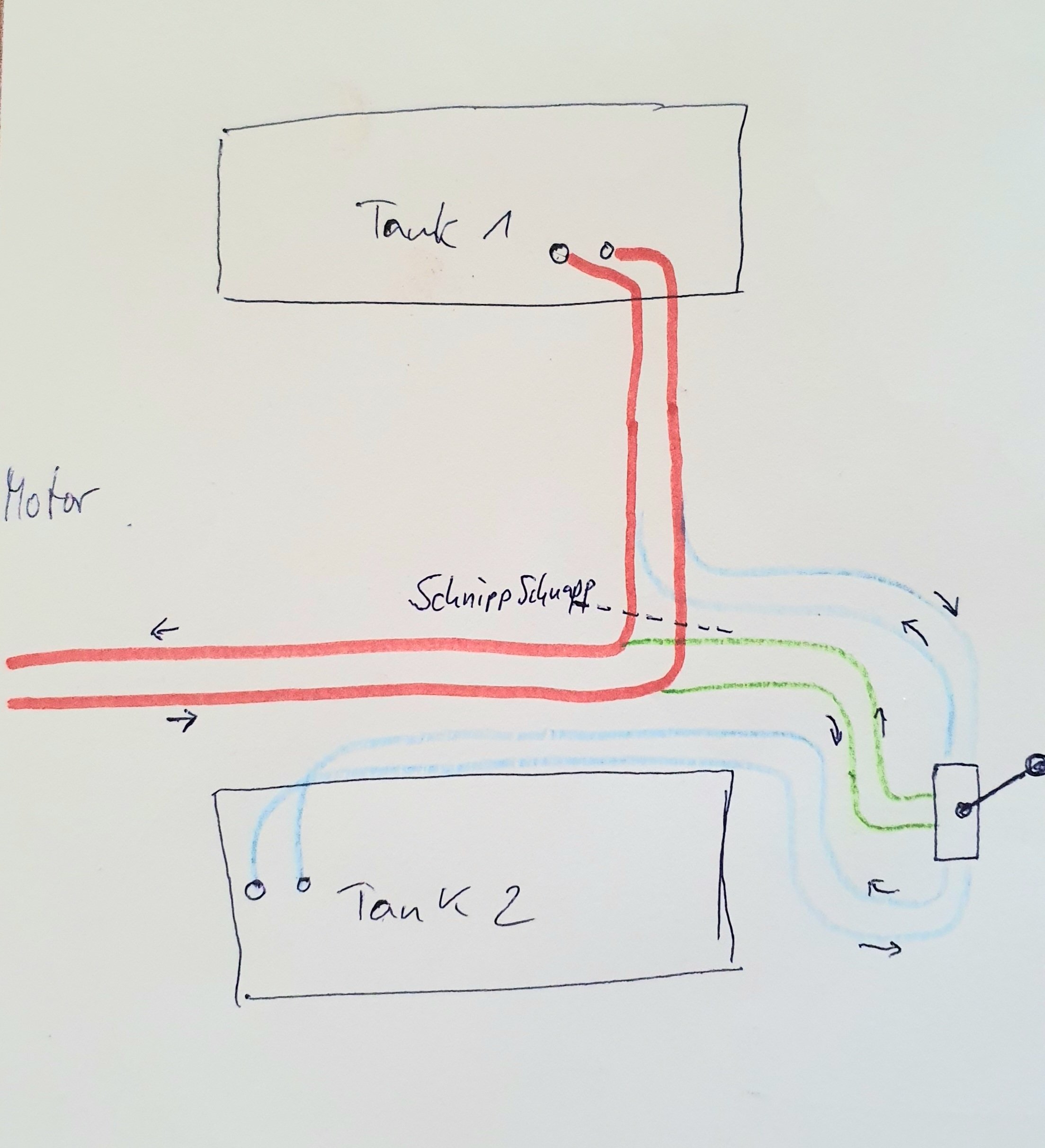

Kurze Frage zum Leitungsverlegen.
Ich will jetzt den Umschalter (Hebel) etwas abseits bauen, weil an der Stelle wo er nur passt, der Platz zu schade ist für den Umschalter. Da will ich lieber noch eine Dtaubox rein bauen.
Der neue Platz wäre 1,5m weiter hinten. Dazu würde ich die originalen Leitungen am Tank trennen und ein Stück nach hinten verlegen. Und etwa 20cm höher zum Umschalter. Das wäre dann der Zulauf zum Motor. Vom Umschalter dann 2m wieder nach vorn zu Tank 2. Und vom Umschalter 1m vor und auf die rechte Seite vom Laster zum Tank.
Also es waren grob 2m mehr Leitung pro Tank.
Das sollte ja keine Probleme geben, oder?

Re: Tanks verbinden - Welche Umfüllpumpe?
das kommt ganz drauf an, wie gut deine Vorförderpumpe ist. Speziell wie stark die Saugseite ist.
Ich hatte ständig Probleme mit meinem Reservetank, welcher durch einen 1,30m längerem Schlauch verbunden ist. Es wurde nicht genug Diesel gefördert, so daß ich teilweise extremen Leistungsverlust im mittleren und oberen Drehzahlbereich hatte. Die Vorförderpumpe an meiner ESP scheint aber nicht wirklich gut zu sein. Werde diese auf alle Fälle tauschen müssen, wenn ich wieder in D bin.
Eine lange leitung erzeugt halt mehr widerstand. Dem kannst du mit vergrößertem innendurchmesser (und weniger engstellen/verschraubungen) entgegenwirken.
Die Engstelle ist eigentlich nur der Umschalter. Alles andere kann ich ja relativ gut mit großen Bögen legen. Zum 2. Tank bleibt der Weg im Vergleich zum 1. Tank ja relativ gleich. Dann hoffe ich das die beim Armeefahrzeugbau was anständiges eingebaut haben.
das ganze geht wie beim elektrsichen strom! das sind alles widerstände in reihe geschaltet! nur weil da eine "großer" widerstand drin ist, heist es nicht das die anderen wiederstände egal sind.Dilli hat geschrieben: ↑2022-04-16 8:17:14Die Engstelle ist eigentlich nur der Umschalter. Alles andere kann ich ja relativ gut mit großen Bögen legen. Zum 2. Tank bleibt der Weg im Vergleich zum 1. Tank ja relativ gleich. Dann hoffe ich das die beim Armeefahrzeugbau was anständiges eingebaut haben.
Ich "glaube" auch das die radien in denen du die schäuche verlegst relativ egal sind (solange es der schlauch verträgt). Länge und Durchmesser bestimmen (theoretisch) den strömungswiderstand.
da jeder Verbinder eine potentielle zusätzliche Fehlerquelle darstellen könnte, würde ich versuchen, davon möglichst wenige zu haben.
Setz Dein "Schnipp-Schnapp" entweder links von Tank 2, dann gehts von Tank 1 direkt zum Umschalter (spart 2 Verbinder).
Besser noch , den grünen Weg mit der roten Leitung und von den beiden Tanks neu und direkt, so hast Du gar keine Verbinder in den Leitungen.
Gruß Claus
Gruß Claus
Moin Harty,Harty hat geschrieben: ↑2022-04-16 4:42:52das kommt ganz drauf an, wie gut deine Vorförderpumpe ist. Speziell wie stark die Saugseite ist.
das kann bei 10mm Leitungen eigentlich nicht sein, bei meinem Tatra ziehen zwei Kolbenpumpen gleichzeitig ihren Diesel durch eine 10mm Leitung. Schau mal, ob die Leitung irgend wo gequetscht oder geknickt ist, außerdem ob sich irgend wo Deck in einer Verschraubung angesammelt hat. Dabei die Leitungen auch ein mal mit Druckluft rückwärts durch blasen.
Zur Sache mit der Pumpe, für den Tatra mit drei oder vier Dieseltanks plane ich folgendes: eine Umfüllpumpe sollte meiner Meinung nach auch immer die ESP entlüften können. Eine bei mir verbaute Hardy-Pumpe schafft das nicht, die Installation war sinnlos. Da braucht es eine Zahnradpumpe mit ordentlich Schub.

Leitungswege verlängern lässt sich vermeiden indem du das Umschaltventil in Richtung bzw. Nähe vom Motor platzierst, also irgend wo zwischen den Tanks und dem Motor.

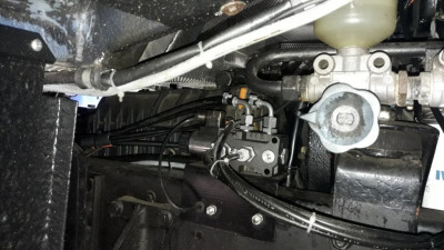

Handumschaltung hatte ich auch überlegt, mich aber dagegen entschieden und ein elektrisch betätigtes eingebaut. Funktioniert zuverlässig, brauchst nicht bei Dreckwetter raus, kannst während der Fahrt umschalten, z.B. wenn Tank leergefahren und der Motor beginnt zu stottern, geht es ohne Entlüften und (Zwangs-)Pause rollend weiter. Mit dem Schalter steuere ich zeitgleich die Umschaltung der Tankanzeige.
Ventil sitz bei meinem 90-16 hinter der Frostschutzpumpe ist ein Umschaltventil Wegeventil 6/2 Wege 24 Volt 50 Liter wie dieses https://www.ebay.de/itm/293814039052?va ... Z_EALw_wcB
Handumschaltung haben wohl die Meisten, die Qual der Wahl liegt bei dir.
Gruß, Carsten
Gruß, Carsten

Das schnippschnapp war nur demonstrativ. Klar trenne ich die Leitung am Tank 1 und lege die dann direkt auf den Umschalter.
Ich könnte den Umschalter auch direkt über Tank 2 machen. Dann bleibt quasi alles gleich. Nur egal wie man's baut, würde ich da sehr viel von nötigem Stauraum einbüßen. Und wenn ich meine Staukiste drum baue oder der Umschalter in diese rein, wird man nicht mal mal eine Schlauchschelle vernünftig nachziehen können. Geschweige denn das ganze überhaupt ordentlich einbauen können. Daher will ich das Dingens lieber 1m weiter anbauen.
