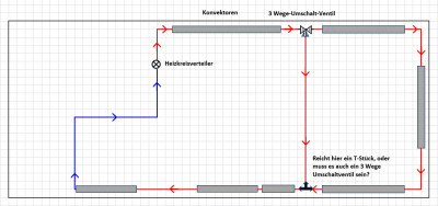

Wir planen bei unserer Wasserheizung mehrere Kreisläufe.
1. Konvektoren,
2. Fußbodenheizung
3. Boiler
4. Motorvorwärmung
Bei dem Kreislauf (Konvektoren) möchten wir bei Bedarf den Schlafbereich mit einem Bypass umgehen können, siehe Skizze.
Dort, wo der Abzweig ist, haben wir ein 3-Wege Absperrventil geplant.
Dort wo die Leitungen wieder zusammentreffen, würden wir ein T-Stück vorsehen.
Wir sind aber nicht sicher, ob das so funktioniert…
Unsere Frage an die Fachleute, oder Jemanden, der es so verbaut hat.
Kann das funktionieren?
Falls nicht, was müssen wir statt des T-Stücks vorsehen?
Benny und Susanne

Hallo Benny und Susanne,
Hier hatte ich zu meinen Heizaufbau mal was geschrieben: viewtopic.php?f=36&t=95171&p=908719&hil ... er#p908679
Ich habe die Unterverteilung in der Kabine mit einem regulären Hausverteiler gelöst, jeder Kreis ist einzeln angeschlossen (nicht in Serie wie bei euch auf der Zeichnung).
Ein Dreiwegventil wie von euch gezeichnet würde reichen, das Wasser kann ja nicht "zurück" fliessen da das Dreiwegventil entweder geschlossen oder bei Teilöffnung mit Druck beaufschlagt ist.
Wie generiert ihr die Wärme? Überlegen euch den Bolier (ich nehme an der hat einen Wärmetauscher im Kessel) fix in den Vorlauf nach der Heizung einzubauen. Dann wird das ganze System etwas träger und die Wasserheizung wird nicht so schnell ein / aus bzw. hoch und runter regeln.
Viel Spass beim Bauen.

Die Reihenschaltung hat dann aber auch den Nachteil das beim Aufheizen des Speichers immer auch die Heizflächen Wärme abgeben.
Um das Heizwasservolumen zu erweitern werde ich voraussichtlich einen Reihenpuffer- o. Trennpufferspeicher montieren.
Zu der Skizze
Wenn du zeitweise nur einen Teil der Konvektoren beheizen möchtest reicht ein 3WegeVentil so aus.
Zur kompletten Heizung u. Warmwasserversorgung fehlt aber noch reichlich.
Olli
Dafür gibt es bei mir einen Bi-pass für Sommer- bzw. Nur Boiler Betrieb, siehe Zeichnung im oben verlinkten Thread.

Wie groß ist das Temperaturgefälle an dem jeweiligen Heizkörper, den Boiler als fast letzter im Kreislauf da wird es nicht mehr sehr warm werden.
Die einfache Reihenschaltung hat den Vorteil das weniger Verbinder benötigt werden und das der Boiler als Wärmepuffer die Zyklen verlängert und den Temperaturverlauf glättet.
Wie es Autovilla beschrieben hat brauchst Du mehr Verbindungsstellen kannst jeden Heizkörper stromlos mit einem Thermostat aus dem Hausbereich regeln, die Ventile für den hydraulischen Abgleich bitte nicht vergessen. Den Boiler mit einer extra Pumpe die an einem elektrischen Thermostat hängt.
Die Bypasslösung verschenkt die Vorteile der Reihen und Parallelschaltung.

soll der Bypass den Schlafbereich komplett umgehen oder soll etwas geregelt werden um den Schlafbereich beispielsweise etwas kühler zu halten? Wenn geregelt werden soll dann ist es besser, wenn ihr das 3-Wege Ventil in den Rücklauf baut. Dann wird es als Mischventil verwendet. Ist es im Vorlauf, dann bezeichnet man es als Verteil-/Trennventil, welches konstruktiv einen anderen Aufbau hat und teurer ist. Soll dagegen nichts geregelt werden so könnt Ihr auch einen 3-Wege-Kugelhahn nehmen. Da ist es dann egal ob im Vor- oder Rücklauf montiert.
