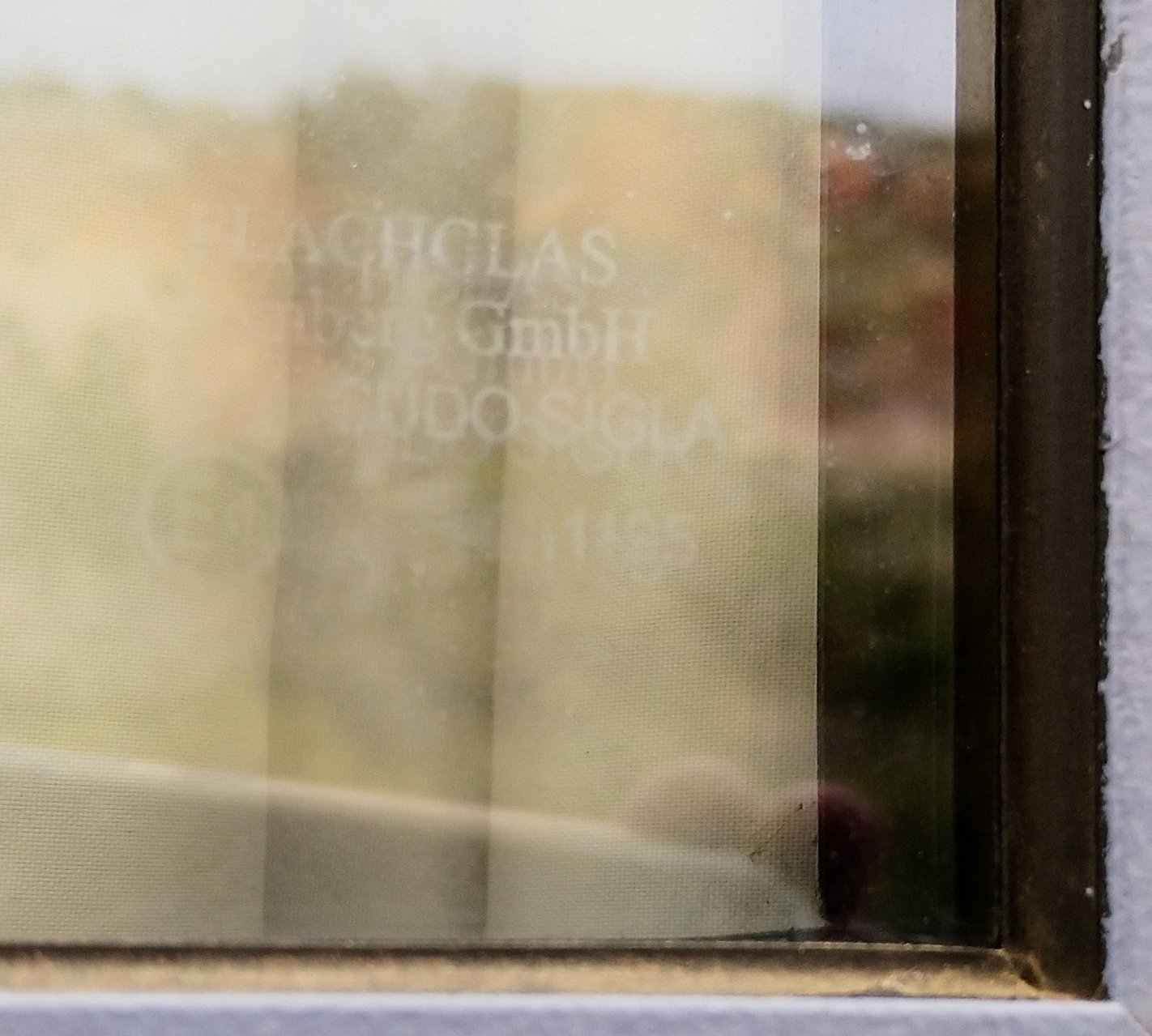

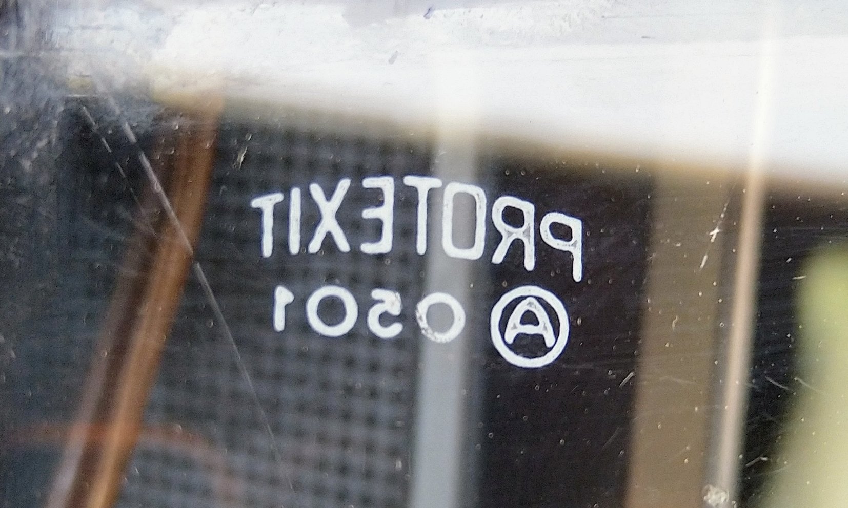

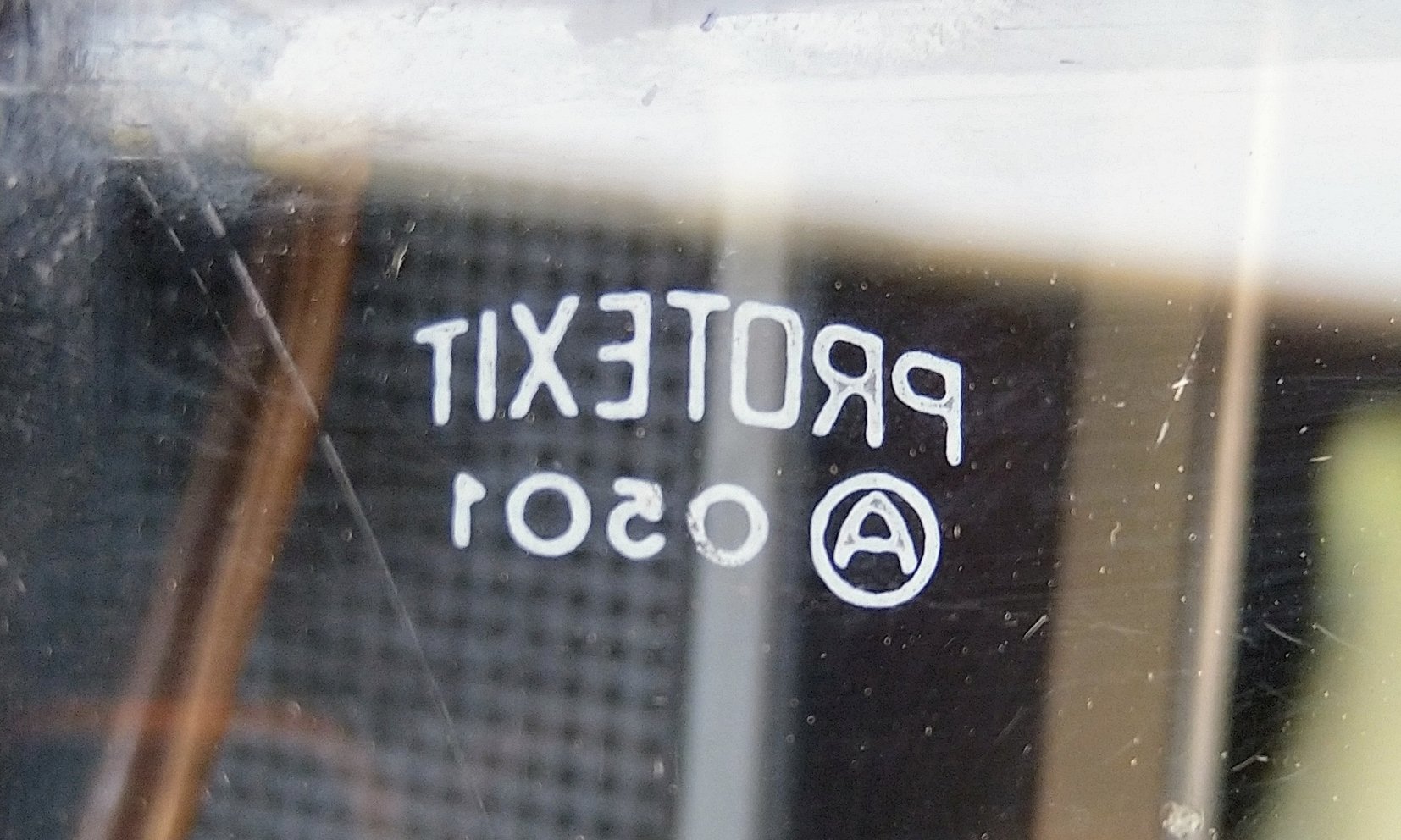

- Willi Jung
- Beiträge: 2285
- Wohnort: Mittelhessen
Re: Gerade Frontscheibe tauschen (Volvo C303)
Hallo Gunter,
das sind keine Aufkleber, sondern ins Glas eingeätzte Stempel. Hier Mal zwei Beispiele.
Der Protexit Schriftzug ist 50 Jahre alt und auf allen Scheiben des Fahrerhauses.
Der zweite Stempel ist von meinen aktuellen Isolierglasfenstern im Koffer. Diese neuen Zulassungsstempel müssen eine E 43 Zulassungsnummer haben. Sie sind bei mir kaum erkennbar. Immer irgendwo in einer Ecke.
Willi
Willi

Wenn man eine Musterscheibe hat, also die Scheibe nicht völligstens zerstört ist, dann kann man beim Fachbetrieb (Glaser) eine Scheibe nebst entsprechendem Stempel einfach nachmachen lassen. Für Frontscheiben in dem Baujahr gilt Verbundglaspflicht, für Seitenscheiben Krümelglaspflicht. Die entsprechenden Stempel sind in der Regel drauf.
Der Stempel von meinem Glaser ist sogar auf meiner Backofenscheibe drauf
weil ich nen zu breiten Backofen gekauft habe der nicht in meinen Küchenschrank passt und den musste ich schmaler machen und dafür habe ich mir vom Glaser meines Vertrauens einfach ne neue Scheibe mit 2 Löchern fürn Griff aus Sekurit machen lassen, fertig.
Ich habe mir auch meine Arbeitsplattenerweiterung an der Küche zum Ausklappen aus Glas machen lassen und meine Dachfensterscheiben (VSG) kommen auch vom Glaser.

Okay;
JEtzt habe ich Prüfzeichen gefunden; aber nicht an der Frontscheibe.
Da ist keines.
Die Aufkleber sind ja mindestens aus Schweden, aber wahrscheinlich noch vom Militär.
Dann hat irgendwer damals damals (beim Militär) die Frontscheiben getauscht, und SCheiben ohne PRüfzeichen eingebaut.
Da ist keines.

Ja, kannst von ausgehen dass einer die Frontscheibe erneuert hat und eine ohne Stempel eingebaut hat.
Seih froh dass es bei der HU noch keinem Aufgefallen ist

Ich vermnute dass niemand drauf gekommen ist, weil ja die anderen alten ORiginalaufkleber drauf sind und jeder (so wie ich) automatisch gemeint hat, dass das dann schon passt.....
Zum Glück ist es ja anscheinend nicht so kompliziert so eine gerade Scheibe zu besorgen :-)
....DAnn brauche ich halt mal noch eine.....
Zumindest weiss ich, dass es VSG-SCheiben sind! (Die linke zumindest.

Die Frontscheibe ist VSG, die Seitenscheiben sind ESG, weil Frontscheibe hatte ab irgendwann 60er Jahre meine ich VSG Bauartvorschrift. In den 50ern waren auch Frontscheiben aus ESG, das war z.B. bei Opel Teil des Sicherheitskonzeptes. Da waren die ESG Frontscheiben von der Dicke her so dimensioniert, dass der damalige Durchschnittsschädel die durchschlagen konnte ohne zu brechen, die Autos hatten ja keine Anschnallgurte, da waren die Sicherheitskonzepte noch ein bisschen anders.
Als sich dann das Thema Anschnallgurte abzeichnete, kamen die VSG Scheiben denn wenn dir im Straßenverkehr ne ESG Scheibe kaputt geht, dann hast du nicht nur n Loch drin, sondern man sieht auch nix mehr. Kannst nur schnell die Faust nehmen und die Krümel ausm Weg schlagen, sonst fährst im Blindflug...
In den 50ern gabs aber außerhalb geschlossener Ortschaften auch keinen wirklichen Verkehr, es gab ja auch kaum Autos, damit auch eher keine Steinschläge, Steine fallen ja nicht vom Baum...
