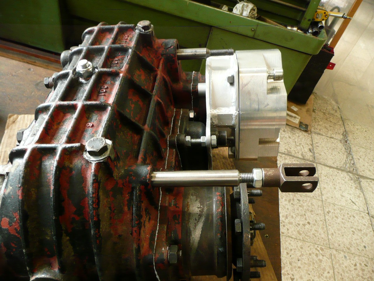

habe gerade mein VG auf Getrenntschaltung umgebaut, mit Infos von Detlef Stamer .
Die Bohrung für die zweite Schaltwelle ist mit einem Blinddeckel verschlossen ,den raus und dann mit einem
Zapfensenker die Aufnahme für die Wedis senken.
Detlef verbaut da zwei bis drei hintereinander,die Welle liegt auch tiefer !
Ich habe bei Bj.70 das verrippte.
Unterschied in der Lagerung : Zwischenwelle hat zwei Rollenlager, Abtriebswelle hat ein Rollenlager hinten .
Schaltwelle habe ich angefertigt .VG war fast komplett zerlegt ,das ist viel Arbeit .
Bei mir waren die Dichtungen auf einer Seite mit Curil aushärtend verklebt
und sind auf der anderen Seite ohne Ablösungen geblieben.
Mit Dirko grau habe ich die Dichtflächen wieder zusammengebaut .
Ohne Dichtungen könnte das Axialspiel der Zwischenwelle eher Richtung minus Spiel gehen.
Dann werden die Außenringe der Rollenlager um das Maß abgeschliffen .
Da das VG sehr heiß wird sollte man Viton Wedis zwingend verwenden .
Ich werde Vollsynthetisches 75W140 Getriebeöl einfüllen, hat Lutz aber auch schon vor längerer Zeit angeregt !
Deine süffenden Schrauben könntest du mit Dichtpaste am Gewinde nochmal einschrauben,OK das Öl muß dann noch mal runter !

Hier noch Bilder Vom Wedi der zweiten Schaltstange und Flansch für's APA .
Gruß Arne

Hallo Arne,
vielen Dank für die VTG-Infos-Bilder.
