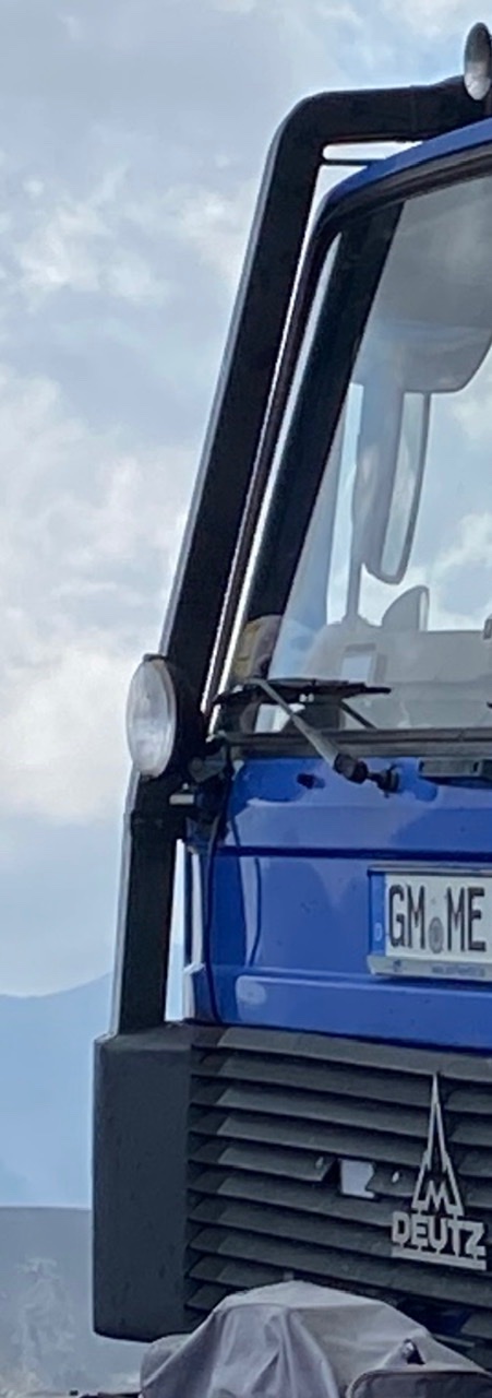

@Marcel magst du auch Bilder von Deiner Konstruktion zeigen?
Ich wollte da nix rundes - erinnert mich immer an Dachrinnenfallrohr und ich wollte dich vor der Scheibe entlang. So gibt’s auch weniger Bögen - unten wo es in dem Motorraum geht ist nur ein 35 Grad Winkel hinter der Abdeckung.

Die sind doch schon oben - nur dass man die Büchse nicht auf dem Dach sieht.

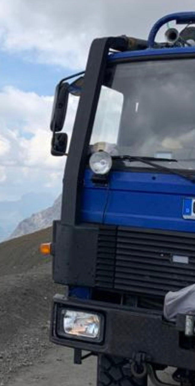

Hm, ja ist bei euren in der "Plaste-Ecke" über der Stossstange gut zu tarnen der Ausgang von unten (oder besser Eingang).
Ist das Plastik-Luftkanal oder Metall?
Sieht auf jeden Fall sehr geil aus - besser als das Fallrohr !!
Wie siehts mit Buschdurchquerung aus?
Hält das Äste aus?
meggmann
Beiträge: 8866
Wohnort: Hückeswagen
Re: Alternativer Luftfilter 90 16
#39 Beitrag von meggmann » 2022-01-21 16:25:38
Der Kanal nach oben besteht aus zwei Stahl-Quadrahtrohren die ich in Form gebracht habe. Mir war auch wichtig, dass keine Halterung übersteht in die sich was verheddern kann. Diese Seite ist mindestens so stabil wie die gängigen Astabweiser.
Das „Formteil“ wo der Kram drin verschwindet ist auch aus Stahl.
Ich bin nicht so der „oh das könnte einen Kratzer geben“ Typ eher der „ich fahr da mal durch, mal sehen was kommt“ Typ - bis jetzt hat es jeden Feindkontakt überlebt.

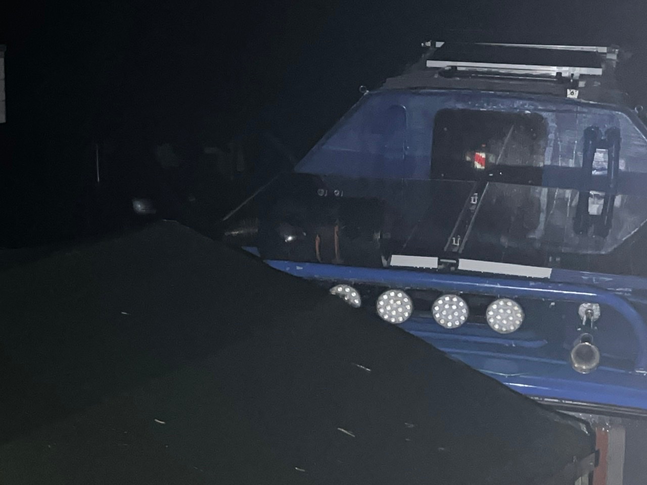

Der Luftfilter liegt auf dem Dach mit dem Pilz nach vorne - kann man denke ich erahnen auf dem Foto. Der liegt hinter dem Lampenbügel geschützt.

Der Pilz ist nur halb offen (nach unten natürlich). Vor Wasser hatte ich auch Angst, bleibt aber knochentrocken. Staub sammelt der dort deutlich weniger als unten. Der liegt ja auch ein Stück zurück im „Windschatten“.
An der tiefsten Stelle der Luftführung hab ich ein automatisches Entwässerungsventil eingebaut (wie ein Geruchsverschluss für wasserlose Urinale).
Unterdruck hat sich nicht signifikant verändert, nur eine knapp 100 U/min höhere Abregeldrehzahl - woher auch immer der Effekt kommt.

Diesen Luftfilter von Donaldson hat Mercedes beim 1018 für die Bundeswehr ebenfalls an der Seite hintern Fahrerhaus platziert. Ohne irgendwelchen Spritzschutz. Das ist kein Problem.
@Adi:
Meiner Meinung nach sind zu viele steife Leitungen verbaut und das sehr kurze Stück von dem schwarzen Wellrohr dürfte nicht ausreichen, um die Relativbewegungen zwischen Fahrzeugrahmen und Fahrerhaus auszugleichen. Das Fahrerhaus ist auch 3-Punkt gelagert und bei stärkerer Verwindung steht es ganz schön schief auf dem Rahmen. Aber auch beim ganz normalen Fahren auf schlechten Wegen wackelt das Fahrerhaus ordentlich hin und her. Der Schnellverschluss könnte zur Schwachstelle werden.
Ich würde das lange Alu-Mittelstück noch durch einen flexiblen Gummischlauch wie ihn Mann + Hummel im Programm hat austauschen.
Seite 140
https://www.mann-hummel.com/fileadmin/c ... 150dpi.pdf
Ein Hitzeschutzschild wäre auch nicht schlecht. Nicht wegen der Luft sondern wegen dem Schlauch.
Burkhard
wrathchild053
Beiträge: 2050
#55 Beitrag von wrathchild053 » 2022-01-23 13:30:18
Hi burkhard,
danke für Deinen Einwand. Ich bin auch stets für Doppelte Sicherheit und vorausschauende, fehlerarme Technik und prüfe das vorher entsprechend:
der vierlagige Samco-Schlauch am Turbo vorne ist um ca.15° in alle Richtungen biegbar, dazu kommt noch der drahtverstärkte Faltenbalg zwischen Alu-Rohr und Filterkastenanbindung. Wenn ich das Fahrerhaus hochschwenke, um an den Schnellverschluß ranzukommen, dann sind das in der Regel gute 25°. Schau ich mir dann den Faltenbalg an, so ist der noch nicht einmal zu 50% ausgelenkt. Solche Auslenkungen macht das Fahrerhaus im Gelände nie und nimmer.
Der Schnellverschluß kann sich auch nicht selber öffnen, da die beiden Rohre einen umlaufenden Rand haben welcher von der Schelle umschlossen wird. Um die Schelle zu öffnen, muss ein Kugel- Sicherungssplint gezogen werden. Da geht von selber gar nix auf.
glg Adi
burkhard
Beiträge: 4169
Wohnort: ME
#56 Beitrag von burkhard » 2022-01-23 16:42:21
Aber es ist, selbst wenn es nach deiner Beobachtung reicht, Zug auf den Verbindungen mit den Schellen und ich wäre mir nicht so sicher, ob die Verbindungen nicht doch irgendwann anfangen zu wandern. Auf der Reinluftseite darf man sich einfach absolut keinen Fehler erlauben und man muss wirklich ganz sicher sein, das es NIEMALS und auch unter widrigen Bedingungen zu keiner Undichtigkeit kommt.
Es wäre aber auch kein Problem, das Mittelstück gegen einen Gummischlauch aus zu tauschen. Ein Nachteil ist nicht zu erkennen und du wärst auf der sicheren Seite. Den Abgriff für den Wartungsanzeiger kann man auch anders lösen.
Burkhard
wrathchild053
Beiträge: 2050
#57 Beitrag von wrathchild053 » 2022-01-25 0:07:28
hi Burkard,
Du siehst auf dem Bild nur einen Teil des schwarzen Spiralschlauches !!! Der ist im fahrfertigen Zustand 28cm lang, im ausgezogenen jedoch 51cm lang!!!! Da bleibt mehr als genug Luft für horizontale und vertikale Schwingungen.
Aber danke für den Tip! Sollte das jemals reissen, wird die Revision 2 anders ausgelegt.
