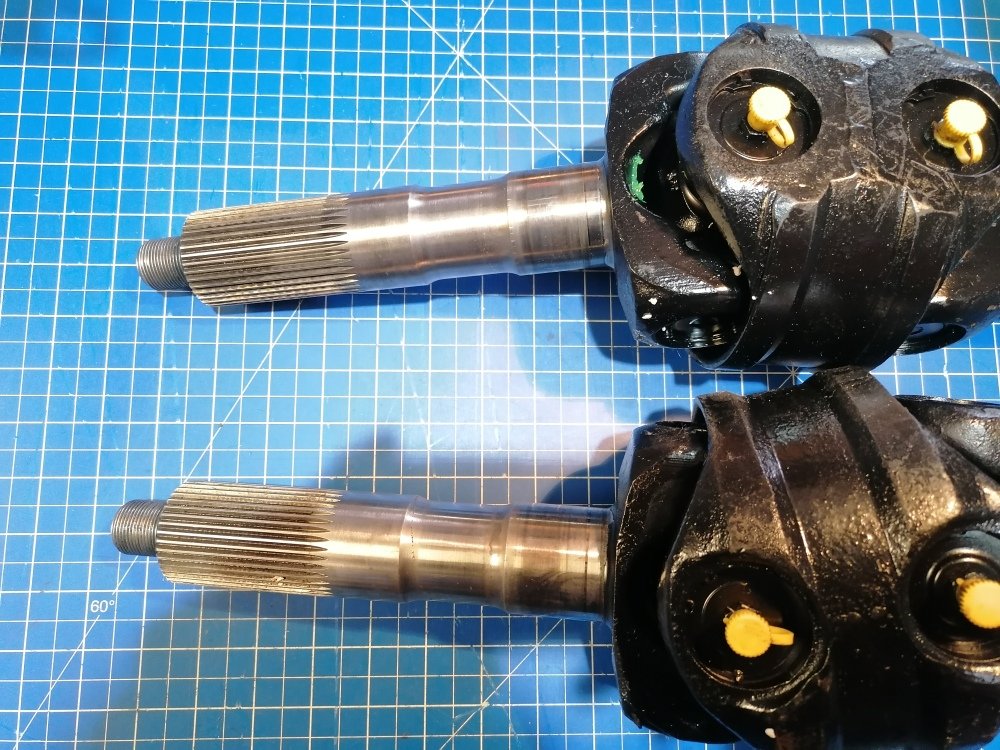

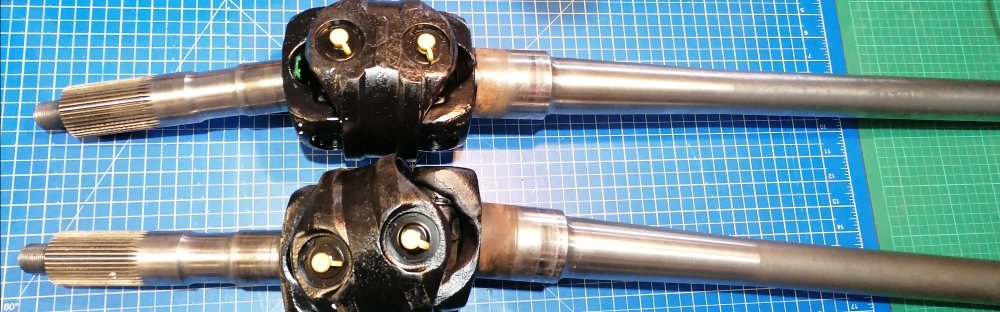

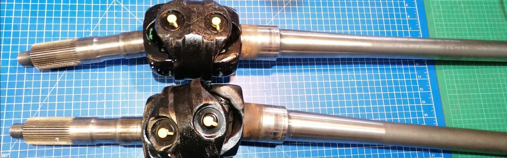

#34 Beitrag von Pforzheimer » 2021-11-22 8:07:46
wir hatten auch an beiden Doppelgelenkwellen defekte Kreuze (ziemlich viel Spiel, eines "knackte" sogar).
Wir haben sie Bei Altmann Gelenkwellenservice in Bietigheim-Bissingen überholen lassen, das ging superschnell, und Top Arbeit, kein Spiel mehr.
