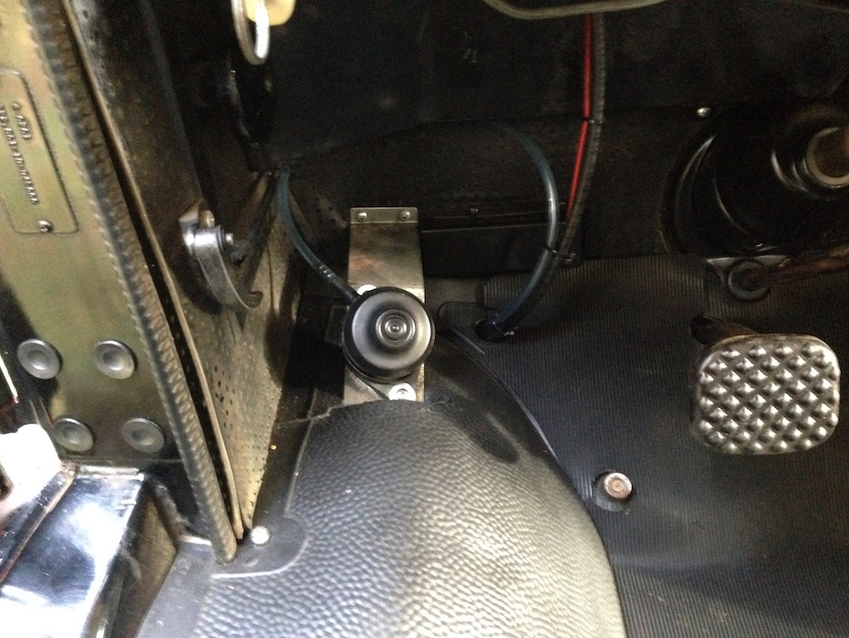

Habt ihr von der Position im Fußraum ein Foto und eventuell sogar etwas an Teilen liegen?

Also die Original Fußpumpe sitzt eigentlich auf dem Innenkotflügel links neben der Kupplung und wird mit dem linken Fuß betätigt.
Super, danke Jochen ! Das hilft schonmal. Vielleicht finde ich ja noch die alte Bohrung für die Halterung.

Wenn ich es morgen zum Laster schaffe mach ich Fotos von der Fußpumpe und dem Endrohr

hier sind die Fotos von der Fußpumpe und den Endrohr vom Auspuff...die Nummer auf dem Auspuff ist die Mercedes-Teile-Nummer...
Gutes gelingen und schöne Grüße!

Hier mal n Foto
