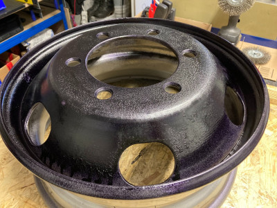

Hallo Leute, habe gerade mein frisch gestrahlte Felge eine Dosis Brunox Epoxy aus der Spraydose verpasst.
Das Ergebniss ist :sick:
Das Zeug ist so dünnflüssig, es läuft von der Felge runter.
Bin ich zu blöd?

#2 Beitrag von Apfeltom » 2021-12-23 11:56:47
Nein, bist du nicht.
Ähnliche Erfahrung unterm Mercur vor 4 Jahren. Ist eigentlich nur auf angerauhtem Flugrost brauchbar als Grundierung. Auf sauberer Fläche einfach zu fluide.
Ich habe angeschliffen und EP Grundierung gestrichen obendrauf. :wub:
Thom

#3 Beitrag von w3llschmidt » 2021-12-23 12:53:27
Nochmal strahlen lassen und dann lieber sowas?
https://www.123lack.de/epoxy-rostschutz ... 00ml-spray
Wobei mir nicht klar ist was den Rostschutz bei einer Rrostschutz-grundierung ausmacht?!
:frust:
Gruss Henrik!

#4 Beitrag von CharlieOnTour » 2021-12-23 13:48:48
Brunox sollte eigentlich nicht großflächig aufgetragen werden.
Ich nutze es nur direkt auf wirklichen Flugrost.
Auf blankem Metall hatte ich kein Vertrauen auf die Haftkraft.
Strahl die Felge lieber und nehme eine normale hochwertige Grundierung.
Nach dem Strahlen ist eh kein Rost mehr zum umwandeln da.

#6 Beitrag von Luftkuehlerscheune » 2021-12-23 15:17:20
Moin.
Lackieren per Spraydose ist fürn Popo… gerade bei der Größe einer Felge!
Um eine gestrahlte Fläche vernünftig zu Beschichten, wird das mit Spraydose nix. Da benötigst du ein paar Lackiergänge um gescheit 250 Mikrometer zu erreichen.
Alles darunter wird unterwandert vom Wasser. Da wirst du ein paar Dosen brauchen, für das Geld kannst du gleich eine Lackierpistole kaufen. Ordentliche Grundierung und Decklack, fertig!
Übrigens: du benötigst Zimmertemperatur für einen gescheiten Schichtaufbau, wenn du jetzt das draußen versuchst, läuft das sowieso runter…
Viel Erfolg!

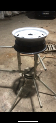

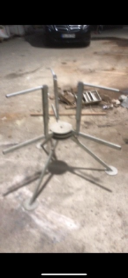

Felge drehend lackieren
Drehteller
Drehteller
Grüße Martin

w3llschmidt
Beiträge: 2353
Wohnort: Berlin-Brandenburg
Re: Brunox Epoxy Desaster
#8 Beitrag von w3llschmidt » 2021-12-25 12:34:36
Janee, passt schon.
Ich werde mir hiermit was bauen:
https://www.ebay.de/itm/351957401465
Gruss Henrik!

#9 Beitrag von Integra » 2021-12-25 16:18:05
w3llschmidt hat geschrieben:
2021-12-25 12:34:36
Janee, passt schon.
Gute Idee :blume:
Und schön langsam sprayen, anziehen lassen und nochmal…
Das wird gut!
Grüße Martin
